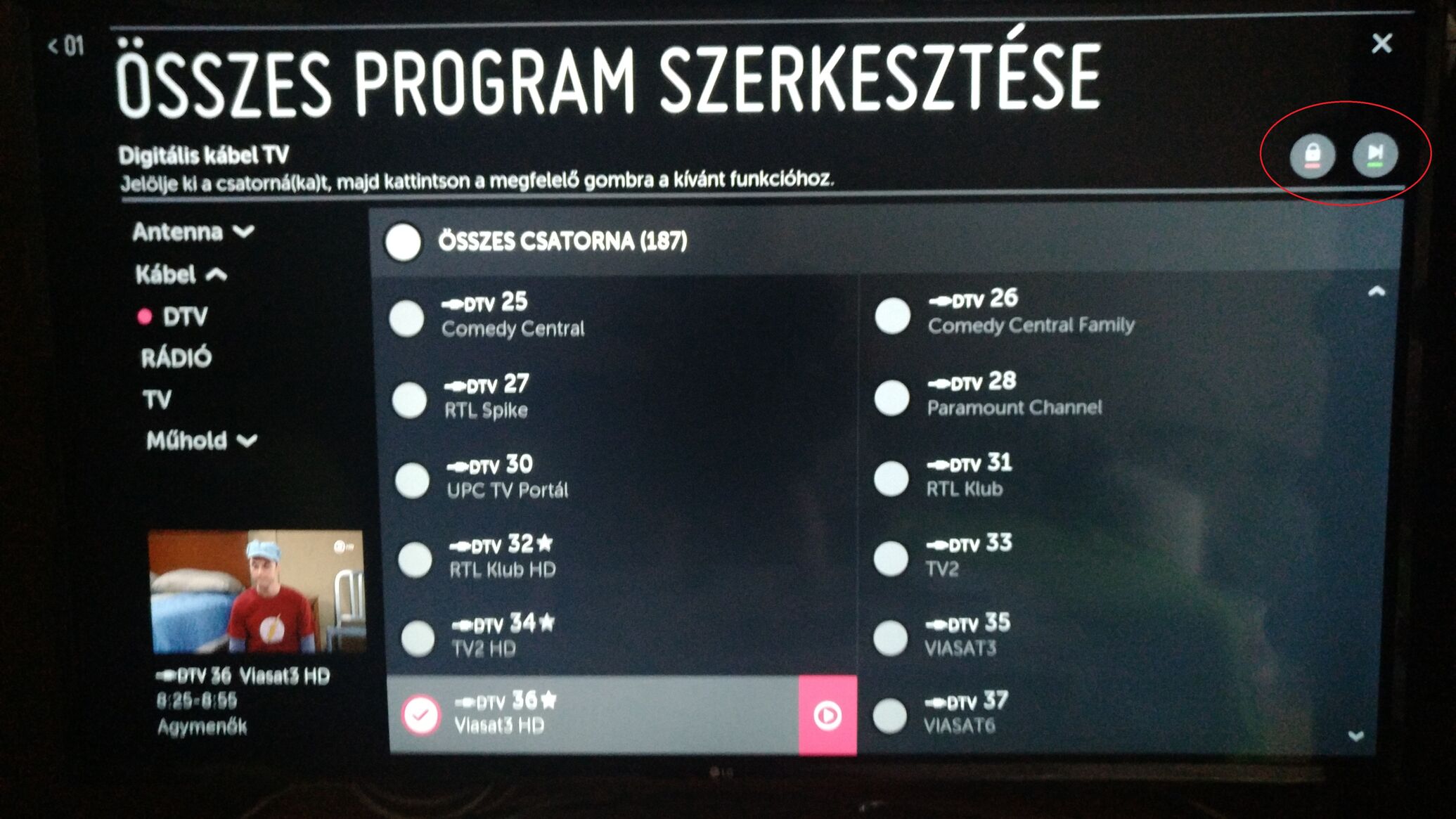

Akkor még egy kis csatornarendezés!
Az a nagy büdös helyzet, hogy UPC előfizetőknél, ha a tv beállítási metódusában a UPC-t választom ki szolgáltatóul, akkor nem lehet semmilyen módon belenyúlni a sorrendbe. ChanSort-tal sem, ugyanis ez esetben nem engedi a Listát USB-re másolni, ugyanis nincs ilyen menüpont.
Próbáltam más országot kiválasztani, és ekkor nem is dobja fel a szolgáltatóknál a UPC-t, de ugyan úgy jártam vele, mint ha a Másik szolgáltató (vagy valami ilyesmi) lett volna kijelölve. Azaz megint az ékezetes betűk katyvasza jött elő, ami elég csúf képet ad.
Szóval mindössze két lehetőség, ami használható. Vagy UPC kijelölésével, de nem rendezhető a sorrend, vagy Másik szolgáltató, de akkor rusnya az ékezetes betű.
Esetleg még kipróbálom a Kedvencek-ben a csereberét, csak még arra nem jöttem rá, hogy miként tudom elővarázsolni magát ezt a listát (Kedvencek). Van ennek valami gyors gombja, mert a normál távirányítón én nem leltem ilyet?! -

paolinho
gippazoid #93116 üzenetére
Csatorna hangolási problémára az válaszolta nekem az LG ügyfélszolgálata, amit arfer is javasolt, azaz ne a UPC-t válasszam szolgáltatóul, hanem az egyéb menüpontot, igaz ők is felhívták a figyelmem az ékezetes betűk problémájára.
Mindenesetre mindenkinek köszönöm a segítséget!
Azt hiszem ma letesztelem ezt a más ország kiválasztását, de kipróbálom a PC-n szerkeszthető ChanSort programot is. Majd referálok az eredményről. -

paolinho
paolinho #93108 üzenetére
Asszonykám leszavazott. Neki nem tetszettek az ékezetes betűk helyetti ákom-bákomok. Így maradt az, hogy jegyzetelhetem, hogy mely HD csatornák (vagy egyéb csatornák) mely helyhez tartoznak.
Sajnos a hangolásnál nem volt lehetőségem semmilyen Hálózatkeresési mód kiválasztására. Ha hagyom a UPC-t, akkor elég egyszerűen végigfut a dolog, viszont nincs mód a csatornák tetszés szerinti hangolására..
Na mindegy, egyelőre marad így, aztán, ha majd megunom a csatornák keresgélését, lehet, hogy visszaállok arfer módszerére. -
paolinho
Nagyon nagy vagy! KÖSZÖNÖM!
Valóban ez segített orvosolni a problémát, bár ez az ékezetes betű kérdés, ami így felmerült, tényleg elég csúffá teszi a feliratokat. De mérlegelve a lehetőségeket, inkább ez legyen a gond, mint az, hogy nem tudom beállítani a csatornákat tetszés szerintire.
Mégegyszer köszi!(#93107) D@ny7: Annyira gyatra a használati utasítás, hogy akár ne is adták volna. Én attól egy cseppet sem lettem okosabb. Teljesen általánosak az ott olvasható információk. A TV első bekapcsolása gyakorlatilag végignavigál a addig, hogy láthassuk a csatornákat, de részletes információkat nem ad a beállításokat illetően. Mondjuk nekem ez a Hálózatkezelés nem tűn fel anno első indítás során, de mindjárt megnézem ezt is.
D@ny7
paolinho #93102 üzenetére
Szia. lehet rendezni a csatornákat. Olvasd el a használati utasítást. Nem minden LG tv-n ugyanúgy kell, annak ellenére hogy nagyon hasonló a menüje! (WEB OS)
Szerk:
Ha a hangolásnál a hálózatkeresés van kiválasztva akkor lehetséges hogy nem tudsz sorrendet változtatni, mivel az a szolgáltató által megadott sorrendet fogja lehangolni illetve frissíteni. -
