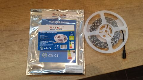

Konyhapult világításhoz szeretnék süllyesztett profilos ledszalagot, nagyjából 2x2 métert. Használati fény kell, nem dekor. Megtaláltam ezt a hszt-t, ha ez alapján vásárolok, az oké lesz?
A másik dolog, amiben tanácsot kérnék, az az, hogy a felső szekrény 30cm mély, a villanyszerelő szerint 10 centire a szélétől tegyem, az szerintetek is jó?Köszi!
