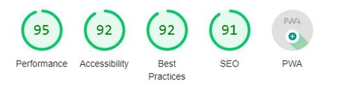

PageSpeed, hátha mond valami hasznosat, amit én nem értekKöszönöm.

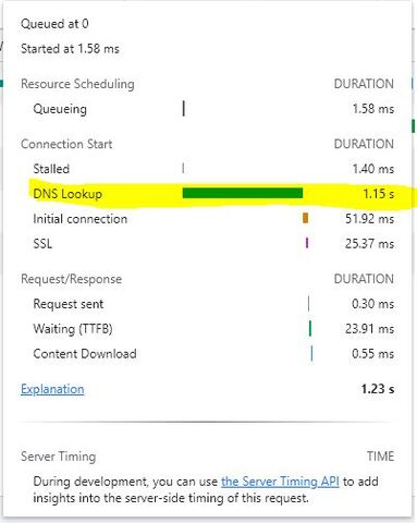

Átállítottam 1.1.1.1-re, és egy bő 10 percig próbáltam előhozni a lassulást, de nem sikerült.
Viszont azt nem értem, hogy miért kellett az újabb DNS lookup?
Mármint böngészek az oldalon egy ideje, így a DNS lookup a szerveremre nyilván már az eleje óta megvolt, másképp be se töltött volna.
Aztán böngészek-böngészek, és egyszer csak belassul (előző screenshot), és írja, hogy megint volt egy lookup.
Nagyon felületesek az ismereteim a témában, de nem úgy van, hogy X időre cacheli, hogy ez a domain ez az ip cím? És amíg él a cache, addig nem kérdezi újra.
Most vagy ilyen rövidre van állítva a cache (kinél? szolgáltatónál?), vagy valami máshol mással van a baj?(Kérlek, javíts ki bármiben, amit rosszul tudok. Persze csak amennyire időd engedi.
)Köszi.
@martonx: De az akkor nem DNS Lookup-ként jelentkezne, hanem a kliens és szerver közötti kommunikácóban, a php által visszaadot értékekben. Erre látom is a számokat (F12 - Network alatt) a megfelelő axios-os hívásnál, de mind jó érték. (Persze ettől még belassulhat a szerver, de ez amit elkaptam és ennyiszer sikerült megismételni pont nem ez volt - legalábbis így látom, de simán tévedhetek, nagyon új ez még nekem.)
