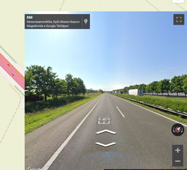

Igen, a showRoadLabels az útra írt feliratot tünteti el, nekem pedig a bal felső sarokban lévő mezőt kellene kikapcsolni.

Hát persze. Köszönöm. Mint a Leaflet térképnél, ott pedig így használom. Működik, de csak a zoomControl. Az utcanév felirat az ott maradt. Lehet, hogy annak akkor más a megnevezése.

Sziasztok. Google street view térképet használok egy weboldalon. Szeretném eltüntetni a térképről a nagyítási funkciót és az utcanév kijelzést, de velemiért nem működik a setZoomGesturesEnabled (false) és a setStreetNamesEnabled(false) funkció. A javascript hibára is megy miatta.
pano = new google.maps.StreetViewPanorama(document.getElementById('pano'));
streetViewService = new google.maps.StreetViewService();//pano.setStreetNamesEnabled(true); <--nem működik//pano.setZoomGesturesEnabled(true); <--nem működikpano.setPosition(newPosition,50);pano.setPov({heading:kesz.darab[0].irany,pitch:0});
