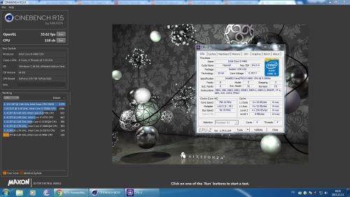

Tegnap írtam neki,hogy az energiagazdálkodási sémát is nézze meg a speciális beállításoknál,hogy a processzor maximális teljesítménye hogy van beállítva..(írtam,hogy mindegy,ha nem kiegyensúlyozott mód(mert nekem aktuálisan az van beállítva)) erre csak annyit reagált,hogy neki teljesítménycentrikus van beállítva...de az nem jelent semmit,ha ott el van állítva .Ha nem nézi meg én innen nem tehetek semmit.

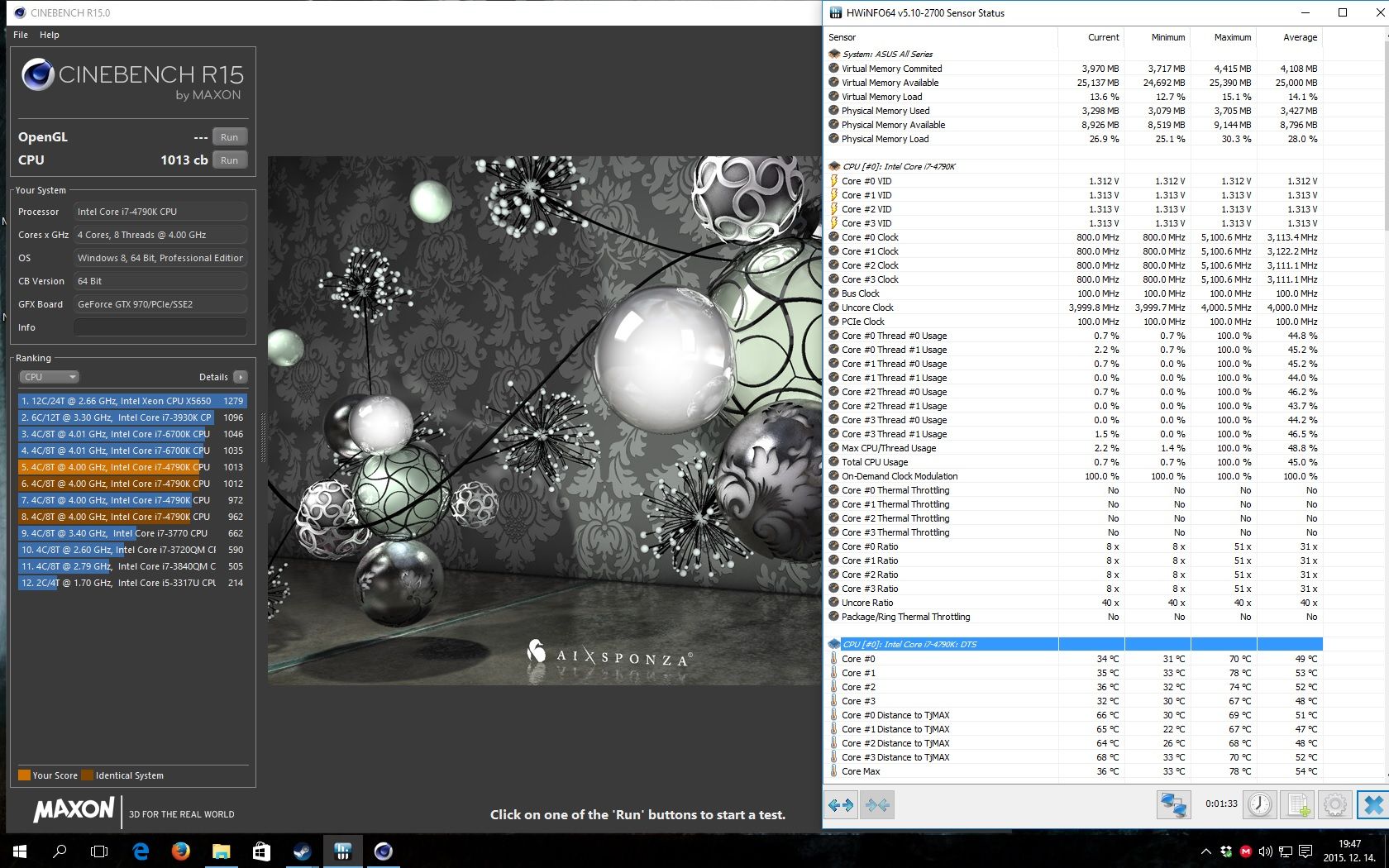

(#30948) hpeter10
3. képen látszik,hogy a feszültsége is be van ragadva 0,72V-ra,pedig 1,2V van beállítva elméletileg auto-n(2. kép)
Szvsz. ez nem windows probléma,Bios-t kell rendbevágni(#30951) akoska07

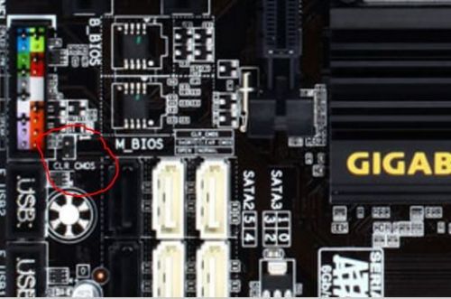

Milyen alaplap ez ?
Melyik bios van rajta ? -
zetsupoet #30932 üzenetére
Ne kend szét a pasztát,csak óvatosan vedd le róla a hűtőt.
Tarts meg mindent olyan állapotban ahogy szét szedted,gondolok a procin és a hűtőn lévő pasztára.Kiveszed a procit.
Az úgy is némi időt vesz igénybe amíg megcsinálod az elem ki - vár 1 perc - elem be.
(Az adatlapodat nem ártana kitölteni,hogy lássuk miből áll a géped.)
Mindenképp szerezz egy jumpert,mert meg kell csinálnod a cmos resetet.
Vedd le vmelyik vinyóról addig,vagy egy dvd iróról.
Nem lesz addig semmi bajuk amíg te cmos resetet csinálsz a jumperükkel.Ha ez meg van....
Utána összerakhatod újra a gépet.
Ha összeraktad utána újra csinálj cmos resetet a jumperrel.Elvileg nem kis kellene utána elsőre elindulnia a gépnek,hanem elindul és azonnal leáll,és ezt újra megismételheti. Ez azt jelenti,hogy vissza fog állni teljesen default-ra a bios. Proci default-on,ramok default-on.

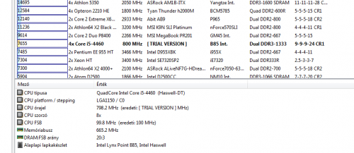

Aidában indíts el egy rendszer stabilitás tesztet mikor a linkelt ablak látható, és nézd meg hogy az északi híd órajele felvált-e vagy sem.
Lehet jól van úgy ahogy a képen látszik, de pl. nálam ha visszavált 8x-os szorzóra, akkor is 3200 MHz-et mutat az Aida.
