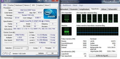

Na csak egy érdekesség, amit nem értek még mindig:
Adott egy konfig:
Asrock H81M-itx lap, 2X 4Gb kingston hyperx, Samsung 830-as 128GB-os SSD.
Feltelepített win7, skype, 5-6 tabos firefox, és egy VLC HD stream itthoni eszközről, két procival próbálom.i3-4130, 2 mag, 4 szál, 54W TDP, 3.4GHz-en megy, mondjuk 20%-on terheltek a magok, miközben 0.856V-ot kér, a konnektorból 30W-ot fogyaszt.
I7-4790T, 4 mag, 8 szál, 45W TDP, 3.3GHz-en megy, miközben 11-12%-ra terheltek a magok, eközben 0.880V-ot kér, és a konnektorból 35W-ot fogyaszt.
Csak én nem értem meg, hogy a kisebb fogyasztási osztályba sorolt, alig 12%-ra terhelt procinak nem kellene már 9% terhelés után full speeden menni, és többet kajálni, mint egy nagyobb TDP osztályba tartozó proci ugyanolyan feladat elvégzésekor, és ez így szimplán jól van?

Szevasztok Urak!
Kivettem a jó kis i3-4130-asomat a gépből, betettem egy i7-4790T-et, minden klappol, de valamit nem értek. Megy az aida64, figyelem a túlhajtás értékeket, ami ebben az esetben amúgyis csak a speedstep működését mutatja, illetve megy a coretemp, és a windows feladatkezelő is. A speedstep frankón működik, bár szerintem túl agresszíven dolgozik, 8-10% prociterheltségnél (a feladatkezelő szerint) már feltolja 3.8GHz-re, és egy snassz 11 ablakos böngésző + egy vlc-s hd stream a műholdvevőmről, és 8-9% között dolgozik, ez oké, mert az előző procival 15-20% volt, de ez folyamatosan fent ugrál 3.2-3.8 között.Jól van ez így? Ne bántsam?

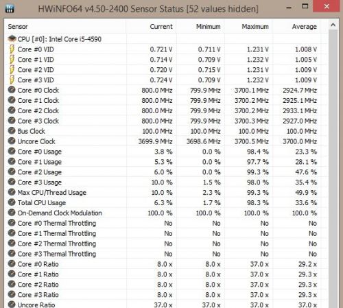

nemethchek19
CPU: i5-4590
Dedikált VGA nincs, úgy hogy az IGP-t használom.
OS: Win 7 Pro x64
Intel Grafikus vezérlő driver: 15.36.24.64.4264 (10.18.14.4264) Date: 8/19/2015Monitor: LG 22MP57VQ-P (HDMI-n megy)
Alaplap: Gigabyte H97M D3HFULL HD filmnézéssel kapcsolatban vannak problémáim. Akadnak a filmek. Vízszintesen csíkszerűen szaggatnak az 1080p-s filmek. Mikor hosszú mozgásban van a kép akkor nagyon feltűnő. Próbáltam több lejátszót, mindegyikben fennáll a probléma (Mplayer, VLC, MPC...)
