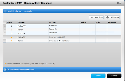

tobias40

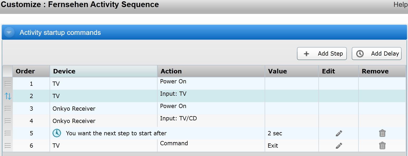

Köszi.
Most az a gondom hogy az activity-ben nem kapcsolja be a tv-t normál nyomásra a táv,csak villan egyet a tv ledje tehát érzékeli a jelet csak "kevés" neki.
Ha a device-nél kiválasztom a tv-t és hosszan nyomom a bekapcs gombot(kb. 1-1,5 mp) akkor bekapcsol.
Hogyan tudom és hol beállítani hogy az activity-ben a rövid gombnyomásra is bekapcsolja a tv-t?
A másik 2 eszköz szépen ki-bekapcsol.
Egy gomb-al kapcsolom ki-be a 3 eszközt,atv szépen kikapcsol a rövid gombnyomásra a többi eszközzel együtt,csak a bekapcsolás nem megy neki! -

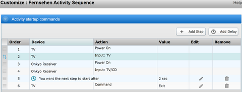

tobias40
Ismerem a programo,már vagy 6-7 éve használok ilyen távokat de már régen programoztam fel és elfelejtettem a pontos sorrendet.
Mindent be kell állítani a device-nél is hogy jól kapcsoljon ki minden eszköz vagy elég az activitásoknál beállítani?
Jah és mit és hogyan mert ez itt a fő kérdés!
(gyenge angolom van) -

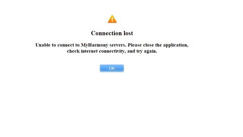

Azt szeretném kérdezni, hogy nálam van a hiba, vagy tényleg elérhetetlen a Harmony Server? Nálam nem érik el az eszközök, így semmi konfigurálás nem lehetséges...
Előre is köszi a választ. -

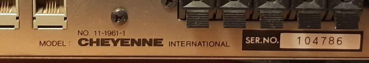

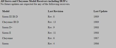

garga pista
garga pista #2070 üzenetére
Szia.
A Chaparral márka a listában van, a modell száma kellene, nem az hogy cheyenne. Akkor ránéztek. De ha megvan az eredeti táv és működik, akkor bármire betanítható. -
garga pista
Akinek van ilyen távja, meg tudná nézni a műholdvevők/beltérik/set-top-box-ok között van-e Chaparral márka? Azon belül egy Chaparral Cheyenne nevű box érdekelne, de más is jó lehet akár. Van egy ilyen készülékem, de sajnos több univerzális távból addig jutottam el, hogy csatornát tud váltani, ami édes kevés nekem, a menüben kellene lépkednem és állítgatnom.
Ha esetleg lenen rá remény, hogy a Harmony tudja, beszerzek egyet használtan. -

Nem működik a harmony app PC-n? Nem jelentkezik be a szerverre.
Mezga Aladár
Tegnap reszelgettem a Logitech Harmony 950 táv beállításait és amikor szinkronizálnám jelezte, hogy van szoftverfrissités az eszközhöz.
Chrys_

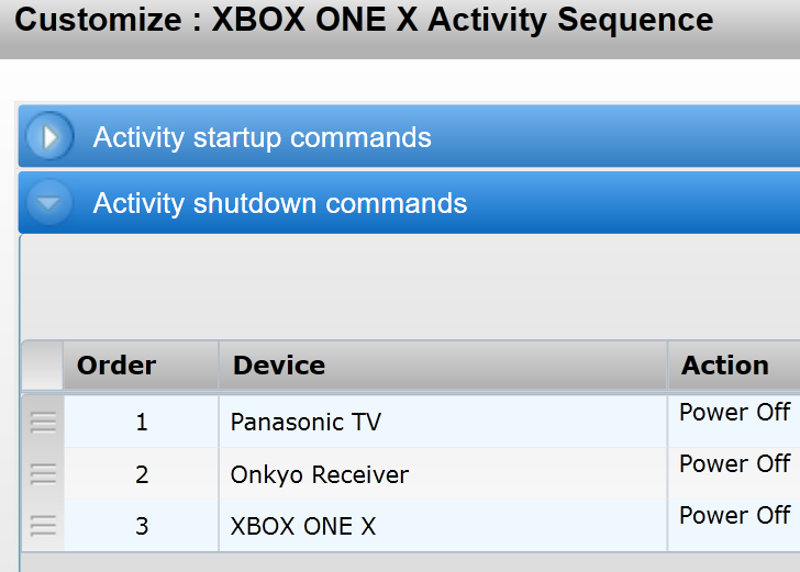

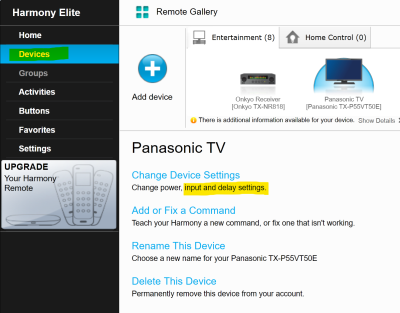

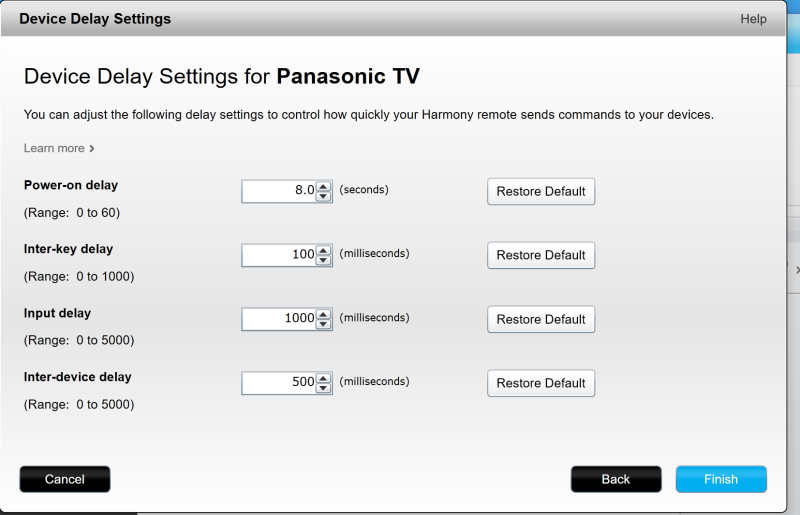

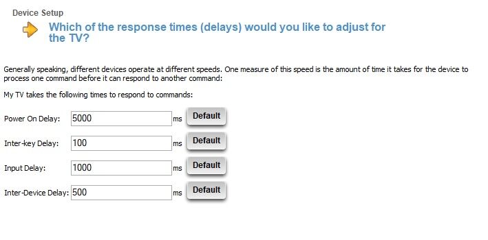

tobias40

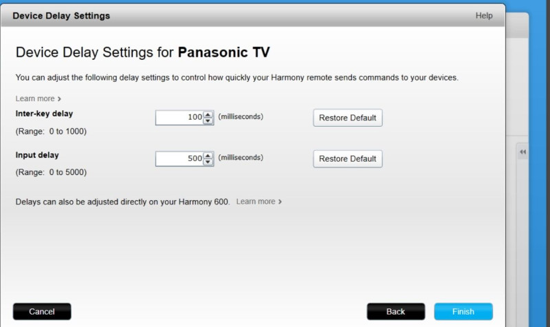

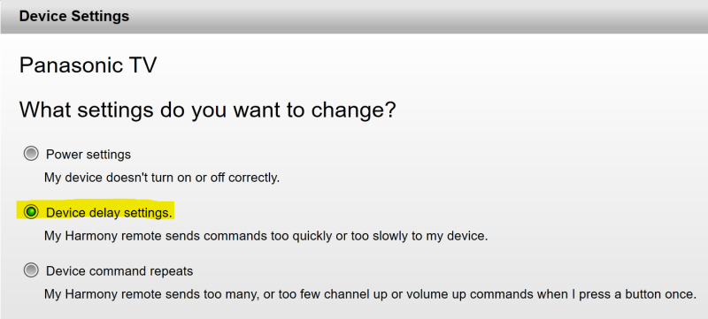

Más!
Mit kell tennem ha tv nézés activity indításkor nincs kép a tv-n mert nem vált oda ahova kellene,az erősítőn jó a bemenet,a help gomb megnyomásakor mindíg jó lesz és van kép.
Nem úgy van hogy "megtanulja" hogy mi volt a gond és magától átáll a jó megoldásra?
Ha végignyomkodom a help gomb után akkor mindenre "yest" kell nyomnom mert minden jól van beállítva,de indításkor soha nincs tv kép mert vmit nem jól érzékel.
Időzítés vagy mi lehet a megoldás? -

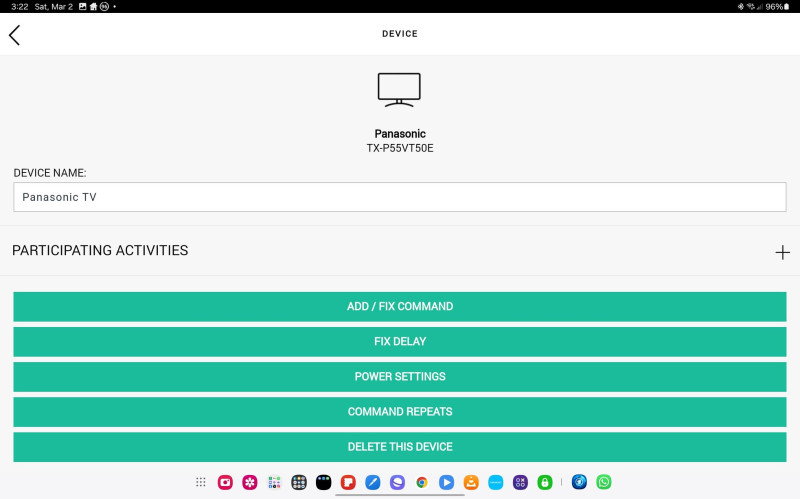

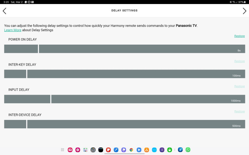

A napokban a bekapcsolási sorrendbe beiktattam egy 5 sec késleltetést. Viszont hiába, nem később kapcsol be később az az adott eszköz, ami elé betettem. Valamit rosszul állítottam be? -
#72042496
Sajnos a HUB alapú távok folyton az adatbázishoz nyúlnak, és új eszközöket szerintem már most úgy lehet csak fölvinni, ha egy korábbi, adatbázisban szerelpőnek azonosak a parancsai. Nem adok neki egy évet, valójában hat hónapot se igen, hogy a backendet lekapcsolják és a távirányítók használhatatlanná váljanak.
