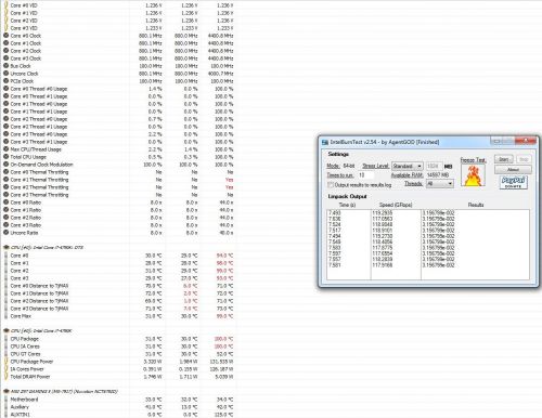

idle 30-35,terhelés alatt 1,24V körül 85-90 fok körül kell lennie egy gyári állapotú procinak egy olyan hűtővel.a procinakAnnak meg semmi értelme,hogy nyomod az 50 körös ibt-t,úgy,hogy torottlingol a proci,mert úgy nem a beállított feszen és órajelen megy,hanem visszavesz egy garantált biztos fesz/órajel párosra.
Tehát stabilitást ilyen módon nem tudsz tesztelni.Egyébként,ha az ilyen tesztprogikat használod,akkor meg az összes elérhető rendszermemóriával érdemes tesztelni,mert lehet,hogy addig ok lesz minden,amég a rendszer pár giga memóriát használ,de esetleg,ha egy játék alatt 6-7 gigád elfogy,akkor lehet Bsod vagy egyéb anomália.
(bocs,hogy csak most tudtam válaszolni,de egész nap melóztam és még most is volt elintézni valóm)
Itt egy kép 4,5 Ghz 1,216V 4790K noctua nh d14 alatt még régebbről(tavaly szeptember)

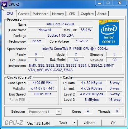

Televan74
Beállítottam. 4.4Ghz(1.186V) 32C° szobában,idle 36C°,Witcher3 alatt 50-53C°,néha 56C°.
Kicsit bepánikoltam a 4690k után. IntelBurnTestet nem futtatok. -
Televan74
Játék alatt 50-54 C° között van. Érdekes ez a 4790k. De azért megnézem azt a 4,4Ghz -t alacsonyabb fesszel.
