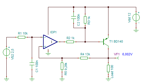

Ahogy azon a fórumon is írják, a gond abból adódik, hogy az alkalmazott opamp nem ideális - ugye egyik sem az a gyakorlatban -, a sávszélessége sem végtelen, ezért meggyűlik a baja a meredek fel- és lefutó élekkel (ezért javasolták a passzív RC-tagot a szűrő elé). Én ezt úgy szoktam áthidalni, ahogy utaltam rá: egyszerűen nem aktív szűrőként használom az opa-t, hanem csak pufferként vagy DC-erősítőként.
Egy példa, ez 0/5 V-os, 25 kHz-es PWM-ből kreál 0..12V-os DC-t (ventilátorvezérlő):
A gyakorlatban LM358-as OPA-val jól működik. -

A C2 egy sima szűrő. A valós kapcsolásban a terheléssel párhuzamosan is van egy 100 μF nagyságrendű kapac, csökkentendő a ventilátor pulzáló feszültségét. Az R3 pedig a szokásos okból, vagyis az OPA tökéletlensége miatt (nem rail-to-rail kivitel) van ott, segítendő a tranzisztor vezérlését.

válasz aujjobba #87160 üzenetére

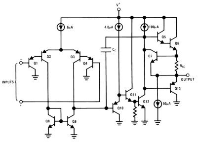

Az LM358 egyszerűsített* elvi rajzán látszik a kimenet kialakítása, ahol két B-E átmenet is van a kimenetig. Ezeken nyilván több feszültség esik, mint a rajzod B-E átmenetén, így képtelen felhúzni a feszültséget a tápig.
A külső tranzisztornak pedig a B-E nyitófeszültsége alá kell menni (vagyis feljebb húzni a bázist), hogy ilyenkor a tranzisztor biztosan ne vezessen C-E irányba. Ezért ezt így meg is oldották, felhúzták.
*Az egyszerűsítés kitűnik abból is, hogy az áramgenerátorokat nyilak szemléltetik.

Jah ertem, mivel az OPAMP nem rail-to-rail nem tudna a T1-et teljesen lezarni, mert nem kepes a T1 bazisat 12V-ra felhuzni.
A C2 szurokondival kapcsolatban: ezeket a 100nF kondikat a supply bemenethez kozel nem GND-re szoktak kotni? Nem teljesen vagom miert az OPA kimenetere / T1 bazisara nez. -
