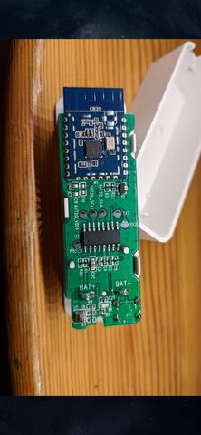

Gézengúz
válasz #32277248 #87003 üzenetére
Okés! Mutasd melyik az!!
Bár még jobb lenne ha valaki azt mondaná, hogy elmegy 18650-el is minden nélkül.
Smart life appban van merülésfigyelő opció is, ha majd szól, hogy merül akkor rájukmérek, hogy akkor mennyi van bennük. Hátha pont akkor szólna amikor még a 18650 sem mélymerül. -
Tankblock
válasz Gézengúz #87002 üzenetére
Szia, nem fog menni csak 18650, mert a Wifi Modul 3V3 as ami 3V-3.6V közötti feszültségtartományra van specifikálva: [link].
Nem látok a boardon semmilyen DCDC vagy lineár regulátort, így szeritnem nem fog menni, csak tönkremenni.
"Battery 18650 Shield Power Supply Module for Arduino ESP8266 Raspberry" keresőszavakra ad a google olyan powersupply-t ami megoldhatja a problémádat [link], de a dióda olcsóbb.

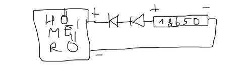

Gézengúz
#32277248
válasz Gézengúz #87011 üzenetére
"Úgy gondoltam, hogy mutasd, boltban, hogy kérjem."
Bocs a lényeg lemaradt, szerintem az 1n4001 dióda bőven elég neked, így fog kinézni és aujjobba rajza szerint be tudod kötni.
Ja és lesz még egy plusz extrája a diódázásnak, fordított polaritás ellen védve lesz a kütyüd.[ Szerkesztve ]
