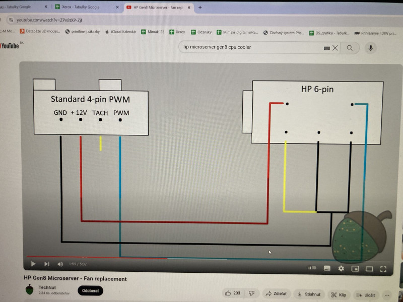

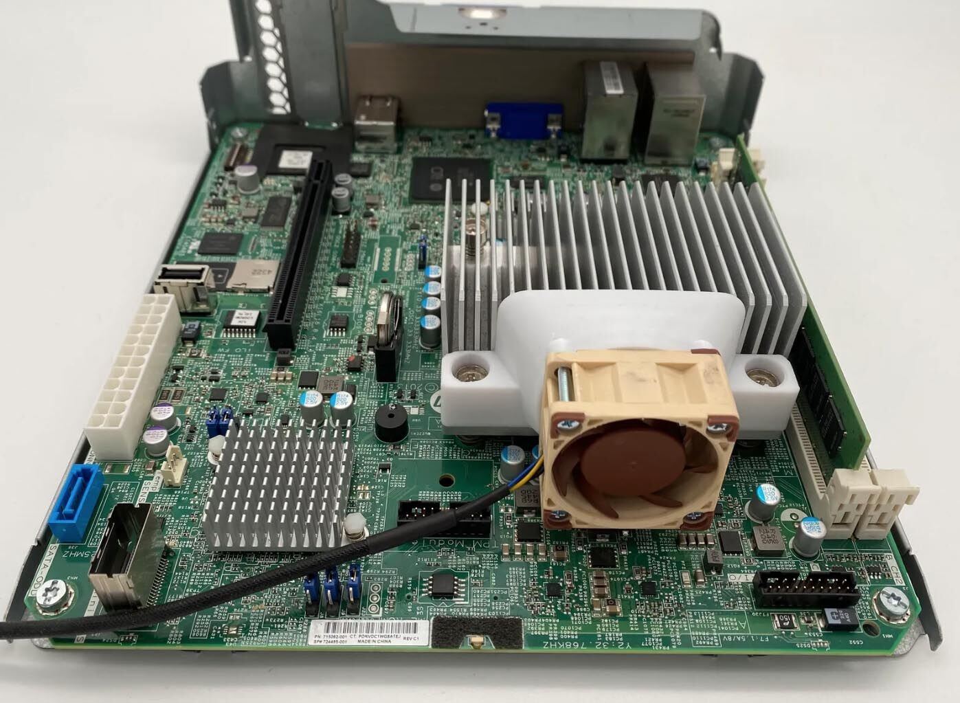

Lecseréltem a hűtőszekrény hangú gyári delta tápegység ventilátort egy Noctua NF-A4x20 FLX ventilátorra. Vettem pinátalakítót is (3to2) de sajnos a gyári 2pin foglalat egyedi és a standard pin méretet sem fogadja a csatlakozó, így átpinelés helyett maradt a vágás
. A Noctuához adtak kábel összekötő roppanós gyöngyöket, így egyszerűbbé téve a műtétet. Magát a kábelt tápon kívűl vezettem, nem lett volna hely az átalakítónak és az ellenállásnak, illetve így egyszerűen cserélhetek ellenállást, ha sebességet szeretnék módosítani. Jelenleg 4400 fordulaton megy a kisebbik ellenállással. Gyakorlatilag hangtalan és nagyságrendekkel több levegőt tol mint a gyári delta.A nagy ventilátor csapágyait pár éve cseréltem szintén gyárira, de sajna ma már nem kapható eredeti afb1212sh donor ventilátor viszont találtam minőségi Abec-9 minősítésű csapágyakat, 693zz (3x8x4mm), így ha bárki szeretne cserélni, pár dollárért megteheti.
https://a.aliexpress.com/_ExDLGW8Köszi a hasznos infókat.
Az általad hiányolt afb ventit Alin megtaláltam: [link]
Ez lenne az? -
ArthurShelby
https://a.aliexpress.com/_ExDLGW8pinátalakítót
höhö
PpenoO
https://a.aliexpress.com/_ExDLGW8 -

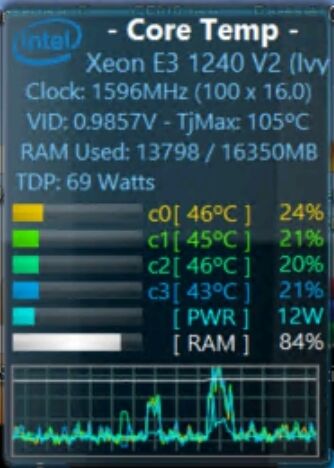

Passzívval megy évek óta. Elvileg ezek a procik azok, amik még mennek aktív hűtés nélkül. Ugyan vettem egy hűtőventillátort hozzá, de még a dobozában van, nem kellett. Mivel hpe a gép, így nem kis átalakítás kellene a felfogatásához
. ESXI 1-2 vm-mel nem hajtja ki, de a másikat sem proxmox-szal (ez a projekt éppen áll, mert nem sikerült átadnom a vm-nek egy lsi sas vezérlőt. Majd akkor kell igazán, ha az n36l megadja magát)
Van az E3-1230V2 modell, ami támogatott és kimaxolható teljesítményre, de ahhoz kell az aktív hűtés.

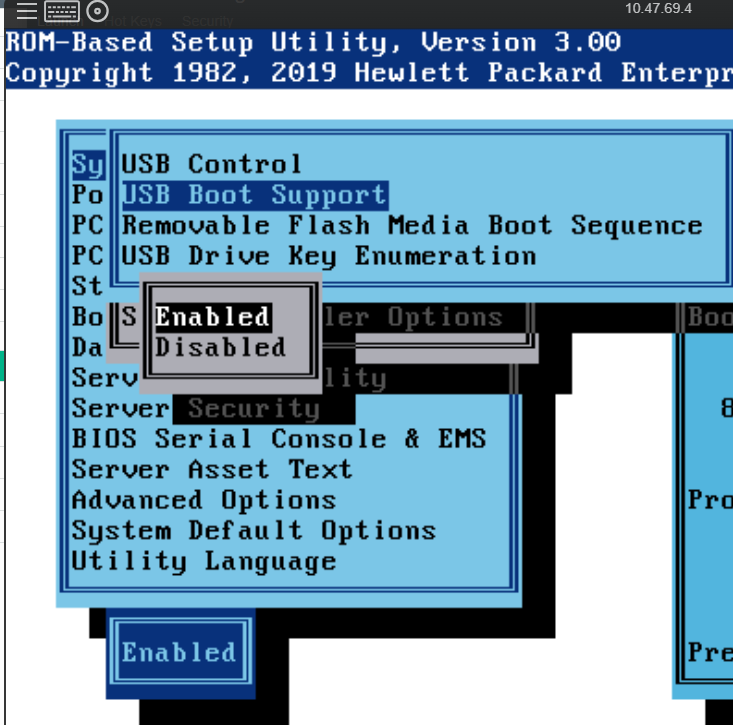

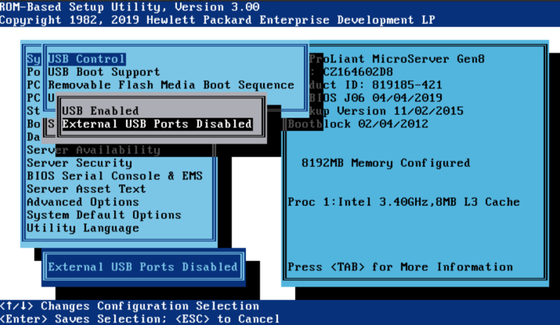

Nálam 2db SSD és 4db HDD van.

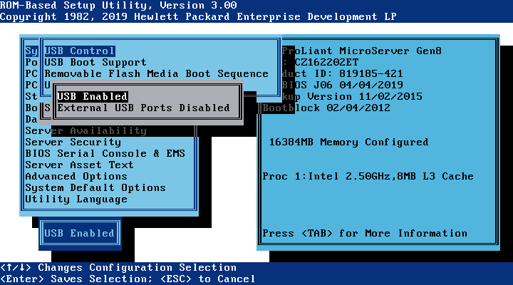

Első körben az alaplapi USB-re kötöttem az egyiket, de most a hátsó USB porton lóg. Szoftveres részét meg #4458 dchard utasításai alapján követtem el.
Faby
Az én megoldásom OMV-re (Debian alapú NAS):
SSD az optikai meghajtó helyén, azon egy raid0 tömb, arra telepítve az OMV, arról bootol, így a négy HDD megmarad az adatnak.Nálam annyi hiba van, hogy áramtalanításnál, de akár egy hosszabb kikapcsnál is a belső raid vezérlő elfelejti a raid0 tömböt, és nem bootol a rendszer.
Ilyenkor újra létre kell hozni, aktívvá tenni, és minden megy tovább, adatvesztés nélkül. -

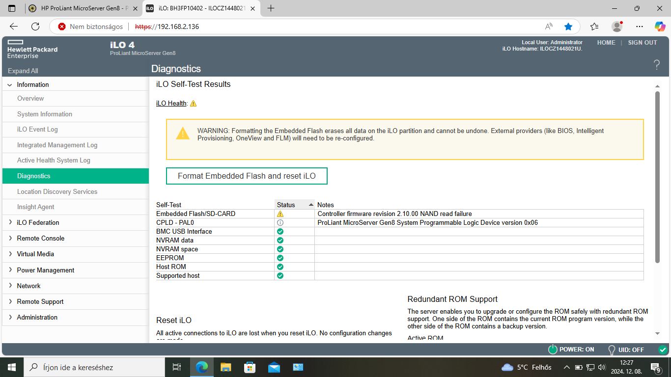

Nos mint korábban írtam a iLO 2.40 alatt nem ment a firmware frissítés.
A megoldás az SPP volt.
Miután kiírtam a hpusbkey programmal (benn van az ISO-ban) falsh drive-ra már be is bootolt róla. (A rufus-t nem szerette)
Itt lefuttattam az automatikus frissítést és már kész is volt.
(A frissítést kétszer kellett futtatni, mert a bios-t elsőre nem cserélte le.)
Ezzal az iLO 2.55 verzióra váltott, ami alól simán felment a
bios és az iLO upgrade is.Majd feltettem az Intelligent Provisioning 1.74 verziót, szintén pendrive segítségéve.
Most itt tartok.
Talán kész. -

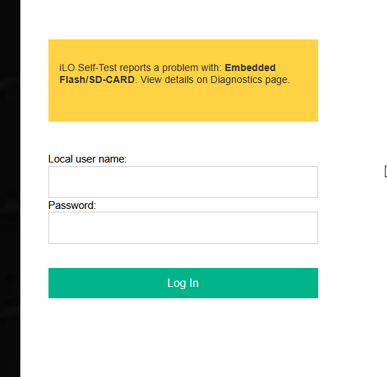

A serveren 2.40 a iLO firmware.
Az iLO Self-Testen minden zöld, kivéve ez.
CPLD - PAL0
ProLiant MicroServer Gen8 System Programmable Logic Device version 0x06Letöltöttem a HP oldaláról a legfrissebb (2.82) biost, de nem
megy fel.
A feltöltést jelző indikátor nem indul el.Van valakinek:
1. régebbi bios file. (pl. 2.52) (hátha túl nagy az ugrás)
2. SPP ??
3. bármi más ötlete?
Hogyan tudom az alaplapi Biost frissíteni?Köszi

denes44
Jaaaaaa
Úúúúristen de béne vagyok, én azt hittem, hogy az "USB enabled" és az "External USB ports Disabled" két külön menü
Gondoltam külön lehet engedélyezni "global" USB-t és külön az External USB-t...
De akkor az "USB Control"-on belül lehet választani, hogy Enabled vagy Disabled, csak a más megfogalmazás megzavart
természetesen a felsőt kiválasztva működnek az USB portok...Köszönöm mindenkinek a türelmes segítséget!
Azért fogalmaz így, mert a belső USB-t nem lehet letiltani csak a külsőket. Persze el lehetne képzelni értelmesebb megfogalmazást.

5leteseN
Elméletileg a képernyő alján lévő szöveg szerint a le-/fel-nyillal tudod mozgatni a kijelőlő funkciót, és az aktuálisnál ENTER-t nyomva választod ki azt, amin éppen áll(ami kék színű).
Így táv-segítve, a látottak alapján, kb...

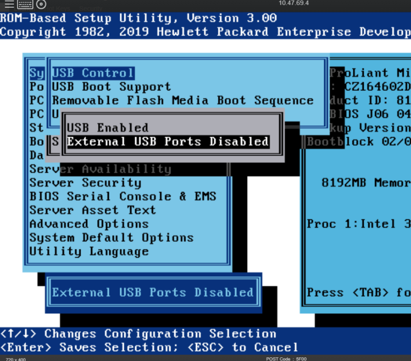

denes44
bugizozi
Sajna nem tudom átállítani, ha itt Enter-t nyomok nem történik semmi, + , - gombokkal sem vált.
Nem ugrik fel, hogy válasszak enabled/disabled úgy mint itt:

Ha engedélyezve van az USB, akkor az így néz ki:
Neked ott írja alul hogy External USB Ports Disabled, így ne várd hogy működjön...

Nem azért, de external usb ports disabledre van állítva, azaz a külső usb csatlakozók le vannak kapcsolva. Állítsd át usb enabledre és nézd meg úgy.

Ebayen vettem Xeon E3-1220L V2 cpu-t.
A Hp Microserver Gen8-ban lévő Pentium G2020T -t lecseréltem a xeonra.
Fogyasztási tapasztalatok:
1220L V2 idle 23W, 100%-on hajtva 45.4W
G2020T idle: 22.8W, 100%-on hajtva 34.4WAmi furcsa nekem, hogy a 1220L egy 17W max TPD-vel rendelkező CPU, míg a G2020T 35W max TPD.
[link]Nem értem, hogy jön ki a matek?
A tesztet így végeztem:
1db SSD, rajta egy Debian 12 linux. Boot, login prompt az az idle állapot.
Belépve 6 példányban elkezdtem tömöríteni a /usr mappát tar.gz-be. A top processz listában ellenőriztem, 0% idle, gőzerővel dolgozik minden mag.Azt vártam volna, hogy a 1220L kevésbé ugrik fel, mint a G220T.
Oké, közben jött ihlet. Kikapcsoltam a turbó lehetőséget. Max 35.2W-ban megállt.
Ez így akkor vállalható. Dupla akkora cpu benchmark érték, fogyasztás idle-hez képest csak 12W-tal több.
Az a fele viszont nem tiszta, ha kihajtom minden magját többszörösen a G220T-nek, mért eszik csak szintén ~10W-tal többet idle-hez képest? Nem látom a 35 vs. 17W TPD különbséget a fogyasztásban. -

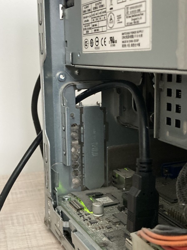

dchard: igen sejtem, csak nem tudom milyen irányba induljak el, alaplap vagy a táp döglődik? Ahhoz meg drága hogy próbálgassam. Mindenesetre ez annak a jele, hogy belátható időn belül cserélni kell majd
a gepben nincs semmilyen szabad molex vagy sata tap, csak a kicsi 3.5 floppy, vagy ha volt benne ODD, akkor az ahhoz passzolt rovid sata ami a floppy tapbol van adapterrel megoldva.
szoval van egy molex csatlakozo az ODD alatti reszben, ami megy a bolcsokre. Azt kell szetszedd es tenned kell ra egy Y molex elosztot. ha letezik molex+sata eloszto egyben, az a jobbik eset, ha nem, akkor kell egy Y, meg egy adapter kabel is mint amit mutattal. de onmagaban csak az az egy keves, mert akkor a bolcso aram nelkul marad. -

Aprón van most 250W-os Seasonic SS-250SU korrekt áron, talán valami olyasmi kell bele, nem?
Én alaplapra tippelnék amúgy, ha psu 5V ágával gondok lennének, szerintem az a vinyókra is kihatna... -

A mikroszerver tápja standard ATX, tehát bármilyen ATX táppal ki tudod próbálni ideiglenesen (asztali PC tápot átszereled például). Ha kiderül, hogy ez megoldja a problémát, akkor tudhatod hogy új táp kell, és nem költötted a pénzt feleslegesen. Ha ez nem segít, akkor alaplapon van gond, ezt nem fogod tudni házilag megoldani.

Nekem megy sima (nem otg) külső vinyó mindegyik usbről legutolsó biossal.
Tápot, ha jót akarsz, nem lesz olcsó mulatság. Alaplapot meg felejtsd el, max ha használtan veszel egy komplett kockát.
Tuti nincs rosszul beállítva a bios? Apropó, mikori bios fut rajta?

sasNAXO
"Valaki azzal nem próbálkozott még, hogy a belső usbkulcsra/sdkártyára egy grub-ot rakjon, ami aztán indítja a dvd slotban lévő ssd-t?"
Én most annyit csináltam, hogy átraktam a működő "BIOS boot" partíciót az SD kártyára az SSD-ről:
1. Lépés: SD kártyán az alábbi partíciók megkreálása:
(parted) print
Model: HP iLO Internal SD-CARD (scsi)
Disk /dev/sdc: 3965MB
Sector size (logical/physical): 512B/512B
Partition Table: gpt
Disk Flags:
Number Start End Size File system Name Flags
1 1049kB 2097kB 1049kB bios_grub
2 2097kB 3965MB 3963MB ext4Disk /dev/sdc: 3.69 GiB, 3965190144 bytes, 7744512 sectors
Disk model: Internal SD-CARD
Units: sectors of 1 * 512 = 512 bytes
Sector size (logical/physical): 512 bytes / 512 bytes
I/O size (minimum/optimal): 512 bytes / 512 bytes
Disklabel type: gpt
Disk identifier: D2FC03A2-68B9-45CD-8BFE-EC23E1C302F1
Device Start End Sectors Size Type
/dev/sdc1 2048 4095 2048 1M BIOS boot
/dev/sdc2 4096 7743487 7739392 3.7G Linux filesystem
Disk /dev/sdf: 111.79 GiB, 120034123776 bytes, 234441648 sectors
Disk model: KINGSTON SV300S3
Disklabel type: gpt
Disk identifier: CA54CDF1-3D46-4679-8038-25FE6196BCA0
/dev/sdf1 2048 4095 2048 1M BIOS boot
/dev/sdf2 4096 234438655 234434560 111.8G Linux filesystemA fenti helyzet alapján:
dd if=/dev/sdf1 of=/dev/sdc1Majd az SSD-n lévő /boot mappát átmásoljuk az SD kártyán lévő második (valójában első hazsnálható) partícióra (nyilván előszor mount-olni kell).
Majd pedig telepítjük a GRUB-ot az előkészített SD kártyára:
grub-install --boot-directory=/mnt/microsd/boot /dev/sdcÉs már működik is: a jelenlegi SSD-n lévő rootfs-t a microSD kártyáról boot-olt GRUB indítja.
Ja és a slussz poén, hogy sima BIOS módban lehet indítani GPT típusú SD kártyáról GPT typusú SSD-n lévő rootfs-t.Nyilván itt vigyázni kell majd, mert kernel frissítésnél az SD kártyán lévő /boot mappát és a grub-ot is kézze frissíteni kell.

Ha a microSD boot-olható, ezt teljesen meg lehet oldani. Most hogy említed, szerintem össze is rakok egy tartalék rendszert egy 16gigás microSD-re és megpróbálom boot-olhatóvá tenni.
Tudomásom szerint bootolható, volt is aki arról futtatott esxi-t régen.
Én egyszer próbáltam tavaly a belső usb-ről valahogy egy másik rendszert indítani, nem tudom már mit bénáztam, nem ment, úgyhogy maradt egy filléres aliexpress-es usb2<>sata átalakító és rajta egy belül felfogatott ssd a rendszer lemez és akkor így nem kellett a raiddel játszanom.
#5535 Faby: ali-s usb<>msata átalakítóval én megjártam a rendszerindításokat, persze lehet csak az enyém döglött meg, de adattárolásra jó volt, rendszerindításra már nem, és nem tudom miért. Azóta már egy ubuntut se tudok rátelepíteni (most a legfrissebbel próbáltam egy másik gépben). Sima usb-sata megoldásokkal nem volt gondom.

a kerdes az, mennyire hatekony a push. oke, at kell fujja az adapteren tehat tuti a bordahoz megy a levego, de az egy aljas joszag, a legkisebb ellenallas fele megy, szoval ahogy kijon az adapterbol el is indul felfele a bolcso ala. szerintem inkabb turbulenciat okoz mintsem hatekony hutest, de ki kell merni. van mar eredmeny?
lattam olyan megoldast, ahol inkabb be is dobozoltak a bordat teljesen, es ugy fujjak at ket darab 4 centis ventivel, tehat ha nem hozza a mert ertekeket akkor a borda tetejet egy lemezzel meg kell probalni lezarni hogy garantaltan atfujja a venti.
semmikepp se szivjon, elolrol megy a levego hatrafele ebben a gepben. -
polygraf
En ezt a bekotest talaltam youtubon
sasNAXO
Én egyetlen egy darab 2x3Pin-es PHD 2.0 csatiról tudok amin fordított PWM jel van (tehát amikor a szerver venti gyorsul, a hagyományos PWM-es venti lassul). Azt meg lehet berhelni hogy sima PWM legyen belőle és akkor azzal lehet ventit vezérelni.
Valami youtube videón találtam hozzá linket anno.
Tudtommal sima venti csati nincs sehol?
Van egy lementett kapcsolási rajzom tavalyról amikor megcsináltam, fogalmam sincsen már mi hogy volt, vagy eredetileg honnan ástam ezt elő az interneten (valszeg a videó után valahogy?); az tuti hogy nem muszáj hozzá a jelzett inverter IC, elég egy valamilyen tranzisztor ami fordítja a jelet (utolsó elektro óra is 10+ éve volt, bocsi hogy konyhanyelven írom
) és kondi se kellett, csak valami ellenállás valahova. Keress valami elektrós ismerőst és segíteni fog, nekem is úgy lett meg végül.
Amúgy köszi a 3D modell képet, nem tudtam hogy létezik ilyen. -
