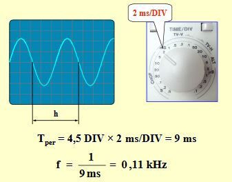

Kicsit tovább megyek, ha ez használható négyszögjelnél ???
Akkor ez alapján a jelgenerátor frekvenciája:
Tper =h * Ex
Tper= 2 * 0,5ms/div=1ms
f=1/Tper =1/1ms= 1kHZ -

Ez rögtön megmagyarázná, miért mértem 1,089V ot mulitiméterrel.
Azért kérdeztem az elején a képnél, "a jelalakból így számolható feszültség ?"
Akkor válasz nem, ez a képlet csak sinus jel esetén használható.Négyszögjel esetén pedig:
Ucs=1v/div*2div=2v
Ueff=Ucs/2=1vRemélem így már tényleg jó.

tordaitibi #76477 üzenetére
Meg van.
Ucs=1v/div*2div=2v
Ueff=Ucs/ (1*gyök2)=2v/ (gyök2)=1,414 V
Bár még mindig nem értem mi azaz Upp=4V .
DonThomasino #76474 üzenetére
Ha a div az pl. 2V/osztás, a képen jól írja hogy a a példa az 9V csúcstól csúcsig.
Eből az effektív érték az 1,41-es viszonyszámmal kapható meg.
A példánál 9/1,41=6,3829787234V.
A példába én nem értem a 2x 1,41-et, a 9V effektív értéke az 6,38V.
A 2V cs-cs az 1,41V eff azaz gyök2
Az effektív érték az aminek a teljesítménye megegyezik az ugyanekkora DC azaz egyenfeszültségű teljesítménnyel,
másképp fogalmazva a koordinátarendszerben a területük ugyanakkora. -

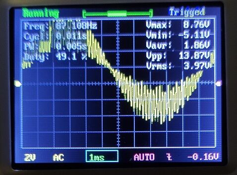

Czimby #76447 üzenetére
A legegyszerubb kis vegfokokrol lesporoljak a kimeneti induktivitast es a szerepet rabizzak a hangszoro induktivitasara.
Azaz ezeket, ahol nincs, hianyzik,
ezeket terheletlenul, vagy ohmos muterhelessel merve az lesz amit latsz.
A kapcsolofrekvenciat, a szinuszra raulve.
Lassucska a szkop, 100kHz felett kene latni ahogyan osszeall a szinusz. De az elvet megmutatni tokeletesen elegendo a sebessege. -

Boldog új évet az uraknak!
Adott egy egyszerű digitális kis erősítő panel aminél kíváncsi volt mennyi is a torzításmentes teljesítménye, így 80Hz körüli szinusz jellel meghajtottam és a kis DSO szkóppal ránéztem mennyi is az annyi.
Ez a látvány fogadott...
Eddig minden erősítőnél szép szinusz jelet láttam nem pedig ezt.
Lehet a kimenti szűrése nem az igazi finoman fogalmazva?
Ha az ITT található Low-Pass Filter-t a kimenetre tenném javítana a dolgon?
(Szintén 4Ohm hangszórókkal használnám, így nálam is a 22µH, 680nF értékek lennének megfelelők gondolom.) -

DonThomasino #76433 üzenetére
A mérőszonda a feszültséget tudja osztani, az időt természetesen nem képes befolyásolni.
DonThomasino
Valaki megtudná nekem mondani, ennél a frekvencia számítási példánál,
ha a mérőszonda x10-es állásban volt
akkor még a végeredményt szorozni kell tízzel ? -

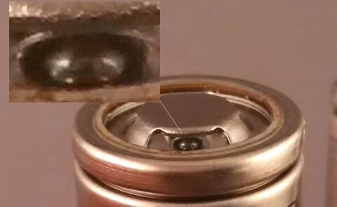

Barret001
Az nem kieresztő nyílás...Van alatta egy membrán,ami nyomás hatására átugrik kulső irányba! És megszakítja a kivezetést.Na most arra a mozgó membránra nehéz lenne rácsatlakozni...Ez volt a legegyszerűbb megoldás. Miután átugrik,végleg letiltja a cellát.Viszont egy "tűvel" Vissza pattintható a helyére.Okos túlnyomás hatására működő védelem.

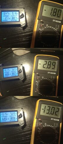

Ha esetleg valakit érdekel,
másik fórumon nem hitték el hogy egy egészen mezei N fet 3 volt alatt teljesen kinyit.
Képekkel illusztráltam, így már elhitték.
A jobb oldali multiméter a gate feszültséget, a bal oldali kombinált műszer az áramot mutatja.
1,80 voltnál már nyit, 160mA
2,89 voltnál 99,99%-ba nyitva, 5,21A
13 voltnál szinte semmit nem nyit jobban, 5,22A csak 10mA a növekedés.Vagyis 3 voltra totál kinyit.
Drain áram 5A feletti. -

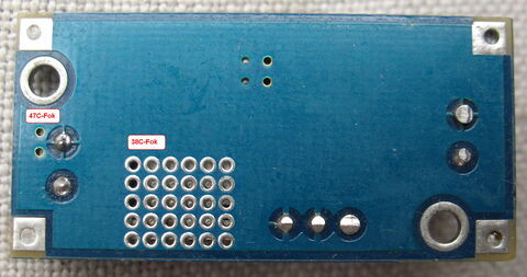

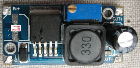

mezis
Teaway #76419 üzenetére
Most csak hirtelen a gyári, 25V/600mA-es töltő helyett próbáltam másik tápegységről tölteni.
Most, hogy már vége a töltésnek, a 6db Li akku 24,5V.
A DC/DC adapter sehol sem melegszik, egyenletesen 1 - 2C-fokkal van a környezet fölött.
Input fesz. nem ugrál, Output fesz sem. "Minden nagyon szép, mindennel meg vagyok elégedve!"
Kísérletek folytatása jövőre, idén már nem akarom a porszívójával meríteni az akku csomagot és az újabb töltéshez talán összehozok egy 50Hz-es, 25V-os (DC) tápegységet. -

Nekem nemreg kellett nagyobb teljesitmeny, a hestore-ba megrendeltem a 300w modult, az birja. -

mezis
Teaway #76415 üzenetére
Igen, tudom hogy a határon vagyok, az Input-nál mindenképp.
A 6db Li akku töltő áramköre "rángatja" az tápfeszültséget. Impulzusokkal tölt, két 3-as csoportot. NTDM6P02 vagy valami hasonló ami a töltést végzi. A -betáphoz képest
S, G: 16 - 25V, D: 0 - 6V, de ahogy halad a töltés, az ugrálás egyre kisebb.Eredeti gondom az, hogy az egyik 3-as csoportot tölti csak, a másik 3-asat meg csak felibe - harmadára.
mezis
Még rámértem a két elkó tetejére: Input: 22C-Fok, Output: 30C-Fok!
Hagyományos, trafós tápot gondoltam én is, csak a 30V-ot nehéz összehoznom.
mezis
Üdv.!
Volt 2 ilyen DC/DC konverterem. Most már csak az egyik működik,
Input : 32V/1,1A egy kapcsoló üzemű tápból.
Output:25V (eredet töltő 25V/0,6A
Halálának oka: hősokk. Elkót kiforrasztottam, jónak mértem. Az újnál már nézegettem, kell-e hűtés. Alkatrész oldalról az IC melletti dióda tűnt a leg melegebbnek, a hátoldalon meg azóta is csodálkozom:
Nem az IC alatt, mellett a legmelegebb, hanem a bemeneti elkó környékén!
A méréskor a panel függőlegesen, "levegőben" van, környezete 21C-Fok.
Egy kis laptop ventilátorral fújva rá a levegőt, a legmelegebb környék 28C-Fokra csökkent.
Nem gondoltam, hogy a 3A-esnek hirdetett mütyürnek ennyire kell a hűtés.
Az első mártír példányt még kartonlapra tettem a hűtőfelületével lefelé.
Digitális műszerrel a bemeneten és a kimeneten is kb 1V-os ugrálások vannak.Az elkó, dióda termelné a legtöbb hőt ?

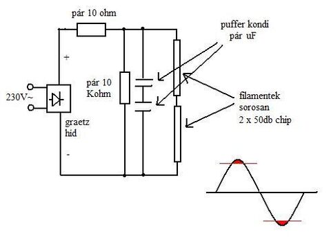

razorbenke92 #76404 üzenetére
Ha tényleg 100 LED chip van benne sorosan kötve akkor az 285V körül kezd egyáltalán világítani, a hálózati áram csúcsa 325V, az előtét ellenállással és a puffer kondival simítva az impulzusokat valahol 310V körül lehet a LEDekre jutó átlag feszültség.
Az egyik ellenállás az áram korlátozó előtét, a másik a puffer kondikat kisütő funkciójú lehet, a két kondi pedig lehet sorosan is, akkor 160-200V-osak darabonként, vagy lehet párhuzamosan is kötve, akkor 350-400V-os, és 1-2,2uF darabonként. Mindenképpen a méret miatt lehet duplázva szerintem.
Ilyesmi lehet a kapcsolása:
A szinusz hullám pirossal jelzett része táplálja csak a LEDeket, ez is a szabályozás egy formája, így nem kell előtét kondenzátor.Üdv.
