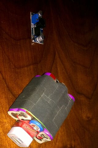

Na ma már jártam itt egyszer akkor gondolom felteszem a bluetooth hangszórós kérdésemet is!
Nos van egy régi hordozható hangszóróm, egy JBL Charge 2+ amivel a fő gondom hogy 5 vezetékről kapja az energiát. Gyárilag 2X3000 Mah litium akkumulátort rejtett, szóval házilag kis kokány megoldással de potoltam az akkumulátort egy 18650-es cellára.
Szóval a következő a fellálás, két negativ 1 fehér, 2 pozitiv igy tevődik össze az akkumulátor bevezetése. A töltő elektronikán keresztül csak ebből csak egy negativ és 1 pozitiv sávot használ. Teljes hangerőn általában meghajdul, ez lehetséges hogy azért van mert 1 sávról kapja az energiát?
Majd szét szedem és csinálok képeket. -

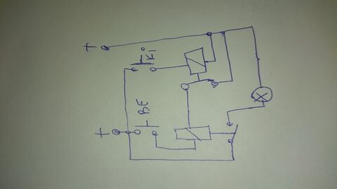

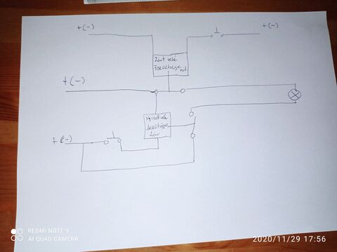

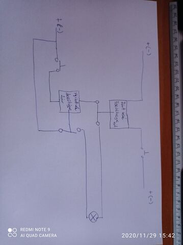

Olyan relet keresek ami ugy mukodik, hogy.
Ha egyik bemeneten kap impulzust akkor addig behuzott allapotba marad, amig egy masik bemeneten nem erkezik jel, vagy a mukodeshez szuksem aram szunik meg.
Max 12V Dc. -

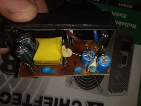

Na nem rég úgy látszik tönkre ment a Wifi Router 9 volt 0.6 amperes adapterre.
érdemes a javitással próbálkozni?
Megbizható az Aliexpress adapter? Holnap majd szétkapom a tápot és megnézzem hátha lehet látni szemmel. Mivel már 5-6 éves, igy reménykedek benne lehet csak egy kondi adta meg magát. -
