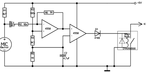

A legjobb legüzembiztosabb pedig az lenne hogy székapod a kaputelefont.
A pótmegoldások, mikrofon, ezek gyakran indulnak környezeti zajokra is.
Valamint nem tudod közvetlenül a hallgatóra tenni a hangforráshoz közel mert gondolom a kagyló a tartójában van alapesetben, így csak közvetett detektálás lehetséges.
H nem kagylós a kaputelefon hanem csak egy fali panel akkor esélyesebb.Ha mégis,
egy elektret kapszula, hozzányomva vagy nagyon közel téve a hangforráshoz, egy mikrofonerősítő, esetleges szűrő, nagy erősítésű ME vagy tranzisztororos fokozat és ez meghajt egy relét.Kolléga tapskapcsolót ajánlott, ez pontosan ezekből van felépítve. Eltérés hogy annak kimenete egy monostabil fokozat hogy meghatározott idő után visszabillenjen.
Utólagos korrekció, mikrofon helyének keresgélése, előfokozat erősítés beállítás, késleltetés ezek egyéni kísérletezést igényelhetnek. -

Nem áll szándékomba belenyúlni kaputelefonba így a csengetés hangját szeretném felhasználni indító jelforrásnak.
Mikrofon-erősítő-relé valami ilyesmire gondolok. -

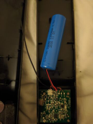

A képen látható, hogy 1200mAh-s van benne. Az, ha lassabban tölti fel nem baj, mert éjjelre szoktam fent hagyni és eddig elment így pár hét használatig.
Itt uk-ban nem tudok olyan ismerőst, aki nekem 5 perc alatt forrasztana és nem chargolna meg 10 fontra. Míg, ha meg veszem 3-6 fontért az elemet, akkor instant működik.
Egyik se lenne jó? Egyiket se szabadna megvennem?
martin66 #71828 üzenetére
Ha eddig valoban 1200mAh akku volt benne akkor esetleg a duplajat bele lehet tenni, de elkepzelheto hogy a toltoje a kisebbel is hataron volt vagyis a duplat vagy soha, vagy nagyon hosszu ido alatt fogja feltolteni.
Ezt csak a proba tudja eldonteni.
Az hogy milyen a csatlakozo az teljesen mindegy. Ha ennyire nem megy akkor kerjel meg havert/ismerost aki valamennyire tud forrasztani, akkor nem vagy kotve a rendelesnel a csatlakozashoz. -

tordaitibi #71827 üzenetére
Sajnos nem értek hozzá és át se tudnám forrasztani azt a kis kábelt, ezért olyan kábeleset kerestem.
Gondolom, azét 7200mAh, mert 2x3600mAh a két aksi miatt, vagy rosszul gondolom?
Láttam még egyet, ami csak egy elemből áll, az 3000mAh-s és kábeles.Ezt a kettőt találtam, melyek értelmes időben ideérnének a UK-ba.
Első
Második
Egyik se lenne jó? Egyiket se szabadna megvennem? Akkor melyiket vehetném meg, amin van kábel? -

sziasztok, az otthoni aksis kis lámpámban az aksi megment szerintem, mert alig bírja, mindig lemerül. ha én kicserélem ezt az aksit egy nagyobbra, sőt kettesre ugyan azzal a csatlakozóval (a fotó alapján, de nem értek hozzá, jó lesz hozzá?), akkor működni fog? tölteni fogja a két sokkal nagyobb aksit a lámpa elektronikája? a gyári 18650 1200 mAh, helyett 7600mAh Rechargeable 2*18650 Cell Group Li-ion Battery Pack With XH Plug 6 menne? hely van benne.
köszi.

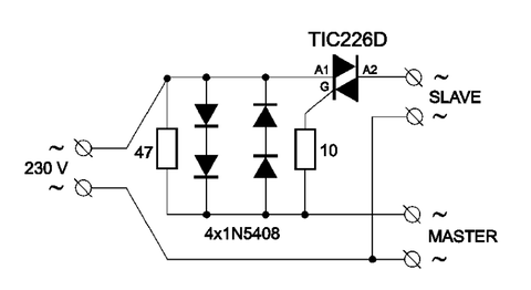

Léteznek kész megoldások, a legegyszerűbb az egyfázisú motorok automatikus indítója, ez az áramfelvétel függvényében kapcsol egy kontaktust. Neked val.szeg nem jó mert a legkisebb is több 100 wattra kapcsol.
Házilag is megbuherálható, [pl. egy ilyet szétszedsz és sokkal több menetet tekersz rá] , ez kísérlet tárgyát képezi de működik.Elektronikusan,
egy kis értékű ellenálláson eső feszültségesést figyeled, amikor ez meghatározott nagyságot elér, azaz a ledek mellé bekapcsol a venti, akkor indítod a zsaluvezérlést.Elektronikusan2,
master-slave vezérlőt (ilyen van konnektorokba, némely kisgépbe) addig söntölsz amíg a ledre még nem de a ventire már kiadja a slave jelet.Mechanikusan,
olyan zsalut kell beépíteni ami zárt de a ventillátor légáram simán nyitja. Fiamnál 5 éve működik így, abszolút mechanikusan. -

Sziasztok! Szagelszívó bekapcsolása esetén szeretnék nyitni egy motoros zsalut. Szagelszívónak van ledes világítása és külön a motor is kapcsolható. Olyan komponensre lenne szükségem, amivel már a betáp oldalon el lehetne dönteni, hogy megy-e a ventillátor és ha megy, akkor egy másik kört zárjon. Áramfigyelő relé kellene és beállítani egy olyan áramerősség határérték, ami több mint a led izzók felvétele?

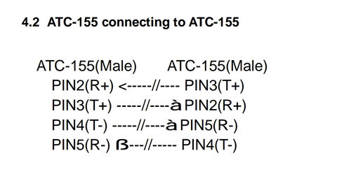

hzsolee
Köszönöm neked is. Igen látom, az így kihúzott 3 eres kábel akkor nem is jó a két erősítő összekötésére.
A kollega által ajánlott optikai megoldást pedig az ára miatt a fönökség nem fogja preferálni. Ha továbbra is lesz kommunikációs hiba, max visszafűzűk, és megy magában, légvonalban. Megspórolva pár métert és zavarlehetőséget. Köszönöm mégegyszer.

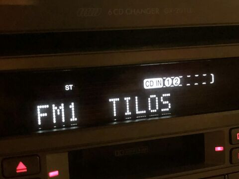

Első körben mérni kéne hogy hidegen megkapja-e a fűtőfeszültséget.
Ezt esetleg teljes sötétségben szemrevételezéssel is meg lehet állapítani, ha a fűtőfeszültség a határon van akkor szammel láthatóan izzanak a fűtőszálak a kijelzőben.
Ha nem látszik akkor csak a mérés marad, ehhez ismerni kell a kijelző lábkiosztását, ha egyenfeszültségú a fűtés akkor nincs gond, mérhető, ha a tervező korrekt volt akkor egy kicsike DC/AC konveter van valahol és váltakozófeszültségű a fűtés. Ez utóbbi ritkább de a kijelző szempontjából ez lenne a korrekt kivitelezés.Ha ezt sikerült és van fűtés akkor a szegmensmeghajtó multiplex vezérlő IC adta meg magát, hidegen megáll és nem hajtja ki a szegmenseket.
Ha levehető előlapos akkor esetleg az érintkezők környékén forrasztási hiba, elvált a láb a forrasztástól és melegedés hatására "beledagad" az ónpöttybe.
Ez a legkevésbé valószínű. -
