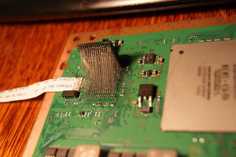

Gyula84 #68829 üzenetére
Ezeket miért ? o_O
Oké, a százasosnál látom, hogy a foglalat helye, mintha kisebb lenne, de ott egy egyszerű socket konverterrel, vagy ha nincs, csinálva két oldalas PCB-t mint socket konvertert megoldja...
A 90°-al döntött bekábelezett csodára nem találtam magyarázatot sehogy sem... de az egyszerűen lenyűgöző, már-már művészet.
