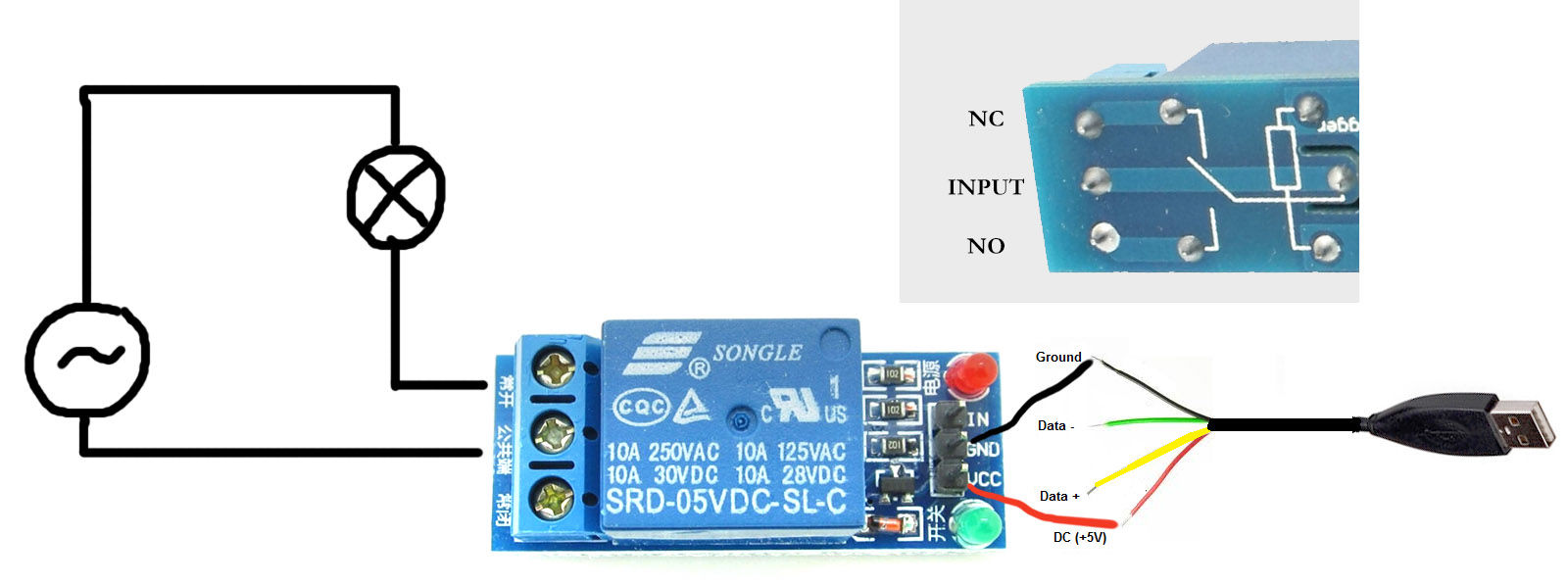

Igen, csak még az Input és GND-t egymással össze kell kötni.
Ennél ugyanis a tranzisztor kapcsolja a relét, a bemenetet pedig egy processzor vezérelheti, vagy bármi, ami lezárja GND-re.
Amire először utaltam, hogy ennyi erővel lehet direktben a relére is kötni, a tranzisztort kiiktatva. De teljesen mindegy, ha így praktikusabb, így is ugyanott vagy.

Kernel #58829 üzenetére
Nagyszerű, köszönöm szépen a segítséget. Már meg is rendeltem.
Még a bekötéshez kérném a segítséged. Két gondom van: nem igazán értek az elektronikához (kigugliztam amit lehetett), illetve nem tudok kínaiul (relé paneljén kínaul feliratok vannak a 220 V részén). Szerencsére a panel aljáról is van fotó, amin van egy kapcsolási/logikai rajz (nem tudom így hívják-e ezeket). Ez külön van a szürke mezőben. Ez alapján próbáltam dekódolni a dolgot. A NO / INPUT / NC feliratokat már én írtam oda, nem tudom jó-e.
Tehát az USB felől:
• Vcc-DC (+5V)
• GND-GND
220V felőli oldalon:
• középen jön be a fázis,
• NO (Normal Open?) felől megy ki.Lövök még valami dobozkát a közeli villamos boltban hozzá, és kész is.

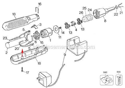

sketchifun #58839 üzenetére
Az rendben van, csak többféle praktikus szempontból írtam a 18650-et. Beszerezhetőség, ár (vagy nem is kell venni, mert van otthon a lomtárban), terhelhetőség, kapacitás például. Amellett lehet gondolkodni más megoldásokon is.
Van egy másik csavarhúzóm, amibe 2x 16340-et tettem párhuzamos kötésben, mert csak ez fért el. Ahol piros nyíllal jelöltem, ott épp van egy átmenő csavar, ami kettéosztja a kamrát:
Noha azt ki lehetne vágni belőle, a nyél pedig összefogható egy kerékpárbelsőből vágott gumicsővel is. Akkor belemenne a 18650. De inkább meghagytam eredeti állapotában.

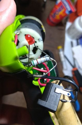

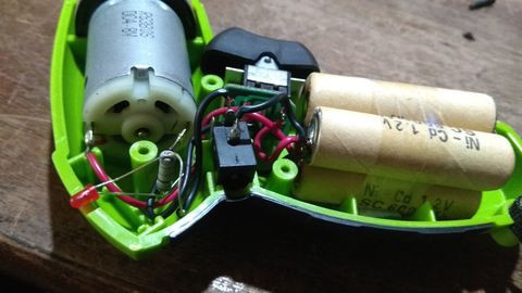

draco31 #58836 üzenetére
Sejtettem, hiányzik a LED-et védő előtétellenállás, így könnyen tönkre tud menni. Esetleg az is elképzelhető, hogy kevés feszültség esik az 5,1 ohmon, emiatt nem világít. De ezt mondanám kisebb eséllyel.
Meg kell mérni, de itt hullámzó DC szokott lenni, mivel az adapterben csak diódás egyenirányítás van, puffer nélkül.
Ez olyan konstrukciós hiba, ami annyi fáradságot sem ér, hogy visszavigye az ember. Ha tönkrement a LED, akkor csak kell egy másik, de azzal sorba kell iktatni egy ellenállást is.
Azon viszont nem tudsz segíteni, hogy amikor pár év alatt (ha rossz minőség, akkor hamarabb) kipurcan az akku és nem tudsz bele 18650-et építeni, ha nem fér el.
1 db cella fog tönkremenni a négy közül, de akkor már nem lesz jó. Egyébként egy 4,8 V-os csavarhúzó működik a 4,2 (3,7) V-os Li-ion akkuval, nekem is van olyan, kettő is. Egyik kicsit lassú, másik még így is gyors. De egyenes fajta (illetve csuklós), amiben elfért a 18650.

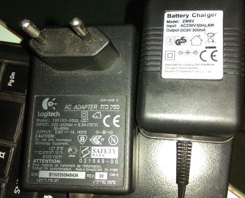

draco31 #58832 üzenetére
Szokott lenni egy nagyobb fajta, soros áramkorlátozó ellenállás, ami épp a töltőáramtól melegszik normálisan.
Szokott lenni még egy kisebb ellenállás is, ami a LED-et védi, azzal van sorba. Ezek így csatlakoznak a nagy ellenállásra, az azon eső feszültség hatására világít.
4 db soros cellánál töltés közben 5V normális, lassan emelkedőnek kell lennie és a cella melegedhet is egy idő után. Valószínűleg csak a LED-nél van valami gond, ami a működést nem befolyásolja.
Annyi haszna van, hogy a töltőáramtól világít, így lehet érezni a kontaktot, hogy jól tettük töltőre vagy nem.
A trafós adapter meg nyilván úgy jó, ahogy van. Trafónak nem is lehet olyan hibája, hogy felszökik a feszültsége, viszont ez a természetes működése, terhelés nélkül.
Közben belül is mértem, a gyári tápja ha be van dugva, akkor a csatlakozó lábánál már csak 6V-ot mértem. Kipróbáltam a másik táppal is, azzal sem világít a led. Az akkun pedig 5v-ot mértem. Vagy lehet le kellene meríteni, és akkor próbálkozni? Új egyébként, de csak 2000Ft volt, ezért is nem rohanok vele a boltba vissza. Csodás Straus márka.

Hello!
Adott egy kis akkus csavarozó, a töltője 6v 300mAh-t ad. Elvileg. Viszont multiméter szerint 11-et, és a csavarozó nem is jelzi hogy töltene. Esélyes, hogy az adapter halott? Ha igen, a Logitech-el helyettesíthető? Hasonló feladatot látott el, konkrétan vezeték nélküli egeret töltött pár éve még.

Az időzítő, neked csak relé kell, de abból is 5V-os.
Vagy ilyen modul:
http://www.ebay.com/itm/222346771885
De a rajta lévő áramkör nem szükséges, így legfeljebb annyi előnye van, hogy a sorkapocsba be tudod kötni a 230 V megszakítását.
Az 5V-ot pedig csak polaritáshelyesen szabad rákötni a relére, mert van rajta egy védődióda is. Vagy ilyen relét vehetsz, panel nélkül is.

Sziasztok! Hogyan lehetne megoldani, hogy a TV bekapcsolásakor a rákötött erősítő is automatikusan bekapcsoljon?
Az elképzelésem szerint a TV USB portján kimenő áram aktiválna egy kapcsolót/relét/izét, és ezen lógna az erősítő. Mivel én abszolút láma vagyok az elektronikához, csak annyit tudok az alapokról, amit az ált. suliban tanítottak fizika órán, ezért itt meg is állt a tudományom.
Létezik-e olyan eszköz ami ezt megoldja? Ha egyszerű barkácsolásról van szó (ami max csavarhúzó használatú skillt igényel), az is jöhet.
Köszi előre is!Ui: Ilyet találtam Ebay-en. Ezt keresem vajon?

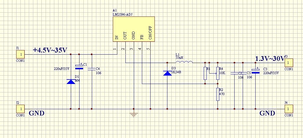

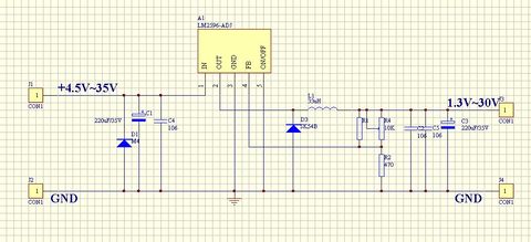

Sziasztok! Múltkor kinyírtam egy step-down convertert .[link] Kicseréltem a védődiódát,és azt hittem jó lett.
Terhelés nélkül tökéletesen működik,szabályozható is.De csak pár száz mA-t tud.Lehet hogy elszállt
benne az induktivitás is? -
