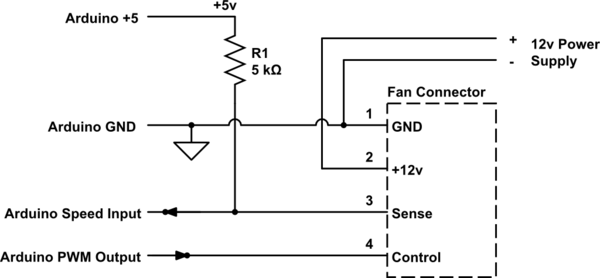

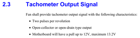

szaszyka #53879 üzenetére
Az egy felhúzóellenállás, mivel a ventilátor "Sense" kimenete egy belső tranzisztor kollektora, ami az ellenállást GND-re kapcsolgatja. Így áll elő a fordulatjel, amit vissza lehet csatolni az Arduinora, ha szükséged van rá. Ha nem, akkor nem kell.
Ha mégis, akkor viszont kell az ellenállás is.
Egyébként természetesen a nagy omega az ohm jele, de ha nem tudjuk leírni, hogy kΩ, akkor nem "komega", hanem kohm. (Ohm német fizikus után.)
