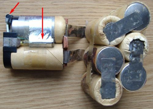

Közben hozzájutottam bagóért egy rossz 9,6V / 1200mAh telephez, amit javítóanyagnak gondoltam felhasználni. Ez be is jött, mert csak egy cella átvezetéses, lemeríti magát, de a többi még jó.
Pedig a többi is már mélykisülésben volt, de úgy látszik, ezek jól bírják azt is.
Az előzménnyel kapcsolatban úgy néz ki, hogy egy bimetálos hőkapcsoló van benne, ami a negatív végen lévő cellához kötődik, annak oldaláról a papír le is van bontva. Pákával rámelegítek, megszakít, utána visszakapcsol, kattanó hang mellett.
A hőkapcsoló közepéből az akku középső csatlakozójára megy a vezeték, ezáltal töltés közben, túlmelegedés hatására megállítja a töltést. A két szélső érintkező direktben az akkuhoz vezet.

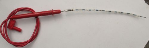

PHM
kjani18 #46717 üzenetére
Használj nagyfeszültségű ellenállást.
kjani18
Hali!
Egy mikro trafójának hogy tudnám mérni a szekunder feszültségét. 2kV felett lehet, műszerem nem tudja.
Próbáltam ellenállás osztóval, de áthúz... -

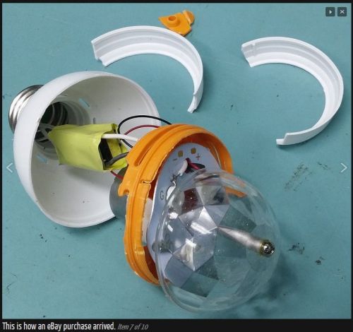

szabifotos #46699 üzenetére
Egy képet találtam róla, ez alapján úgy néz ki, hogy egy áramgenerátor van benne, a motor pedig valószínűleg sorosan kapcsolódik a LED-ekkel. De ezt te látod jobban.
Az áramgenerátor általában tartalmaz hálózati oldalon egy puffert, ha az kiszárad, okozhat búgó hangot a motoron.
Egyébként az áramgenerátornak illene sima egyenáramot szolgáltatni, bár elképzelhető, hogy ez új korában sem teljesül maradéktalanul, a kondenzátoron történő spórolás miatt. Ugyanakkor az áramstabilizáló kör azon dolgozik, hogy az egyenetlenséget kiszabályozza, normális esetben. Tehát ennek lehetne vizsgálatokkal utána nézni, hogy itt mi a helyzet.
