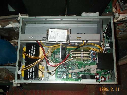

Lompos48
DonThomasino #30187 üzenetére
Nem nagyon. Elnézve a kapcsolását, nincs neki úgynevezett időalapja (time base), tehát klasszikus szkóp alkalmazásra használhatatlan. Mintha TV-khez fejlesztették volna ki olyan kb. fél évszázada, csövekkel. Függőleges és vízszintes eltérítési jeleket a TVből kell(ett) begyűjtenie.
Ehhez se találnának a gyakori BNC csatlakozós mérőfejek/-szondák. Minimum adapterek szükségesek.
Árat nem mondok, de személyes véleményem, hogy alig adhatsz érte többet, mint ócskavasként lemért vasdarabért, hogy nem veszíts rajta. Ha megveszed, akkor pár órát mérgelődsz kicsit vele, aztán nagyon.

DonThomasino
Használható egy ilyen szkóp, vagy már régész lelet?
Mennyit érhet? -

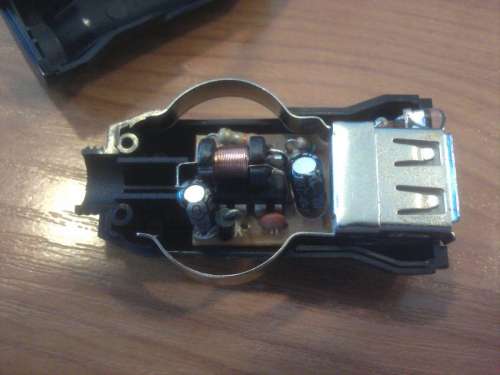

Két dollár volt az egész, és járt hozzá egy standard usb-microusb kábel, szóval az sem gond, ha kuka, csak kérdés, hogy akkor hol veszek olyat amiben van bizti, és nem horror az ára. Mert hogy amikor GSM boltban járok, ugyanazokat látom, mint ebayen. Ezreket meg nem szivesen adnék érte.
PHM
DeFranco #30181 üzenetére
Létezik a szokásos (20x5mm) biztosítéknál rövidebb, sőt, kisebb átmérőjű is.
A gond az, hogy ritka, nem biztos, hogy lesz a boltban.
Szerintem, ha úgyis mész biztosítékot venni, vidd magaddal a töltőt is,
hátha tudnak olyat adni, ami belefér. Szvsz elég lesz az 1A-es lomha is.
Ha nem jön össze a dolog, akkor esetleg megoldás lehet egy
biztosítékkal ellátott szivargyújtó elosztó beszerzése.
Igaz, akkor meg lehet, hogy többe lesz a leves, mint a hús.
A tervező ezért megérdemelne egy szuperszónikus seggberúgást... -

DeFranco
darvinya #30175 üzenetére
Épp azt nézem, hogy az 5x1,5-ös nem fér bele, szűk a lyuk. Hosszra még jó lenne.
Nos, akkor mi legyen? Meg tudom ezt valahogy oldani, vagy keressek másikat. Ha utóbbi, akkor honnan lehetne szerezni egy olyat, ami jó is (gsm boltokban is kínából rendelik ott meg csak nem kaphatom szét).
Jól gondolom, hogy csak nem kellene bizti nélkül használni ugye? Mekkora a legkisebb üvegcsöves biztosíték? (2A körüli, lehet a 1,5-ös is jó)

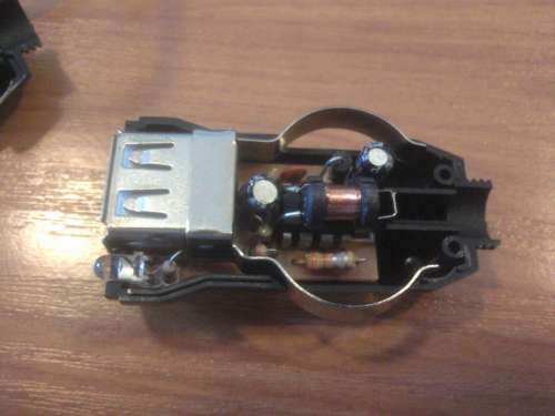

PHM
darvinya #30171 üzenetére
Most persze hogy nincs, de lennie kellene.
Egyébként hány ilyet szedtél szét?
Csak mert ez a beleszólás nem tűnt valami hasznosnak.(#30170) DeFranco: A rugó a fémkupakban szokott lenni.
Amikor összerakod ez a sorrend:
1: biztosíték
2: műanyag kupak, benne a fémkupakkal és abban a rugóval -
PHM
DeFranco #30170 üzenetére
Természetesen.
Azt viszont furcsállom, hogy nem volt benne eredetileg is biztosíték.
Ezek e kütyük ugyanis úgy vannak összerakva, hogy a pozitív pólust
maga a biztosíték viszi az érintkezőre. Ha az nincs, vagy nincs helyette
valamilyen átkötés-rúd-rugó-stb., a kütyü nem is működhet. -
darvinya
Szerintem ott nincs semmilyen biztosíték.
Mert nem fér oda.
Alig 1 cm hosszú.(#30170) DeFranco
Rugó mögé.
De ne fűz hozzá nagy reményt, mert az üveg nem fér oda.
Más meg ne használj! pl: oldalt van az olvadó szálja.
Mert ha az olvad, akkor a műanyagot is olvassza vagy kigyújtja, stb. -
DeFranco
Nem rég voltam itt kérdezni egy szivargyújtóba való biztosítékkal kapcsolatban (röviden: a gyári GPS autóstöltőben kiment a biztosíték, cserélni kellett), most újabb kérdésem lenne:
Közben rendeltem Kínából egy autós töltőt, és ha már a GPS-ével volt kis gond, gondoltam belenézek, mi van belül. Ami meglepett, az az, hogy nem is találtam benne semmilyen olyan dolgot, amit én biztosítéknak kellene lássak (teljesen tök vagyok az elektronikához, jegyzem meg). Igaz az autóban van egy 15A-es biztosíték, de mire az levág, a telefon vagy a GPS simán leolvad, gondolom (!), azért van a gyáriban külön 2A-es bizti még az ellenoldalon.
Az alkatrészeket és a nyákot értelmezni nem tudom, ránéznétek, hogy ti mit láttok? Elmesélnétek mi van a képen, és hogy mennyre lehet ezt használni? Sem az autót sem az eszközöket nem szeretném gallyra vágni.

Üdv
Kaptam egy "nagy" játékot.A 3,5"-os HDD-t csak a méretek érzékeltetése miatt tettem oda.Amúgy a szünetmentesbe 8db aksi menne.Amúgy Ő lenne az csak a képen láthatónak hiányzik a bekapcsoló/állapot jelző panelja az elejéről.kérdésem csak annyi lenne,hogy mivel van egy tökéletes is és ha arról lepuskázom a bekapcsoló és leállító kapcsolók vezetékeit lehet-e LED-es aksi töltöttségi állapot kijelzés nélkül is tökéletes a szünetmentes?Persze aksikkal együtt gondoltam...
