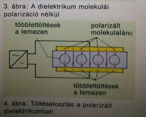

darvinya #29705 üzenetére
Gondolom vagy nem jártál fizikaórára, vagy nem szeretted a fizikát. Másképp lenne sejtésed, hogy a kapacitás: C = εo * εr * A/d, ahol a d a fegyverzetek közötti távolsá'g.
Miért is hülyeség amit írtam lassú és gyors elektronok miatt?
Miért is maradna a fegyverzeten, ha már elektromos tér azaz töltés áramlás megindítjuk?"Áramlás" csak akkor van (egy ideális kondenzátor pólusai között), ha oda kötök valami vezetőt, amin áram folyhat. A szigetelőben nem fog áram folyni sem vezetővel, sem anélkül.
Egy vezetőben az elektronok sebessége nem függ semilyen elektromos tértől. Amivel kevered, az az elektromos té hatására és mondjuk vákuumban történik (lásd pl. elektroncsövek, elektronágyú stb).A töltés áramlás eltudjuk zárni mint egy csapot?
Ez megint darvinyául született meg.
Attól, hogy pillanatra zárom a kondi lábát, attól még nem fog maradni rajta később töltés.
Kérdés, hogy milyen hosszú az a "pillanat"?
Akkor már akkumulátornak hívnánk és nem kondenzátornak.
Az is "pillanatfüggő", na meg kondenzátor- és akku-kapacitásfüggő is.
Még kellene olvasgass néha, akár középiskolás fizika is hasznodra lehetne kezdetnek.

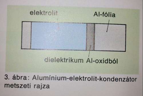

Lompos48 #29704 üzenetére
Igen írtad és én is tanultam, hogyan alakítják ki a kondi belsejét, milyen szigetelő van ott, de a záró kupak kötéséről nem beszéltek.
Az eddig nézett pár darab elkó nem mai, ismeretlen életkorú, de a jelenség mindegyikkel működik, a kapacitásukkal arányos mértékben.
Az a gond, hogy nem tudok mérni energia mennyiséget. Le kellene mérni, hogy mennyi energiát visz be a feltöltés, aztán a dupla merítéssel mennyit vettem ki a rendszerből. Mert ha annyit vittem be, amennyit a tanult képletek szerint felvesz a kondi a feltöltésekor, akkor itt valami nagy gebasz van, ugyanis az eredmény nagyobb lenne, mint 1...
Lompos48
CPT.Pirk #29699 üzenetére
Már a múltkor említettem, hogy az újabb konstrukciókban a negatív fólia nincs összeKÖTVE a tokkal. Egyszerűen bele van téve, itt-ott érintkezve vele a kupakon meg fólián is jelenlevő oxidréteg egyenetlenségei miatt. (Már említettem valamikor azt is, hogy az elkóknál a hatalmas, a fólia geometriájánál sokszor nagyobb aktív felületeket annak oxidálásával érik el, ami hihetetlenül durvítja a felületet).
Az összesített világítási idő 2 kondi esetén kicsit kevesebb mint egy esetén
A lábakon történő töltés esetében a negatív pólus és tok fordított polaritással töltődhet fel valami "indukciószerű" jelenség miatt.
Ez még mindig csak spekulálás.

darvinya #29700 üzenetére
Hmm, az elektron gyorsulását a töltése, a tömege és a térerősség szabja meg, más nem. A maximális sebességéhez még beleszámít a képletbe a lemezek távolsága. A dielektrikum milyensége viszont viszont csak a térerősséget tudja befolyásolni, ahogy Lompos is írta.
Szóval még mindig az az alap probléma, hogy a tanult képletek nem magyarázzák meg, honnan van az extra adag töltés akkor, ha először a kupakról vesszük le a földet a lednek, és csak utána a normális föld lábról. Ha először a lábról szedem le, akkor meg már semmi nem marad a kupakon.
