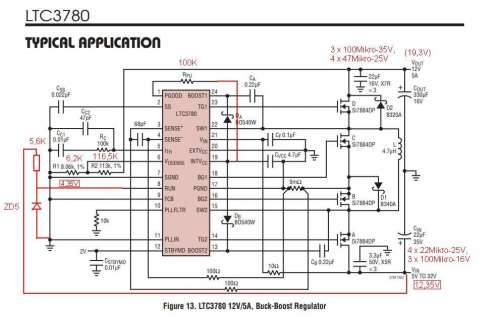

Rossz fet okozhat problémát. A fet-eknél lévő zener-ek nem melegszenek?
Anno probálkoztam én is hasonló DC-DC konverterrel és a baj, ott volt, hogy az értékek nagyon pontosan jónak kell lenniük kritikus helyeken. Itt ami nálam kapásból szemet szúr a 9mOhm Na most ha ez a sunyi 1.5Ohm vagy 0.4Ohm akkor lehetnek problémák megint csak. De mégis talán a legkritikusabb a kis induktivitás! Annak az értéke megint baromi sokat számít!
Nem akarlak lehervasztani de én amikor ilyennel játszadoztam tökéletes eredményt (furatszerelt) alkatrészekkel sose tudtam normálisat össze hozni. Egyik tanárom anno azt mondta ilyennek nem is szabad neki állni furatszerelt alkatrészekkel , mert azoknak túl nagy a szórása ahol lehet kerülni kell őket!
És végül sajnos arra jutottam, hogy egy dc-dc modult készen sokkal occobban kapok mint amit vacakolok vele... és úgy müködik is ahogy akarom...
A zenerek szórása is számít sajna!
Mit nézz meg:
PGND Mennyi DC és ACrms feszt mérsz.
A 4db fet közepén (PGND vonalon csak ellenállás után) mennyit mérsz?
A zener-ek nem halltak-e meg vagy nem nagy a szórásuk! (Nagy szórás alatt a +-5%< rossz lehet már)
Nézd meg jól az induktivitást mit mérsz előtte utána AC rms. Tényleg a rezgési frekvenciához jó induktivitást választottál (adatlap check! )
És egy képet tölts fel az segíthet még.

Elkészítettem az LTC3780-as tápomat az alábbi kapcsolási rajz szerint, de valahogy nem akar működni !
A hibajelenség a következő: rákapcsolom az áramot egy 12V-os, zselés akkuból és mérem a kimenő feszt. A rákapcsolás pillanatában változó értékkel lehet magasabb feszt mérni, olyan 13 és 5V között, ezután a feszültség változó tempóval folyamatosan esni kezd, néha kicsit tartja, de aztán esni kezd és olyan 2-1V környékén kezd stagnálni !
Tehát úgy tűnik, hogy egy pillanatra a bekapcsoláskor működik a táp, vagy legalábbis egy nagy impulzus keletkezik, ami feltölti a kondikat, majd még néha valamit csinál, mert nem mindíg esik azonnal a fesz. aztán ha nem is kikapcsol, de lefokozza magát.
Tettem a kimenetére terhelő ellenállást is, de semmi változás.
Van valami ötlet, higy mi nem lehet jó ?
A FETeket beforrasztás után viszgálva még ősszel írtam, hogy próba alapján mindegyik kapcsol, de míg 3 megtartja a tölést a Gate lábán és csak akkor kapcsol ki, ha pl. újjal földelem, addig 1 az csak addig van nyitva, amíg kapja az áramot, utána azonnal lezár.
Szóval kapcsolási szempontból jónak tüntek, de amúgy mégsem teljesen egyformán viselkedtek.
Ez okozhat ilyen problémát ?Egyáltalán, ha egy FET nem jó a 4-ből, akkor lehet ilyen jelenség ?

Van benne kettő schottky, ami 0,5A(5,5A)-40V-os (BO540W), ezt helyettesíthetem e 1N5819-essel, ami 1A(25A)-40V-os ? A Vf értékük hasonló: 0,45 és 0,5V
Igen helyettesítheted. Még az sem kizárt, hogy a nagyobbik ugyanakkora áramnál akár picivel kisebb VF-et mutat.
Továbbá van benne egy B320A és egy B340A jelzésű schottky is, mindkettő 3A-es, de egyik 20, másik 40V-os ! A feltétlenül így kell legyen, vagy csak azért adták meg így, mert ezek a minimum értékek ?
A B320A kisebb, míg a B340A nagyobb feszültségen teszi a dolgát. Tehát a választás jogos. Mondjuk az utóbbi (B340A) használható mindkét posztra.
Ezeket helyettesíthetem e 1N5822-essel, ami 3A(80A)-40V-os schottky, olyan 0,5V körüli Vf értékkel ?
Nagyjából igen.
Mindenesetre érdemes elgondolkozni a diódák szerelésén termikus szempontból nézve a dolgokat. Az adatlap érdekes utalást tesz erre a 4. oldalon.

Van ez az említett, LTC3780-as táp, amin dolgozok.
[link]Van benne kettő schottky, ami 0,5A(5,5A)-40V-os (BO540W), ezt helyettesíthetem e 1N5819-essel, ami 1A(25A)-40V-os ?
A Vf értékük hasonló: 0,45 és 0,5VTovábbá van benne egy B320A és egy B340A jelzésű schottky is, mindkettő 3A-es, de egyik 20, másik 40V-os !
A feltétlenül így kell legyen, vagy csak azért adták meg így, mert ezek a minimum értékek ?Ezeket helyettesíthetem e 1N5822-essel, ami 3A(80A)-40V-os schottky, olyan 0,5V körüli Vf értékkel ?

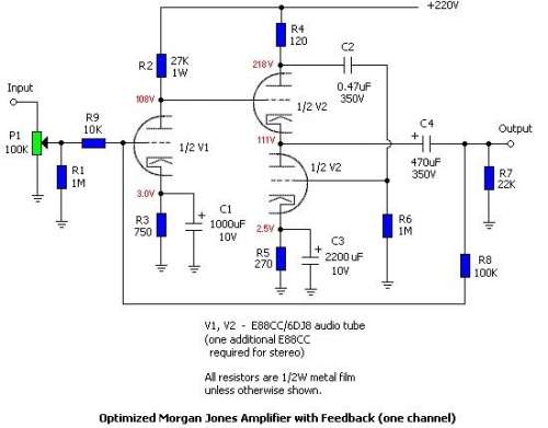

Nekünk ez úgy tanították, hogy egy jobb erősítőt 100kHz-re méreteznek. Ebből a vezetékek, nyák, stb. ronthat, de a füllel nem hallott részletek még befolyásolják azt, ahogy megéled a zenét. Ez egy kicsit elvont, de ahogy a test reagál az infrahangokra is, úgy működik ez magas hangoknál is.
Szóval ne korlátozd le az átvitelt.
Lompos48: az anódtápot mértem, az egyik cső anódja mellett van beépítve a mérő pont, szóval azt tudom mérni, amit a cső kap. Az pedig teljesen sima.

vodkaboy22 #31034 üzenetére
Nem sok értelme van.
vodkaboy22
Na kezdem véglegesíteni a kis csövest de most az pattant az agyamba, hogy jó lenne a bemeneti jelet felül sávhatárolni 25-30kHz környékén. Mekkora kondit tegyek? és az első cső elé hova? (Én az 1M-val párhuzamosan gondoltam a 10k-val számolva 10k-val számolva 550-650pF kell. )
Illetve van értelme alulról is sávhatárolni? (Csatoló kondi tétele a pótméter után) Vagy fölösleges? -

Hát egy másfél hétig hozzá sem férek az erősítőmhöz, mert lakásfelújítás alatt állunk, hogy rohadna meg.
Am. most nincs csere csövem, de a felújítás részeként be fogom szépen dobozolni a cuccot, meg véglegesítem a kábelezést, akkor majd kialakul a dolog. Meg végre meg kellene csinálnom a szubnak a PP csatorna nyákját, csak lusta vagyok.

vodkaboy22
Lompos48 #31001 üzenetére
Egyetemi könyvtárban utána jártam az anód kör és fűtőkör galvanikus elválasztásának és eset függő mikor mi jó. Egyes speciális erősítők mellé kifejezetten ajánlott a fűtő feszültség majdnem anódtápfeszültségen való üzemelését (DC 250 - 256.3V különbséggel) pl : C-osztály nagy teljesítményű rádiók.
De a kisfeszültségű (200V anód fesz alatt a könyv kis teljesítményű kisfesz erősítőnek titulálta) erősítőknél a legjobb a galvanikusan leválasztott DC tápfesz ezzel érhető el a legkisebb torzítás és a stabil fűtés táp akár egy nagyságrendet is javíthat az erősítő tulajdonságain
Ez azért elég komoly...
Ezért ma játszottam kicsit a fűtéssel és a 6.4V dc-re állítottam be schottkyból kirakott graetz-el + még több puffer CRC-vel az R= 2.7 OHM csövenként.
Az erősítőt bekapcsolva 10 perc melegedés után nagy csöndben érzékeny fejhallgatóval se hallottam egy apró neszt se !
A fojtó tekercsek ("fastron" ) pedig adatlapot rendesen bogarászva porvas és 50Hz-es tartományban 9mH értékűek 1kHz névleges frerkin adják csak a ráírt 12mH (diagram szerint).
A késleltetett anódtápfesz fontosságáról meg csak egy kis cikket találtam ahol átlagosan 10-15% élettartam csökkenést írtak ha nincs késleltetés (vacum csöveknél, gázzal töltött csöveknél ott előnyös volt)
A csövek 1 óra üzem után is még épphogy tapinthatóak (~50 fok). A hangja csodálatos
Köszi a tippeket mindenkinek már csak dobozolni akaromMondjuk vastag falapra a nyákokat és plexi oldallap. Vagy fém házba ajánlatos inkább?
