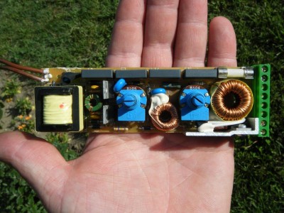

Lenne egy kérdésem.Van egy álló lámpából származó kettős fényerőszabályzó egyik fele 230V~ 75-300W-ig és a másik fele pedig egy rezonáns szabályozható táp 12V~ max 50W terhelhetőséggel.
2x BUL128A volt benne de sajnos egy véletlen zárlat miatt mind 2 példány elszállt és kicseréltem E13007-re.Működik "de" csak egy 21W-os izzóval lehet elindítani a tápot.
Nos valahogy meg tudom én oldani,hogy terhelés nélkül is elinduljon a rezonáns táp? -
