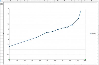

Mostanában formáztam "kézzel" egy 1.3 Ah-s zselés akkut. Egy töltési grafikon:
Elképzelhető, akár az is, hogy egy 12 V-os, nagyon lemerült akku kezdeti töltési diagramja alapján "rájön", hogy nem 6 V-os az akku, valami hasonló kalkulációval, ahogy a csepptöltésre vált át.
