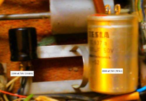

Komoly műszerek híján feltöltöttem egyszerre mind a kettőt a tápegységről, majd a -terheletlen, vezérlés nélküli- végfokokra csatlakoztattam mindkettőt (a biztosítékon keresztül), kb ugyanannyi idő alatt sültek ki 39V-ről indulva 2V-ig . A hang semmit sem változott az újabb kondival hangerőt is ugyanúgy kb. 70%-ig tekerhetem fel, szóval inkább visszarakom a régi TESLA-t. Velem egyidős (megnéztem 84-85-ig gyártották). Ha ennyit kibírt akkor nem hiszem hogy valami ócska szar lenne.
Bohir
A két kondi között mi okozza ezt a méretbeli különbséget? Pusztán a 25+ év korkülönbség, vagy a felépítésükben van jelentős eltérés?
A régi egy TESLA TC937a 2000uF/50V, az újabb egy YAGEO 2200uF/50V pontos típust nem tudom.
Egy erősítő tápegységének (40V max 1,25A) a pufferkondija.Bocs hogy nem látszanak a feliratok, de beépítés után jutott eszembe hogy lefényképezzem, a régit meg nem is figyeltem hogy raktam mellé.

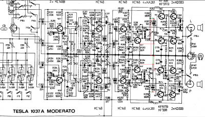

Lompos48 #26330 üzenetére
Erről a kapcsolásról van szó.
Ki-és bekapcsolás után egy-két másodpercig tartó sistergés jött a jobb csatornából, (kb. mint amikor közvetlen közelről kurva erősen belefújok egy mikrofonba) aztán pár másodperc alatt folyamatosan elhalkult.
Most visszaraktam az előző helyére, hátha ott zavarja valami de megint nem produkálta a hibát.
Először a kb. 30 éves kondikra gyanakodtam (lehet nem ártana őket is cserélni), de mivel most megszűnt, tanácstalan vagyok.
Lehet esetleg a rádiórészben van a hiba és az okoz gerjedést? -
