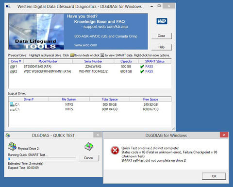

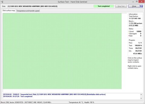

akyyy
üdv. volt egy WD Blue 3,5" 2TB WD20EZRZ merevlemezem, ami tavaly nyáron szépen tönkrement, nem ismerte fel már a gép, de előtte is állandóan szenvedett, amolyan "betárcsázós" hangokat adott magától. visszavittem az edigitalhoz ahol vettem, ők felküldték szervizbe, ahonnan kis idő múlva visszajött, és mondván sérülés van rajta, nem foglalkoznak vele. RMA-ztam a WD felé a napokban, fel is adtam, (most jöttek össze odáig a dolgok hogy fel tudjam adni külföldre), és szinte rögtön küldtek egy másikat(?). de gyanús, hogy valamit csináltak vele és vissza kaptam a régit. az a sérülés nincs rajta ami volt, de vannak rajta más karcok, stb-k, szóval gyanus hogy valamit cseréltek benne, mert most ugyanaz a baja, kattog, szenved, fájlok másolásakkor lehal a windows egy kis időre, és vagy utánna tudja folytatni, vagy eltünik a vinyó, újraindításig.
nos igy nekem használhatatlan. géppel tuti nincs gond, mert anno mikor a szerviztol visszakaptam a szart, bementem egy számtech boltba és mondtam az eladónak, adjon egy 2 terás vinyót ami nem wd, és az azóta is működik (toshiba).
mit tudok csinálni hogy esetleg mégis jó legyen? most csinálok egy teljes formázást rajta, hd sentinellel nézem, de már lement a kondíciója 4 óra "használat" után 95%-ra, és 7 rossz szektort lát.
kábel hiba tuti nem lesz, mert próbáltam másik vinyóknál, csak 1 vinyót bedugva stb, és a többi müködik, ez meg NEM.
esetleg a tápkábelt megnézhetem, azt nem cserélgettem egyedül, de kétlem hogy lenne változás.
így merjek egy nagyobb vinyót venné, 4 terásat, hogy kb a választék 80%-a WD, és ilyen hibába nem akarok futni megint.

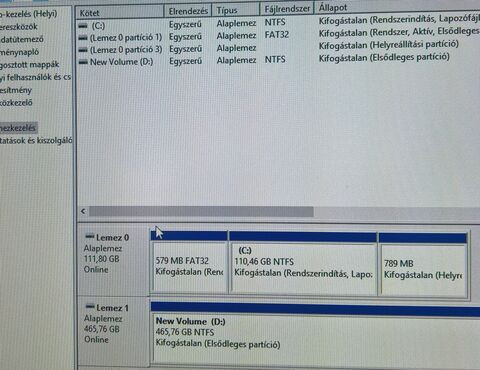

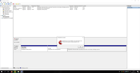

betegphiu

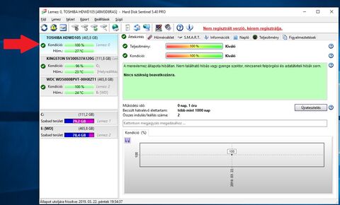

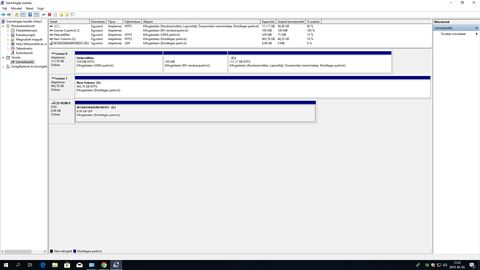

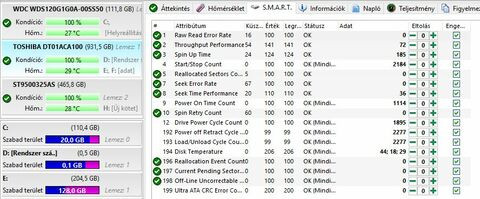

Gondom a következő :
Vettem 2 hónapja egy új, TOSHIBA 1Tb 7200-as asztali vinyót.
Beraktam a gépbe, formáztam, stb..
Minden jó volt ,működött rendesen.Tegnap raktam egy új rendszert (win10).
A gépben van még 2 vinyó.
Egy ssd a rendszernek és egy 500 Gb-os.Miután felment a windows, észrevettem, hogy sem a total commander, sem a számítógép nem látja a vinyót.
Biosban látszik a vinyó, meg a windows eszközkezelőjében is ott van, de a lemezkarbantartó már pl nem.
Természetesen rengeteg fontos fénykép és zene van rajta.
Megpróbáltam a másik helyére is bekötni, az is kapufa.
Tehát a kábelek rendben vannak.
Minden driver fel van rakva frissen. -

Ez egy 2010-es WD Green Sata2-es vinyó. Garancia idő 2-3-szorosán túl van.
Táp és adatkábel csatlakozásokat ellenőrizd le, SATA kábelt cserélj és próba. Hátha...De én inkább hiszek a WD gyári teszt szoftverének. (Jó a HDS, régóta használom, de nem mindenható.) Garanciális esetben is a gyári szoftver eredménye a mérvadó.
Táp: OK!
Mondjuk olyan vinyóban, ami ilyen hibát (vagy hasonlót) produkál soha többet nem bízok meg. Kell venned egy újat, 2-4 TB-os WD Red/Purple , Toshiba P300 szériákból és adatmentés. Biztos ami ziher.

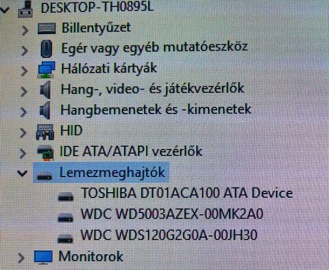

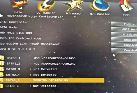

Van egy pár napos Toshiba DT01ACA100 típusú vinyóm.
Amikor betettem adott egy furcsa, hangos kerregő hangot, aztán egy kis idő után abbahagyta. Gondoltam minden OK vele akkor. Aztán megint nekiállt napokkal később időnként fura hangot kiadni (minden rendben működött vele ettől függetlenül). Lehúztam a többi vinyót, hogy csak ez menjen, erre elvesztette szem elöl az oprendszer. Többszöri indításra sem látta. Majd átvariáltam a vinyókat a házban és azóta megint minden OK vele. Minden indításnál látható, nem kerreg, nem talál hibát a HDD Sentinel teszt során.
Ez mi a jófene lehet? Esetleg hogyan tudnám újra előcsalni ezt a fura hangot? (Mert akkor visszavinném.)Ndrew

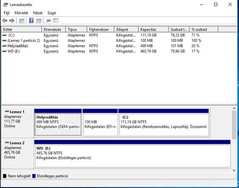

harley
hello
adott egy hdd rack-be két particióval.
hogy tudnám formázni és egy particióssá tenni win10-el? -

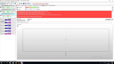

Sziasztok. Segítségre lenne szükségem. Van egy 4tb -os wc merevlemezem de sokszor megáll a gép vagy van ugy hogy le is válik a merevlemez s ujra kelle indítani. Elindítottam a sentinetelt sok hibás területet látott az olvasás, igy elindítottam az olvasás-írás olvasás funkciót 125-os részeket kijelölve mert így mindig meg tudtam nézni hogy javított e mert mivel csak sötét zöld volt nem helyezte át. Igy ment ez 1000-ig amikor is nem engedett tovább azt irta ki hogy nem tudta zárolni a merevlemezt. Sok fórumba belenéztem ami a gugli kidobott s többször volt felvetve hogy nem sikerült a zárolás de egy olyant sem találtam hogy kell megint zárolni. Semmilyen más program nem foglalkozik azzal a meghajtóval így nem értem. Mit tudok tenni hogy zároljam? Elindítottam most 5 kockára a 10000-böl zárolás nélkül s már órák óta fut s azt irja hogy hiba: 5 hozzáférés megtagadva de kikacsolni nem tudom resetelni meg nem merem mivel a helpben meg a fórumokon is többször irták hogy ezt nem szabad mert elérhetetlenné teszi a merevlemezt. Ez lenne a másik kérdésem mennyi ideig várjak? Vagy mit tehetek? Köszi

"Meg ugye az a durva hogy nem is terhelés alatt fagy le hanem pl ha megnyitom a böngészőt vagy csak hagyom a gépet torrentet seedelni és hozzá se nyúlok órákig.."
Simán SSD/HDD probléma lehet, akár egy gyenge szektoron.
Az, hogy bekapcsol: BIOS beállítások: Event Wake UP: minden DISABLED legyen. De az "alvó üzemmód is csinál,időnként furcsaságokat. (Én konfigurálás folyamán mindet ki szoktam irtani,)

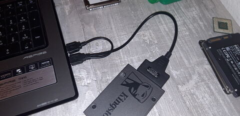

SwissAirplan
#50141
Vagyis ez egy SATA-USB adapter 2,5"-os HDD / SSD meghajtókhoz, nem látni a képen külső tápegységet. A gazda oldal felől pedig Y-kábel van, azért a 2 db csatlakozó. De arra leginkább csak USB 2.0 portoknál van szükség a stabil tápellátás biztosításához, ellenben USB 3.X portoknál elég csak a kábel egyik végét, a fővonalát csatlakoztatni.
Az USB-s eszköz menet közben is csatlakoztatható és leválasztható, nem szükséges kikapcsolt állapotban, majd utána indítani a gépet és az OS-t. Ha Windows van a gépen, akkor az első alkalommal telepíti hozzá az eszközillesztőt, majd utána már használatra kész az eszköz, nem szükséges hozzá külön driver, legalábbis normál esetben. A teljes fizikai kapacitásnál a fájlkezelőt hagyjuk, itt eleve a lemezkezelő a lényeg, meg az olyan külső programok, amik mutatják azt. Vagyis a kérdés, hogy pontosan mit mutat a HDS és a lemezkezelő? Azaz pl. ennek és ennek a screenshotnak a mintájára mi szerepel a lemez (nem a partíció!) kapacitásánál? Ha 101 GB, akkor az eleve abnormális és ilyenkor felmerül akár az adapter hibája is... Ha a lemezen van egy 101 GB-os partíció, ellenben a többi lemezterület nem lefoglalt (unallocated), vagy más, akkor az viszont csak sima particionálási probléma. De hogy ez kiderüljön, ahhoz egyértelműbben kellene fogalmazni, vagy még jobb lenne screenshotokat mellékelni...
SwissAirplan
#50141
Legalább a színe kiderült..

#50140
Jogos...
A kábel egy ilyen csoda
A winyó a gép kikapcsolt állapota mellett van rádugva, külön programot nem telepítettem kábelhoz.
A rendszer felállása utan a windoz telepítőt keres, majd kiirja hogy az eszköz megfelelően van telepítve.
Intéző megnyitásánál formázást kér... a formázasnál kidobja hogy kapacitás 101 GB.

SwissAirplan
#50139
Egyrészt nem derült ki, hogy pontosan milyen eszközről (link) van szó. Netán külső tápos IDE/SATA - USB adapter, vagy dokkoló, vagy külső ház?
Másrészt az sem, hogy a HDD / SSD megfelelően van-e csatlakoztatva hozzá, valamint az a 101 GB pontosan hol értendő. Annyit mutat a Windows (?) fájlkezelője, lemezkezelője, vagy micsoda? Screenshot van a problémáról?
SwissAirplan
rendeltem egy kinai csoda külső hdd csatlakoztatót!Egyik végén egy dupla usb a másik végén pedig szabvány SATA csatlakaozó táppal.
Ami a gondom hogy bármilyen winyót teszek rá 101 GB lát csak..

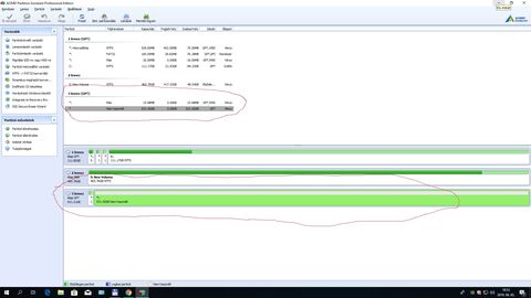

Megoldva!
Külső partíciós programmal particionáltam, most már látja.
Köszönöm a segítséget!

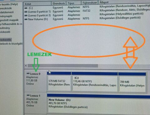

Ha lejjebb görgetsz, akkor sem jelenik meg a fizikai lemezek között?
Ha nem (?), akkor első körben újra kellene indítani a Windowst, majd ha továbbra sem, akkor ellenőrizni a HDD-nél SATA-n a fizikai csatlakozást, meg akár másik SATA-porthoz csatlakoztatni.

Nem találom a Windows 10-ben a Lemezkezelőt, pedig azt kerestem legelőször.
King Unique
Hegyirabló
#50129
Ha vadonatúj a HDD, akkor nyilván particionálatlan. Vagyis ez esetben először a lemezkezelőben inicializálni kellene MBR / GPT séma szerint, majd az új egyszerű kötet létrehozása opcióval egy NTFS fájlrendszerű partíciót létrehozni rajta. Az inicializálásnál a GPT 2 TB felett feltétlen szükséges, az alatt lehet MBR-re (vagy akár GPT-re) is. A formázásnál pedig elég általában a gyorsformázás, egy új és feltételezhetően hibátlan állapotú (HDS?) HDD-nél meg pláne.
Vettem egy új HDD-t, nem tudom, hogyan kell hozzáadni, hogy lássa a Windows. Windows 10-ről van szó, friss Win 10-es vagyok, még sosem csináltam ilyet, kérem, segítsen valaki! HD Sentinel már látja, eszközkezelőben is ott van, csak fizikai lemezként még nem jelenik meg.
Köszönöm!

#50124
Köszönöm a gyors választ, elfelejtettem leírni, de hátra a saját kábelével van csatlakoztatva, mert így sem voltam benne biztos, hogy az 5V meg lesz neki. próbáltam többféle méretű fájlt is másolni, de a 2-300 KB-ost is ugyanúgy másolja mint a 8.5GB-ost. A vinyó amúgy tök új, a héten kaptam meg garipapírral, leragasztva. A HDS-t még megkukkantom.
King Unique
King Unique
#50124
Egyébként ezt tényleg vadonatúj, boltból lett megvásárolva újan? Mert ha netán használtan, másodkézből, akkor nem lenne meglepő, ha esetleg valami nem közölt hibája van... De akár az előbbi esetben is előfordulhat, hogy gyári hibás a termék, vagy egy ilyennél pl. az USB-kábel. Ezért célszerű másik kábellel is kipróbálni, valamint ellenőrizni a külső meghajtó állapotát pl. a HDS programmal. Ha nem tápellátási probléma és nem a kábel hibája okozza a gondot, akkor lehet a benne lévő HDD hibája miatt is, mármint ha tele van gyenge / hibás szektorokkal. Ez esetben viszont nem érdemes vele vesződni, hanem adja magát a garanciális csere, meg amúgy is 3 év gyártói garancia van rá.
Egyébként a tápellátásra visszatérve, ha csak USB 2.0 portok vannak a gépen, akkor Y-kábelt szokás használni, vagyis egyszerre 2 db portot a stabil tápellátás biztosításához. Az előlapi portoknál erősen javasolt ez, a hátlapon lévőknél viszont akár 1 db 2.0-s port is elég lehet, meg azok amúgy is stabilabbak szoktak lenni ilyen szempontból.

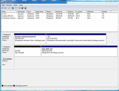

Üdvözlet Mesterek!
A probléma a következő, amiben a segítségeteket kérem: Adott egy vadonat új SP Armor A85 1TB külső HDD, ami megérkezett FAT32 filesystemmel. Első próba 8.5GB fájl nem megy át, ugye fájlméret korlát miatt (ekkor lett világos számomra hogy FAT rendszer van rajt). Ezen rövid idő alatt 29.1-29.6 MBps volt a másolási sebesség (Gigabyte GA-EP45 UD3R/USB2.0 nem kell csodát várni, de nekem megfelelt). Aztán egy jobbklikk formáz/ExFAT/gyorsformázás. Formázás kész. Másolás elölről, első 15-16GB adat szintén 29.1-29.6 MBps sebességgel hasít. Aztán enyhe töréssel megcsappant 710KBps-ra és nem is igazán akart feljebb menni... Nah mondom akkor full format... detto win formázás mint először, csak gyorsból pipa ki... nagyjából 6-7 óra után kaptam egy hibaüzenetet (still 0% format process) hogy már bizony ezt a windows nem fogja tudni véghez vinni... kezdtem lemondani... még egy próba NTFS gyorsformat, ez sem segített. Full format szintén hiba. Leválaszt-újracsatlakoztat után vagy 5-ször próbálta beröffenteni a vinyót, mindenegyszer illedelmesen figyelmeztetett, hogy márpedig ez nincs formázva, ergo ő nem fog vele semmit tenni, amíg nem formázom a lemezt. Oké. Formáz ExFAT, gyorsformáz. Vinyó él-virul, másolási sebesség stabil 2.4 MBps. Nah command prompt Diskpart/set disk/clean/convert/create/assign/format quick megy simán ExFAT is, NTFS is, FAT32-t nem is enged. Full format szintén semmi, sebesség továbbra is stabil 2.4MBps. Jah és így random feldob egy kis kedves 0x8007045D I/O hibát, amit nem igazán értek... Remélem tudtok valami ötletet/tanácsot adni mert nem igazán szeretném ezzel a sebességgel telepakolni a HDD-t. Kevés lenne a táp? de akkor először miért nem volt? Előre is köszönöm.

3TB Seagate vinyót ( ST3000DM001 ) próbálnék csekkolni dos módban futtatott sentinellel , de boot során lassan detektálja a vinyót és (pl) SATA2-re kötve azt írja "IDE Hard Disk". nem is megy tovább 3rd slave hard disk error hibaüzenet van, F1-el bejutok a biosban látja, nevén nevezi a vinyót.
bios képek:
[link]az esetleg okozhatja a problémát hogy réegbbi lappal próbálom csekkolni ? (s775 G31)

Readi
Újra telepítettem a windows 10-et uefibe, gpt-be van 1 tb ssd-n,4 tb-os hdd-m formázni nem engedi, dosba is már mindent megprobáltam.hdd sentinellel is semmi, bekapcsolásnál kattog a hdd, lemezkezelőbe GPT-nél lemez inicializálásnál,a megadott lemez nem konvertálható, mert mérete kisebb, mint a GPT- lemezek létrehozásához szükséges legkisebb méret.MBR I/O eszközhiba miatt nem lehetett a kérést végrehajtani.
valaki? -
King Unique
Gabesz87
#50112

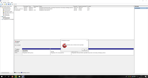

Már nincs ott partíció, mivel nem lefoglalt (unallocated). Viszont mivel a meglevő kötet (D) előtt helyezkedik el, azért a Windows lemezkezelőjével nem lehet hozzáadni, kiterjeszteni, max. csak dinamikus lemezként. De az utóbbit lehetőleg nem kellene csak emiatt erőltetni... Külső particionáló programmal viszont már meg lehetne oldani alaplemezként is. Viszont ha jelenleg még nincsen rajta adat és a tárhely 100%-a szabad, akkor célszerűbb törölni a lemezkezelővel a meglévő kötetet (D), majd utána a teljes nem lefoglalt területen az új egyszerű kötet létrehozása opcióval létrehozni egy új partíciót NTFS fájlrendszerrel. Vagy akár parancssorban is megoldható, ami nemrég egy másik válaszban is említve volt.
Gabesz87
King Unique
#50110
Más gépen is kipróbáltam, ráaádsul más OS, de ott is ugyanez.
Mint írtam korábban, szerintem még nem is volt használva ez a HDD, de ha volt is, már nagyon régen. Szóval fontos adat nem volt rajta. APámnak vettük, hogy a gépen lévő sok doksijáról csináljon néha mentést, de persze soha nem csinált... -
King Unique

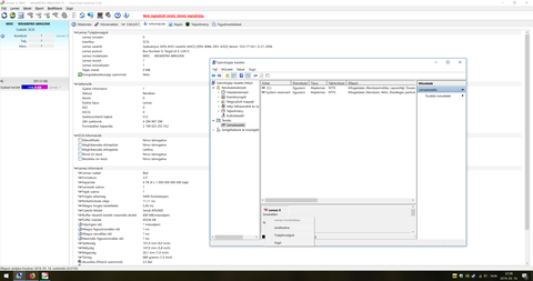

Egy kis segítséget kérnék: szülőknek van egy WD My Passport Ultra külső HDD-je. Mentést szeretnék csinálni rá, mert újra telepíteném a gépüket, SSD-re költöztetem. Szerintem ez a WD még nem is volt használva. Az a problémám, hogy bedugom, de nem jeleníti meg meghajtóként. Felismeri, mert az Eszközök közt ott van. Először hibát írt ki, de telepíteni kellett hozzá illesztőprogramot, valamiért ezt magától nem csinálta meg automatikusan. Viszont ezután sem tudom még használni. Lehet, hogy formázni kellene, ezért a lemezkezelőbe mentem, ahol is ott van, hogy nem inicializált, viszont ha rákattintok az inicializálásra, azt írja:
Valami ötlet?
Amúgy ugyanez a jelenség. -

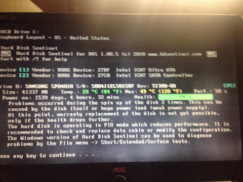

mihal
Egyik ismerősömnek segítek a gépénél megtalálni a hibát, mert megfagyott az Üdvözöljük képernyőnél(win7), előtte bejött az asztal csak semmi nem töltött be ott fagyott be. Azt érdemes tudni erről a gépről, hogy 1 elég régi HDD van benne.
HDD típusa: SAMSUNG SP040IN
Az utóbbi ídőben elég hangos volt a HDD, de ez nem zavartra, mert működött és havonta 4-5 órát használta filmnézésre a gépet.
Most viszont azt csinálja a HDD, hogy besebootol(befagyottt win7 boot közben), utána meg kiírta, hogy HDD read error.
Azóta elkezdett kattogó hangot kiadni(mint ami ki-bekapcsol, de szerintem felakarja pörgetni, csak nem bír).A képen látszanak a HDD adatai, amit a Hiren's bootal kinyertem belőle.
Szerintetek tönkrement a HDD?
A válaszokat előre is köszönöm!
