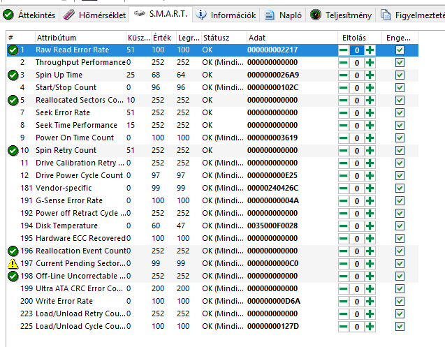

Van egy 2 éves 3TB-os WD Purple HDD, egy mediaplayerben üzemelt.
1 hónappal ezelőtt még 100/100 volt. Mostanában azt vettem észre hogy nagyon elkezdett szakadozni a lejátszás, sőt már nézhetetlen lett.
Ráengedtem egy HDSentinelt, és ezt kaptam:
A lényeges dolgokat lementettem. Tegnap már csak kb, ~ 800GB-ot látott belőle.
Mi okozhatta ezt a hirtelen elhalálozást?

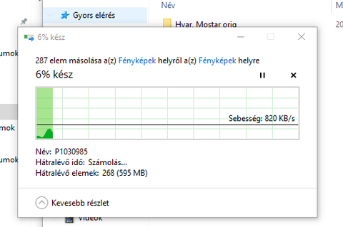

Előző OS alatt is csinálta, vagy a váltással összeköthető? Ugyanis nem azt kérdeztem, hogy friss-e? Egy akár friss driver ami nem kompatibilis az adott eszközökkel, de látszólag működik, okozhat gondot. A Sentinel oldalán megtalálod az ajánlott drivert. Ha azzal is betegeskedik, akkor a cserénél nincs jobb ötletem.
Egy green HDD ha elmúlt 3 éves, "minden nap ajándék"-ként célszerű felfogni. Persze jó környezetben az 5-7 év sem ritka (vagy még több), de a tervezéskori élettartamát elérte. Műszaki berendezés, fogyasztói társadalom. Mára úgy kell bármit vásárolni, hogy a garanciális időn belül KI KELL TERMELNIE AZ ÁRÁT. Ami ezután még adatik, az ajándék.
Egyébként milyen idős? Melyik modell? Hiszen a green csak gyűjtő fogalom.

2 TB WD Green meghajtóm rosszalkodik. A win SSD-n van, de így is lassítja a gépe indulátás/ leállítását. Ha lehúzom akkor minden gyors.
Belépve a megjatóra sokat gondolkodik, intéző lefagy. Ha helyrejön minden mappaugrás 10-15 mp. Egy videót elindítok akkor pedig szakadozva játsza le. Win/ hdd sentibel hibát nem talált. Defrag, vírus, anyós írtás volt.
Mi lehet a baj?
Köszönöm! -

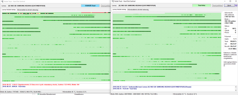

SP4C3
lyzzard
#49130
Ezen a teszten nem láthatóak (már) áthelyezett, lezárt sector-ok.
Piros sector: A beleírt adat nem olvasható vissza.
Sötétebb sector: A beleírt adat visszaolvasható, de lassan, "haldoklik", "mágnesességéből" vesztett azon a részen.Egy lassú teljes formázás, vagy HDDRegenerator még visszahozhatja, túl fontos mentetlen adatokat nem bíznék rá, felhőbe mentett adatokat viszont simán, steam leltárat is simán tartanék rajta, természetesen csak a formázás/javítás után. Mennyi lezárt sector található a lemezen? S.M.A.R.T. mit ír?
Elég szimmetrikusnak tűnnek nekem a gyengült részek, nem kerülhetett mágnes a lemez közelébe?
Mágnes által okozott "gyenge" részeket is orvosolni lehet teljes formázással. -

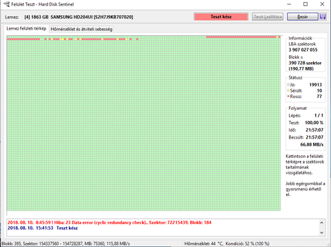

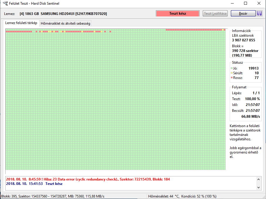

lyzzard
Alany: Régi Samsung 2TB 3 lemez, 6 fej, 5400RPM
Előre szeretném leszögezni, hogy a képen látható lemezt nem szeretném használni, mindösszesen csak érdeklődés miatt írok.
Tudja valaki, hogy miért, vagy hogyan tud ennyi lassabb zóna kialakulni egy lemez felületén? A sötétebb helyeken 20-30MB/sec volt a lemez teljesítménye. A lemez "eleje" kuka.
Ez azt is jelentené, hogy a sötétebb részek később átmennek sérültbe, vagy mindenhol, ahol sötétebb, ott áthelyezett szektorok lennének?Köszönöm!

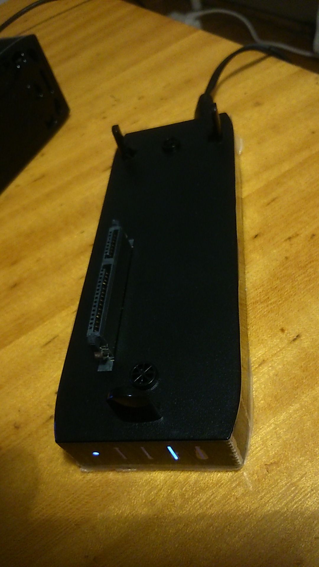

Mindenképpen megpróbálom valamilyen megoldással lementeni az adatokat. Ahogy nézem az usb-sata átalakítók horror áron mennek. Asztali PC-be pár ezer ft egy kábel, csak ahoz meg kell néznem milyen csatlakozó van az asztali pc-ben (jódeje be se volt kapcsolva).
A seagatenak van egyáltalán Magyarországi képviselete?
King Unique
Ez a cserélhető interfészes megoldás a GoFlex Desk sorozatoknál jött be először, ott promózták ezerrel. Neked a kép akkor még ilyen (mármint a normál, mert ez pont a for Mac) korábbi Backup Plus modelled lehet, aminél szintén cserélhető. Azonban az újabbaknál már nem nagyon alkalmazzák ezt a megoldást. Viszont az adatmentés szempontjából a lényeg most nem is ezen, hanem az előzőleg leírt dolgokon van.
Egyébként célszerű használni a "válasz" opciót, ha egy hozzászólásra reagálsz.
King Unique

Ilyen típusú különálló SATA-USB adapter tudtommal a GoFlex Desk sorozatoknál volt, nem az új Backup Plus Desktop esetében. Ha az előbbinél tönkrement az adapter, akkor olyat elvileg lehet venni eBay és társai webshopokban. De akár egy hagyományos SATA-USB adapter is jó lehet hozzá, illetve abból is értelemszerűen olyan kell, amihez külső tápegységet mellékelnek. Vagy kivenni a külső házból a merevlemezt, ha már nem garanciális és betenni pl. a gépbe, SATA-n csatlakoztatva. Ha USB-n nem volt egyedi logikai / fizikai szektorméret és hardveres titkosítás, akkor elvileg SATA-n is hozzá lehet férni a HDD tartalmához. Ha volt, akkor már nem, de az mondjuk az eredetitől eltérő USB-s csatlakozásnál is gondot okozhat.

King Unique
Először is pontosan milyen Backup Plus, mert van többféle, illetve 2,5"-os és 3,5"-os is? De, ha már tápegységet emlegetsz, akkor elvileg 3,5"-os lehet. Másrészt, ha már vélhetően szétszedted, akkor arról sincs infó, hogy a merevlemez a gépbe téve SATA-n, vagy másik USB-s külső házban / dokkolóban működik-e és hozzáférhető-e a tartalma. Egyébként az ilyen eszközöket manapság már nem szokták javítani garanciálisan sem, hanem kompletten kicserélik az egészet. Viszont, ha fontos adatok vannak rajta, akkor először nyilván azokat kellene lementeni. Viszont ez esetben eleve rossz topikban érdeklődsz, aminek a nevében is benne van, hogy "nem adatmentés"... Azzal a témával az adatmentés - liksoft - HDD kereső mentéshez topik foglalkozik.

Seagate Backoup plus 2TB külső winyóm meghalt, de nem találok sehol sem Magyarországi szervízt.
Hol lehetne javíttatni, illetve alkatrészt vásárolni hozzá?
Valószínűleg maga a vezérlő egység döglött meg, ami ugyeleválasztható az aljáról.
Táp, usb kábel ellenőrzve, rendben van. Másik tápegységgel is kipróbáltam, azzal sem megy.
Winyóval és anélkül is csak a power led világít, és jobbról a 2.-ik led csík. -

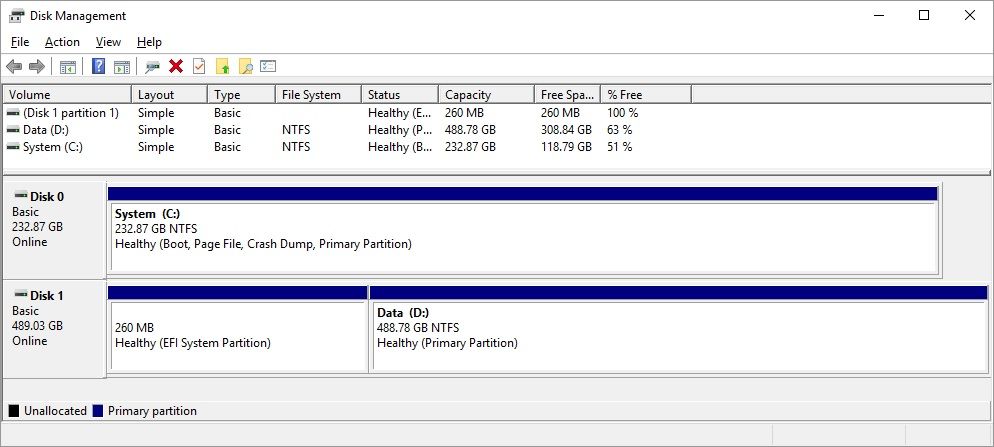

Hali!
Adott egy Seagate Firecuda (ST1000LX015-1U7172).Bios 0,0GB-nak ismeri fel.
A HDS, és a Diskpart mind a ketten 31MB-ot írnak teljes méretnek. Mondanom sem kell hogy a partíciók eltűntek. 100/100-as, rövid öntesztet elvégzi hibátlanul.Mi történhetett vele, és hogy hozhatom vissza az élők sorába?
King Unique
Strezi
#49107
Vagyis anno eleve el lett cseszve a telepítés és nálad is az a helyzet, ami linkelve volt. Plusz még manuálisan bele is töröltél a rendszer számára létrehozott kisebb partíciókba... Vannak ugyan leírások (példa) a helyreállításhoz, de ez esetben lehet célszerűbb lenne inkább rendesen újratelepíteni a Windowst és figyelni arra, hogy a szükséges partíciók a megfelelő helyre kerüljenek.

A Windows 10 BIOS-MBR és UEFI-GPT módban történő telepítésénél a screenshotokon lévő kis partíciók jönnek létre a rendszer számára. Tehát, ha UEFI-s, akkor normál esetben az EFI-rendszerpartíció (ESP) mellett lennie kellene a lemezkezelőben helyreállítási partíciónak (WinRE) is. Az MSR pedig parancssorban listázható ki. Valamint normál esetben ezek eleve 1 lemezre kerülnek, nem többre. Ha a telepítésnél nincsen törölve a háttértár rendesen és particionálatlan terület megadva telepítési célnak, esetleg a többi háttértár arra az időre fizikálisan leválasztva / BIOS-ban letiltva, akkor szokott előfordulni ilyen probléma. Ha nálad is ez van, illetve a klónozás előtt már ez volt a helyzet, akkor nyilván nem a Samsung szoftvere cseszte el. Illetve a klónozás csak átmásolja 1:1-ben a forrásról a partíciókat, de nem helyezi át. Ha állításod szerint a lemez 1 az eredeti rendszermeghajtó (forrás), akkor az érdekes, mivel azon a screenshot alapján az ESP-t leszámítva nincsen Windows, hanem csak egy sima adatpartíció.
(#49105) Lauda:
Már miért is? A teljes formázáshoz (gyorsformázás elől a pipát kivenni) nyilván jó a Windows beépített eszköze is, nem létszükséglet ehhez külső programot használni. -

Nem tudom találkoztatok már ilyen hibával. Én a win10 frissítésére gyanakszok, mert az előtt nem volt semmi gond.
Le frissült a win10, le fagyot a gép, egér mozog de semmit se csinál ha rányomtam bármire, ki írt hibákat a meghajtóról és a filmes mappámat át íródót, játék közben újra indult a gép mert frissített. Pár nap sok kék halálom volt és folyton ciklusban, ez miatt újba raktam a win10. Megint frissült, szintén lefagyott, egér megint semmit se ér, és elég lassan is kapcsolt be a gép, pedig ssd-m van, pc led-je egyfolytában csak világított (pedig villognia szabad a piros lednek), ez egy hétig csinálta, ki cseréltem a dvd író sata kábelére és a hdd-ét (de az alaplapon a sata vezérlőket nem), meg be a dvd íróba, meg szűnt a lassulás, és a led is újra villogót, egy hétig így hagytam, vissza cseréltem a sata kábelt, semmi baj az óta sem, a led is villog. De pár napja megint frissített a win10 szintén nem működött az egér, és néha a tálcán a programok újra töltenek egy pillanatra villognak.
Szerintem a sata kábelnak semmi baja, mert az óta nincs gond, egyértelmű a win10 rongálja, mert én le teszteltem másik sata kábellal is és vissza is cseréltem és semmi gond. Csak azt vettem észre az alaplapon a sata port kicsit ferde.
Gépem adatai:
TÁP: FSP 400W HEXA
Alaplap: MSI H61M-P31 (G3)
Processzor: intel® core™ i3-3220 cpu @ 3.30ghz 3.30 GHz
Ram: 8GB DDR3 1333Mhz
SSD: Adata 128 GB
Merevlemez: Toshiba 1TB
Merevlemez: WD 1TB
22x dual layer DVD író
Ezt írta még egy honnapja ezelőtt a meghajtóról.
Kép:
[link]Hard disk [link]
De néha programok a tálcán töltenek, miért?
De úgy cseréltem ki a sata kábelt a DVD írójával, hogy az alaplapon nem húztam ki őket, csak a meghajtókon cseréltem ki, de a DVD íróval nem volt gond, így vissza is cseréltem a meghajtókon 1 hét után, most már 4 hete semmi gond nincs vele, semmi új hibát nem ír a hard disk.
És mikkor még nem cseréltem ki a sata kábelt, akkor a HDD meghajtó eltűnt, és lassan jött elő az MSI logó mikkor be kapcsoltam a gépet, de a led folyamatosan világított. Vissza cseréltem és ilyen gond nincs már.
Át íródott a filmes mappám a HDD-n meg amit linkelek képet írta ki
a meghajtóról.
Más nap már csak kékhalál fogadott, ezek a összes hiba akkor kezdődött mikkor frissített a win10 és lefagyott, és az egér se működöt mikkor kattintottam bárhová.Mikkor akartam lehúzni télen a Thosíba-t elég nehezen jött le a sata portról, kicsit jobbra és balra mozgattam a sata kábelt.
Ezért ferdült meg a vezérlő?Így áll a ferde SATA port: [link]
Nem a saját képem, csak be jelöltem.Thosíba-t elég nehezen jött le a sata portról télen, mikkor szereltem be az SSD-t a HDD helyére.
Előre is köszönöm a segítségeteket!
