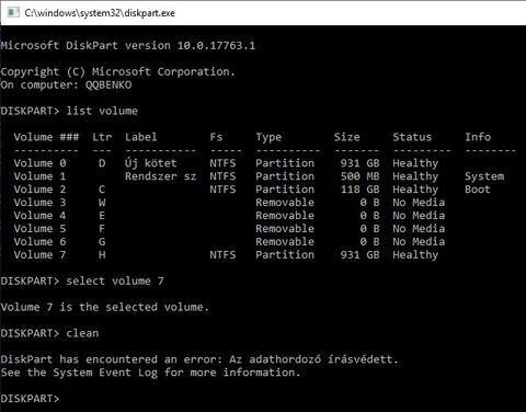

De, működött volna az, ha az említett parancssoros módszerrel (DiskPart) is megpróbálod, nem véletlenül linkeltem. Vagyis ehhez, a törléshez és újraparticionáláshoz nem volt létszükséglet a külön particionáló program használata. De ha számodra egyszerűbb volt az utóbbi, akkor úgy is oké.

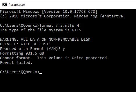

Mint a képen is látszik, a tanácsolt műveletek nem működtek, hiszen a formázás, particionálás inaktívak.
Másrészt, mire a válasz megérkezett, sikerült megoldani egy harmadik programmal a dolgot, de udvarias ember lévén, megköszöntem, hogy a válaszadó egyáltalán válaszolt, és leírtam a saját tapasztalatom, hátha a későbbiekben segíthet valakinek.

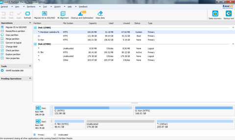

Köszi a gyors, kimerítő választ.
Végül, külső programmal oldottam meg a dolgot. Win10 64 biten az Easeus fagyott, Aomei nem akarta a partíciós táblát átírni, mondván más használja, így az is kuka, de végül a MiniTool-al sikerült a dolgot megoldani. -

Vettem, (használtan) egy 3 terrás merevlemezt. Jelenleg egy külső, USB-s házban van.
A terv az volt, hogy lementem rá az adatokat a régi, kisebb merevlemezemről, csere előtt.
Ott a gond, hogy nem tudok mihez kezdeni vele, ugyanis ennyit segít a win10;
Mit lehet ezzel így kezdeni? Van valakinek tippje?
Segítségetek előre is köszönöm. -

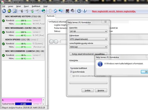

Most újítottam 500Mbit/s netre és szomorúan látom, hogy a belső vinyók ( pl. 2TB WD20EFRX-68AX9N0 ) írási sebessége egy nagyobb fájl töltése során mérve nagyjából 35MB/s értéknél megállnak. Ugyanezt próbálva az USB3-as szintén 2TB WD vinyónál, elmegy egészen kb. 60 MB/s értékig azaz ami a netem korlátja.
Sentinel szerint semmi gond, 100/100-as állapot. Defrag heti szinten lefut windows által. SATA kábeleket cserélgetni most nem tudok, de mind a 3 belső HDD kb. ugyanott áll meg, szóval csak nem rossz a három kábel. Az alaplap nem új ( Asrock 870 Extreme 3 ) de a SATA3 nyilván nem lenne a szűk keresztmetszet.Mi lehet a gáz ?

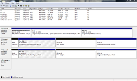

Van itt több furcsaság is... Egyrészt már a lemez elején lévő 8 MB-os unallocated terület miértje sem teljesen világos, ahogyan az F kötet aktív státusza, valamint a lemezkezelőben a 2x megjelenő lemez 1 sem. Másrészt az is látszik, hogy van az F után a ~ 170 GB nem lefoglalt terület, amit kiterjesztéssel vagy az F-hez lehetne hozzáadni, vagy létrehozni ott egy új partíciót, ha eleve az utóbbi volt a cél. Továbbá a ~ 206 GB körüli elsődleges partíciónak eleve nincsen meghajtóbetűjele, anélkül pedig nyilván a fájlkezelőben sem fog megjelenni. Viszont ugyanakkor érdekes, hogy a fájlrendszer típusa (pl. NTFS) miért nem jelenik meg annál a lemezkezelőben, miért jelöli az EaseUS is "other" formában.
Ilyen akkor (is) szokott lenni, ha a Windows számára ismeretlen fájlrendszer van rajta, amit eleve nem kezel natívan (pl. Ext4 / HFS+). Az utóbbi esetben pedig meghajtóbetűjelet sem lehet hozzárendelni, hanem max. törölni és újraparticionálni, újraformázni pl. NTFS-re. Már ha nincsenek rajta fontos adatok, mert ellenkező esetben először nyilván azokat kellene valahogyan lementeni.Egyébként meg első körben lehet az eszköz leválasztása, majd újracsatlakoztatása, valamint egy Windows restart sem ártana. Meg jó lenni tudni azt is, hogy azon a 206 GB körüli partíción milyen fájlrendszer van, használható volt eddig egyáltalán W7-en, vagy csak most, közvetlenül a particionálási próbálkozás után lett ilyen, stb.
korcsillio
#50847
Miért szerepel a lemez1 mindenhol duplán?? Melyiket hoztad létre? Melyiken vannak a fontos képek?

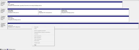

Segítséget szeretnék kérni.Particionálni szerettem volna a külső hdd-m.Volt rajta szabad hely és abból csináltam egy particiót,de közben a többi részét nem tudom használni.Az a gondom hogy tele van a másik rész családi fotókkal és nem szeretném elveszíteni semmiképp.Hogyan tudom helyre hozni amit elszúrtam?
Remélem valamennyire érthetően írtam...

Igen, az látszik, hogy van a screenshoton lévő 2 lemezen partíció, de egyiknél sincsen meghajtóbetűjel, ahogyan a kötetcímke mellett a fájlrendszer típusa sem jelenik meg. Meghajtóbetűkel híján pedig nem meglepő, ha nem jelenik meg a lemez, partíció a fájlkezelőben. Vagyis értelemszerűen adni kellene meghajtóbetűjelet, mint már említve volt, vagy akár újra is lehetne particionálni.

A fájlkezelőben csak akkor jelenik meg a lemez, illetve a rajta lévő kötet (partíció), ha van meghajtóbetűjele. Ha a lemezkezelőben megjelenik és állítólag partíció is van rajta, nem lett törölve (inicializálatlan állapotba), azaz nem ilyen, akkor tudni kellene meghajtóbetűjelet adni a rajta lévő partíciónak. Legalábbis lemezkezelés felől megközelítve a dolgot, aztán hogy ténylegesen mit sikerült alkotni, illetve elrontani, az nem derült ki...

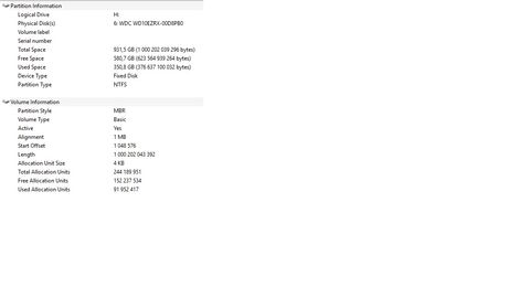

Igen, a formázással és a törléssel valóban próbálkoztál, de az írásvédettség megszüntetésével nem, holott az már a korábbi válaszban is említve volt és linkelve hozzá a leírás. Meg ezért is kérdeztem, hogy pontosan mi a helyzet. Ha szoftveresen írásvédettként lett beállítva volume / disk szinten a HDD, a NAS belepiszkált, akkor pedig reális, ha nem lehet törölni, formázni. Vagyis ezt kellene megszüntetni ugyancsak parancssor (DiskPart) használatával.
Partícióra (volume):
diskpart
list volume
select volume 7
attributes volumeha írásvédett, akkor:
attributes volume clear readonly
Lemezre (disk):
diskpart
list disk
select disk X
attributes diskha írásvédett, akkor:
attributes disk clear readonly -

Próbából betettem a synology nasba és létrehoztam egy új kötetet.
Ott minden flottul ment.
Végül töröltem a kötetet és kivettem de a windows alatt ugyancsak írásvédettségi problémám fennáll. -

lemezen semmi fontos, mentésre nincs szükség.
TV-n a HDD 5V 1A portba volt bedugva, de lehet mégis a tápellátással volt a gond. Az alap kábel is vagy 80cm + USB kábelhosszabbítón "lógott", amit olyan 1,5m. Lehet itt annyi energiaveszteség, hogy a tápellátás nem megfelelő?
Azonban disc managerrel se sikerült formázni csak a partíciót törölni és létrehozni, ugyan azt írta ki "nem sikerült befejezni...".
HD Sentinel csak próba verzió, nem tudtam futtatni a tesztet.Viszont Windows 7 alatt babrálok és a leírásod alapján a parancssorból sikerült elétet lehelni bele, most tesztelem.

Adott egy WD10EZRX hdd, melyre a NAS megosztott mappáit másoltam windowson keresztül.
Ezt most törölném, de azt írja írásvédett.
NTFS fájlrendszer.
Mit tanácsoltok a fennáló problémám megszűntetésére? -

Egyrészt nemcsak a fájlkezelőben lehet formázni, meg nemcsak formázni, hanem pl. grafikus felületen / parancssorban törölni és újraparticionálni + formázni is.
Másrészt az látszik a HDS screenshoton a 99%-os kondíción, hogy nem teljesen tökéletes a külső HDD állapota. Vagyis vélhetően van rajta gyenge / hibás szektor, ami akár a formázási problémát is okozhatja. Földet azért még nem feltétlen kellene rá szórni, de egy írástesztet le lehetne futtatni (ha nincsenek rajta fontos adatok, vagy már le lettek mentve), ami jó esetben stabilizálhatja az állapotát. Erre van mód a HDS megfelelő verziójában is, ahogyan a Windows lassú formázása is megteszi, lásd az előbb linkelt leírásokat. Azaz grafikus felületen csak a pipát kell kivenni a gyorsformázás elől mind a fájlkezelőben, mind a lemezkezelőben. Parancssorban pedig egyrészt lehet a sima
format /fs:ntfs X:parancsot is használni meglévő kötet formázásához, ahol az X a meghajtó betűjele. Másrészt ez esetben újraparticionálásnál (DiskPart) nem kellquicka formázás parancs végére, hanem csakformat fs=ntfs, ahogyan a linkelt leírásban is van."TV-re volt rákötve, nem sokat ment a lejátszás róla, de most bemondta az unalmast."
Ahol tipikus hibalehetőség lehet a nem megfelelő tápellátás USB-n. Ha a kifejezetten 2,5"-os külső HDD-khez való "HDD 5V 1A" feliratú port helyett csak 1db, 0,5 A-es porthoz volt csatlakoztatva az eszköz, akkor meg pláne. Ha HDD feliratú port esetleg nincsen a tévén, ellenben van 2 db 0,5 A-es port, akkor az Y-kábeles megoldás attól még opció lehet és stabilabb tápellátást biztosíthat, mint csak 1 db ilyen port használata.
