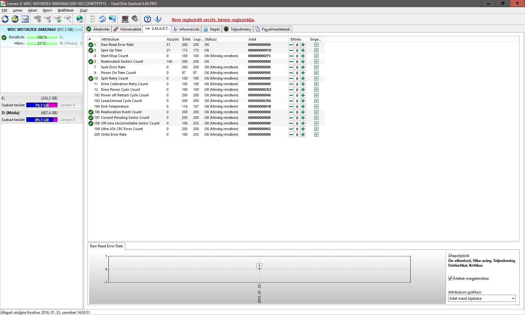

1 éves Western Digital WD10EZEX.
Rendszer és torrent. -

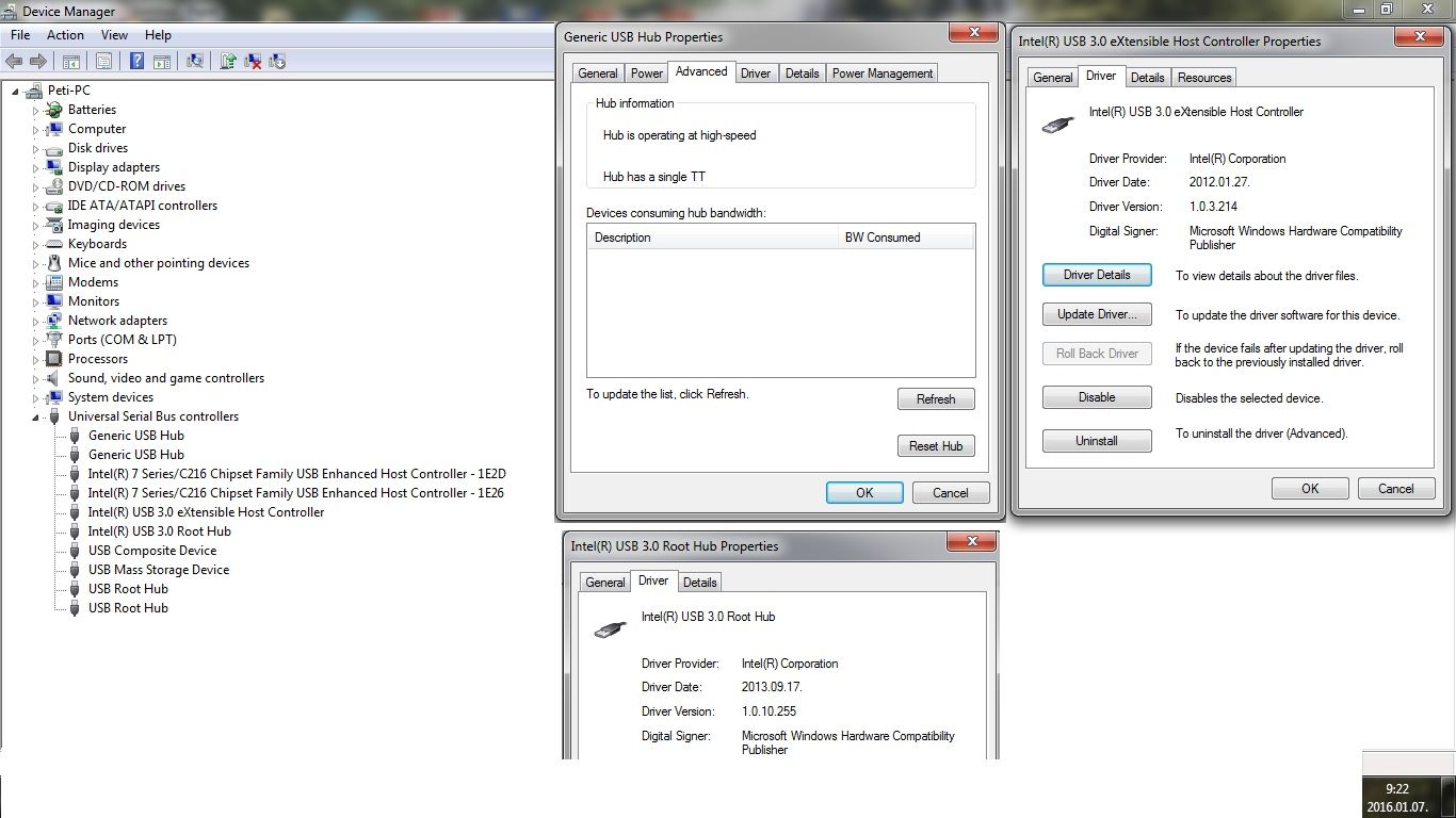

Most direkt kipróbáltam még egyszer Windows 7 alatt az Intel USB 3.0 eXtensible Host Controller driver eltávolítását:
A.) Eszközkezelő —►jobb klikk és eltávolítás
• restart után ott maradt az Intel USB 3.0 eXtensible Host Controller bejegyzés a programok listájában...
• sárga felkiáltójel, ismeretlen USB vezérlő
• sikertelen eszközillesztő telepítése értesítés a tálcán...eszközkezelőben driver frissítésnél nem lehet a gépről tallózni sem
• USB 3.0 portok nem működnek, nem ismernek fel semmit...B.) Programok és szolgáltatások —►jobb klikk és eltávolítás
• restart után már nincs ott az Intel USB 3.0 eXtensible Host Controller bejegyzés a programok listájában
• nincs sikertelen eszközillesztő értesítés a tálcán
• USB 3.0 portok működnek 2.0 módban, felismerik a rácsatlakoztatott USB-s eszközöketA driver újratelepítését pedig a második módszer szerinti eltávolítás után próbáltam és nem volt vele gond. Az első szerinti után inkább nem kísérleteztem, hátha úgy járok, mint te.
Tehát látszik, hogy inkább a B. megoldás javasolt Win7 alatt, ha megfelelően akarjuk eltávolítani az USB 3.0 drivert, vagy egy újat akarunk helyette felrakni. Neked is ezt javaslom.

BB9360 #43402 üzenetére
Megnéztem kicsit jobban a dolgokat és nálad egyik helyen egy régebbi Intel USB 3.0 drivert mutat a screenshot, az 1.0.3.214 verzió. Ami fura, mert elvileg mindkettő helyen ugyanannak a verziószámnak kéne szerepelnie. Nálam legalábbis így van. Az én Lenono laptopomnál a gyártó oldalán is az 1.0.3.214, illetve az 1.0.5.235 van fent más modellekhez. Viszont ezek nem a legfrissebbek, én az Intel oldaláról töltöttem le az 1.0.10.255 verziót és azt raktam fel Windows 7-re:
• Intel® USB 3.0 eXtensible Host Controller Driver (1.0.10.255)
Nálam így néz ki Windows 7-nél az eszközkezelő, ha 2 db, 2,5" USB 3.0 külső HDD van csatlakoztatva az USB 3.0 portokra:
Nem tudom nálad mért eltérő a két verziószám, de lehet érdemes lenne leszedni a jelenlegi USB 3.0 drivert és tisztán felrakni az újat. Vsz a te laptopodhoz is jó, ami az enyémhez, de előtte nézz utána rendesen, hogy melyik driver passzol hozzá! Voltak akiknél egy frissebb driver megoldotta a sebességproblémákat. Esetleg alaplapi chipset drivert is meg lehet nézni, annál sem árt a frissebb verzió.
Amúgy nálam jelenleg csak akkor dobja fel az említett (hiba)üzenetet a Windows 7, ha USB 2.0 portra csatlakoztatom az USB 3.0 külső merevlemezeket.
Ha USB 3.0 portra csatlakoztatom, akkor nincs ilyen probléma. Tehát, ha nálad 3.0-án állandó jelleggel feldobálja, akkor ott valami nem stimmel. Driveres probléma és egyéb, a fentebb már említett okok miatt lehet.

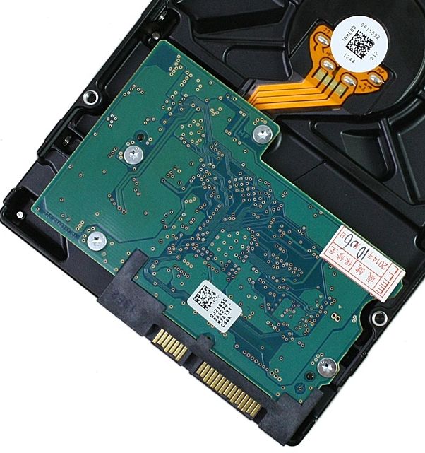

liksoft
Andrew7 #43410 üzenetére
Ha találsz olyant amelyiknek a gyári száma is azonos, azonos a firmware benne, és a gyári adatok lemezen lévő elhelyezkedése is, akkor kicserélheted. Csak ebben az esetben van esélyed ennél a típusnál.
Egyébként is kicserélheted, de a legkevesebb, ha nem működik. Amennyiben nem azonos típus és verzió, meg a zárlatot is kockáztatod.
A Te döntésed.
U.i.: Miből tudod, hogy az elektronika a hibás? Túlfeszt kivéve ez a típus nem ott szokott meghalni.

Van egy Hitachi HDS721010DLE630-as 1TB-os vinyó. A Toshiba DT01ACA100 is megegyezik vele szerintem.
Úgy néz ki, hogy elektronika hibás lett. Tud valaki segíteni ebben?

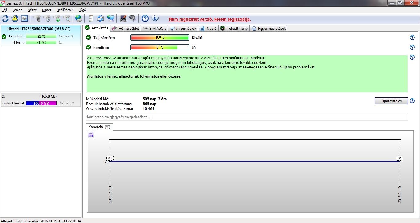

Ennél a gyanús szektornál nem tudom pontosan mi a szitu, mert volt olyan is, akinél a program tévedett. Ezt a topikjában kéne megkérdezni a fejlesztőtől, esetleg riportot küldeni neki.
Eszközkezelőben, ha ismeretlen eszköz, vagy sárga felkiáltójel van az adott résznél, az a probléma. Nálad nincs ilyen. Mást továbbra sem tudok javasolni, mint amit korábban:
• USB 3.0 driver frissítése (ha van újabb)
• BIOS beállítások átnézése
• Eszközillesztő újratelepítése: HotSwap* programmal választod le a tálcán a külső HDD-t, ami leszedi. Majd utána gép restart és újracsatlakoztatod.
• Linux alatti sebességmérés* beállításoknál be kell külön jelölni, hogy az USB-s eszközöket is kezelje [link] és nehogy a belső HDD-t válaszd le!!

Mondjuk a főablaknál ERRE gondoltam, ahol látszik a szöveges értékelés is. De a S.M.A.R.T. tábla alapján szektorhibák lehetnek a lemezen, amiknek a tartalék területre áthelyezése volt sikertelen. Elvileg, ha javítva van és áthelyezve a tartalék területre, akkor ott már nem zavar sok vizet. De nálad ez sikertelen volt. Én egy ilyen HDD-re nem bíznám hosszabb távon az adataimat és lehet inkább lecserélném. Illetve biztonsági másolatot készítenék a fontos cuccokról a külső merevlemezre.
Én ebben az egészben azt furcsállom, hogy ha a szervizben egy USB 3.0 pendrive esetén hozta 3.0 porton a gyakorlati másolás / szintetikus mérés (??) elvárható értékeit, akkor egy külső HDD-nél is hoznia kéne. Ha a HDD szektorhibás és emiatt a teljesítménye ingadozó, az leginkább a gyakorlati fájlmásolást befolyásolja. Egy szintetikus tesztnél attól még hoznia kéne az elvárható értékeket. A fenti mérések alapján olyan, mintha nem lenne fent az USB 3.0 driver, vagy egyéb ok miatt nem működne megfelelően a port. Többeknél hasonló problémát a 3.0 driver frissítése is meg szokott oldani.
Tehát nem tudom mit mérték azon a helyen, de ha náluk is az említett állapotban volt a gép, akkor csak azért nem fog hirtelen megjavulni a sebesség, mert pendrive van rádugva. Ebből meg le lehet vonni ezt-azt...Ha Win7 alatt ennyire nem megy, BIOS állítgatása sem hoz eredményt, akkor én mint mondtam, egy live Linuxot indítanék pendrive-ról és az alatt mérném meg a sebességet. Az újabb rendszerek már natívan támogatják az USB 3.0-át. Ha az alatt ok, akkor egyértelműen a Win7-nél van valami gond. Ha Linux alatt is csak 2.0 sebességen megy, akkor megy valami BIOS beállítás, vagy esetleg hardveres hiba lehet Linux abszolút kezdőknek topikot ajánlanám.
