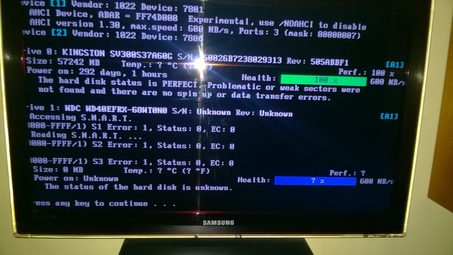

7 éve vettem utoljára hdd-t, tehát nem vagyok naprakész, lehet ez a trendi mostanság, de azért megkérdezem
WD lemez. Nem kaptam hozzá olyat amivel jumperelni lehet. azt a kis pöcköt
Akkor most hogy tudnám megoldani, hogy a régi-t bennehagynám tárolásra, és az uj lenne a rendszervinyó. -

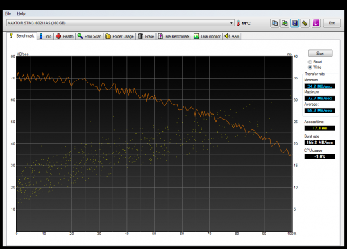

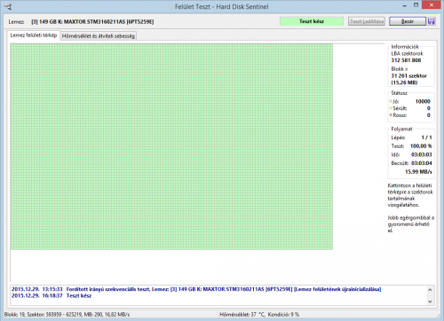

Van egy 160-as sata maxtorom, aminek borzalmas a smart képe, de csak a képe, ugyanis az idő eldöntötte már, hogy semmi baja ugyanis évek óta használom telepítgetek rá és semmit sem változott, és a hangja is normális! A gépben amiben volt (utólag derült csak ki) az tette tönkre, a rossz minőségű táppal, a gyakori kékhalálokkal! Lehetne ezzel valamit kezdeni hogy a nulláról induljon, azt az egy hibás szektort újra felismerné ha egyáltalán tényleg hibás, eladni nem akarom félre ne értsen senki ezt amolyan próbatelepítésekre, mentésekre használom, vagy gépről gépre adatszállításra! Most futtatom rajta a HDS újrainicializálását, de szerintem nem fog rajta segíteni!

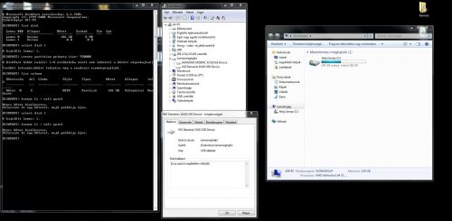

Ez megcsinálja amit kell, akár adatvesztés nélkül, ha szükséges: Aomei Partition Manager. Konvertál MBR to GPT.

GPT-re formázd át.
Egyébként vicces dolgot vetettél fel:
a "kötet" és a "partíció" nem egymás szinonimái
vs
egy merevlemezen egy partíciót vagy egy kötetet (a két fogalom gyakran azonos értelemben használatos) -

Beraktam a gépbe egy zsír új 3TB-os WD RED 30EFRX vinyót. MBR-t választottam, és azt tapasztalom, hogy ketté osztotta a lemezkezelő a területet, 2TB és a maradék. A gond ott kezdődik, hogy a 2TB-on tudok partíciókat létrehozni a lemezkezelőben, de a maradék 746,52GB-on nem lehet partíciót/kötetet létrehozni! Az MBR-nél nem úgy van, hogy a kötetméret maximuma a 2TB, de attól még egy 3TB-os vinyón lehet egy 1400GB-os és egy másik kötet a maradék tárhellyel?
Mit szúrtam el? Át kell váltanom GPT-re?Ha készítek a 2TB-os részböl egy 1400GB-os kötetet, csak a 2TB-ból fennmaradó 600GB-ból enged még egy kötete készíteni, nem tudom kiterjeszteni hogy azt a 746,52GB-ot hozzávegye a 600GB-hoz.

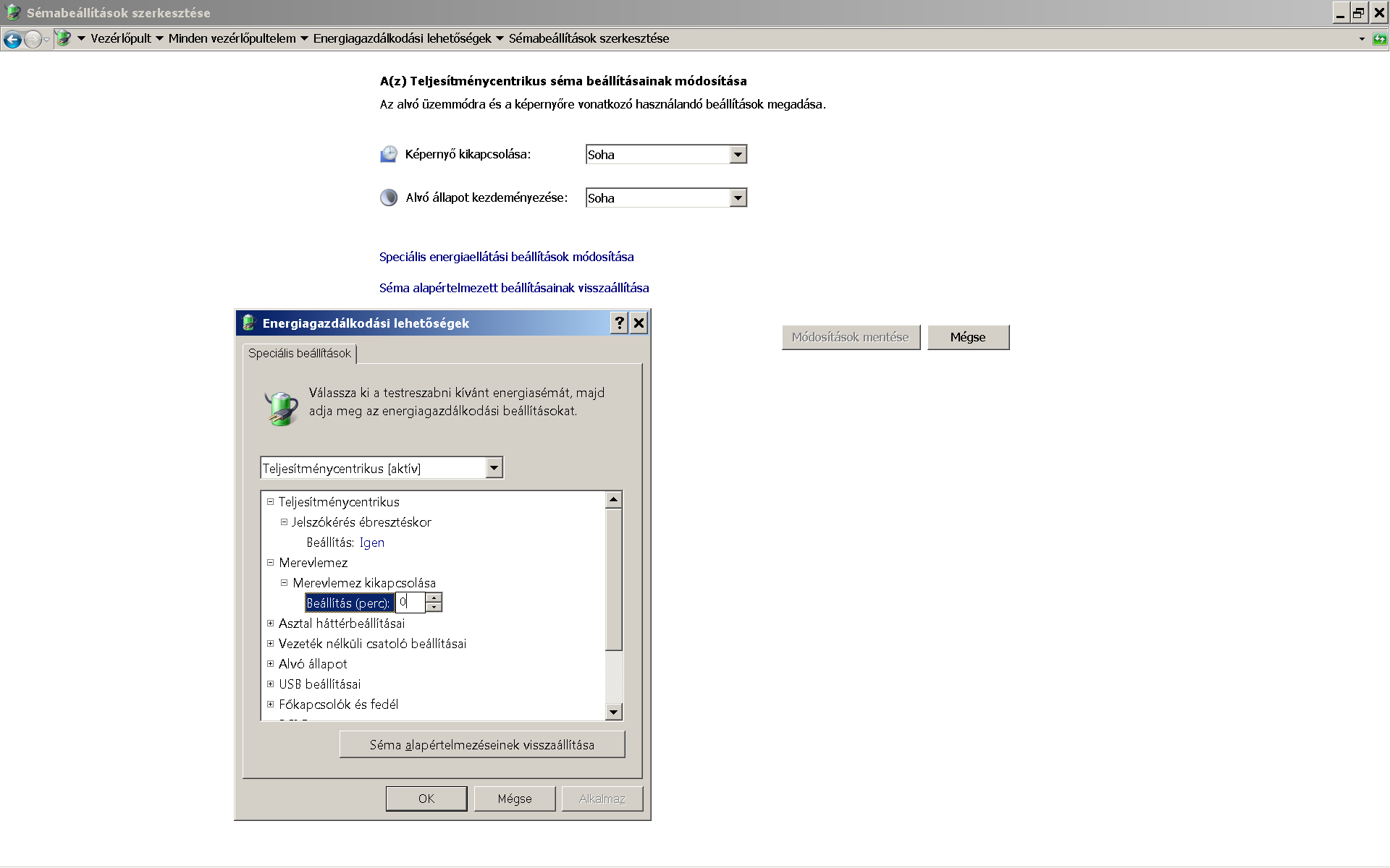

Thome
Smktrooper
#43142
Szia,
Köszi, de már be volt állítva.
De gyanítom hogy csak valamiféle bug volt, mert most nem áll le 10 másodpercenként.

Most tettem a laptopomba ssd-t a belső foglalatra (SATA3), az eddigi HDD pedig kikerült egy HDD caddybe.
Na most gép használatkor rendszeresen eljátssza, hogy leállítja a merevlemezt. Ezzel így nem lenne gond, viszont fél percenként futtatok róla adatot (1-2 megásat), s minden 10-15. másodpercben mikor már becachelte, le is állítja. Majd mikor hirtelen kellene újra valami, eltelik megint 2-3 másodperc, mire felpörög. Na ezt a részt nem lehet beállítani valahogy, hogy mondjuk 1-2-x perc tétlenség után kapcsolja le? -

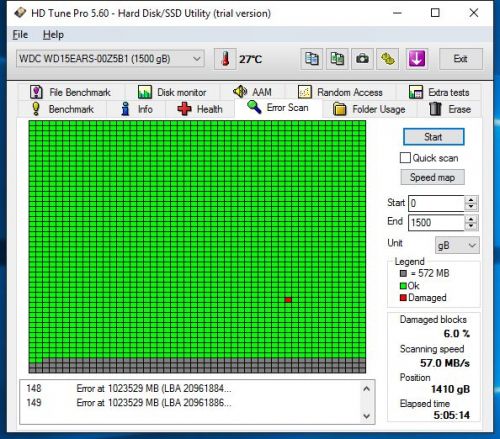

Erdekes ez a HD Tune, most nezem, hogy 6% "damaged blocks" azt irja, de csak egy 572MB-os szektort mutat, 1410GB-nak viszont a 6%-a sokkal tobb, mint 572MB.
Igy mar azert lesz szivas, arra gondoltam, hogy bekapcsolom a hot swapot majd a driveon, igy ha a masolas megall es megakassza a gepet, nem kell majd hard resetelni ujrainditasnal. -

Tegnap belassult a wd green vinyomrol a masolas, majd meg is allt, de sehogy nem tudtam megszakitani total commanderben, restart utan hdd sentinelben 100%-rol 84%-ra esett a kondicio, 33 gyenge szektort irt, azota belefuttotam meg1x olyan fajlba amink a masolasa megakasztotta a vinyot, 57-re not a gyenge szektorok szama.
HDTune Pro-ban nyomtam egy error scant 1 serult szektort talalt (ekozben 5x%-ra esett a HDS-ben a kondicio mire vegzett, tovabbra is csak gyenge szektorokat mutat) , van valami program ami mutatja a hibas szektorban milyen fajlok talalhatok?
Lementenem az adatokat, de hibas szektorban levo fajlok eselyes, hogy ujrainditasnal hard resetre kenyszeritenenek, azt meg szeretnem elkerulni. -

liksoft
Sanchez638
#43106

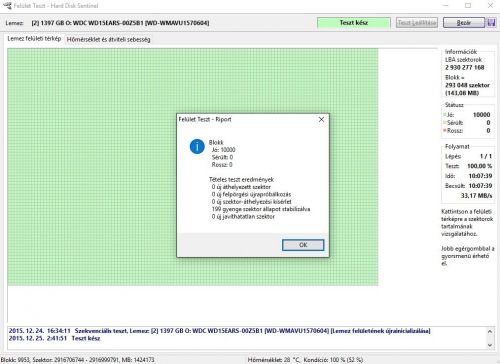

A HD Sentinel beépített tesztelőjére gondolsz? Igen. Küldj rá 5* random tartalmú szekvenciális írás+olvasás tesztet.
liksoft
Sanchez638
#43104
A low level még az MFM korában volt. Ugyanis ez magában foglalja a szektor fejlécének írását is. A későbbi ATA drive-ok már csak a szektor adatterületét írták újra. A beszúrt (szektorok közötti) servo megjelenésével meg főleg lehetetlen.
Marad az írás és olvasás. Viszont tesztprogrammal, mert az EGÉSZ felületet tesztelni kell.

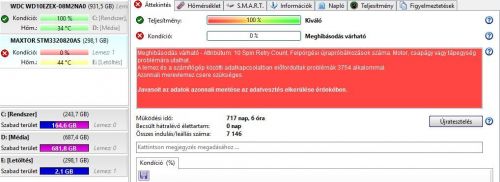

A SMART NEM százalékot mond. Annak van egy táblázata, ahol a különböző jellemzők adatai találhatóak. AZ a fontos! Egyébként 10% esetén nagy valószínűséggel a végkövetkeztetésed helyes. Milyen idős a drive?
