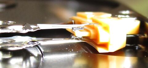

Aki a tiszta terét babrálja a drive-nak, az a teljes adatvesztést kockáztatja.
A lemezek "lötyögnek" a tengelyen, hiszen a hőtágulás miatt nem lehet szoros illesztésű. Mivel 1mm-re 6-16 ezer sávot írnak a ma használatos drive-ok, ha nem tudtad eredeti helyére tenni, akkor a jelek excentrikusak lesznek, és semmit nem olvas. Vagyis nem olyan "csak dobjuk át" a művelet. -
