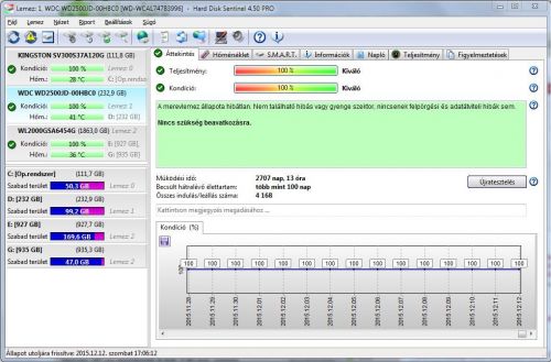

gpatrik
Emagon vettem egy Western Digital WD10EZEX merevlemezt. HD Sentinelt most indítottam el, és 98%osnak írja a kondícióját. Kezdjek aggódni, vagy ráérek még? Rendszer van rajta, 1-2 játék, programok, torrent és ennyi. Asztali gépben van, 30 napot ment összesen. Garanciában foglalkoznak vele, vagy elhajtanak ilyennel?

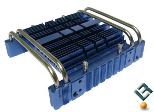

Smktrooper
liksoft #43040 üzenetére
"HDD cooler-t teszek minden 5 évnél öregebb merevlemezre", mint ventis és akkor 25 fok körül mozog a HDD maxra járatva sem megy 40 fölé. Ventik nélkül pedig kikapcsol és megáll a gép (gondolom letilt). Ez lehet az amikor 150 fokra fel tud melegedni a fejegység és a környezetet is kicsinálja...Erről olvastam már valahol csak nem tudom hol.
liksoft
Smktrooper #43038 üzenetére
OS nem indul, eltűnik a drive, stb... Van, hogy utána adatmentő programok is csak töredékeket, vagy töredékesen illetve szétszórtan találnak adatokat. Csúnya munkát tud végezni, főleg ha nem egy, hanem 3-4 menetben fut egymás után, és a végén közli, nincs drive amin futhatna.
A hűtőborda helyett én a házba beáramló hideg levegőt a HDD-re eresztem, majd ez a levegő hűt tovább elektronikát. Ehhez légcsatornát kell kialakítani a házon belül, vagyis az oldallap leszedése nem segít, sőt ront.
Smktrooper #43036 üzenetére
A vízhűtés hatásosabb..

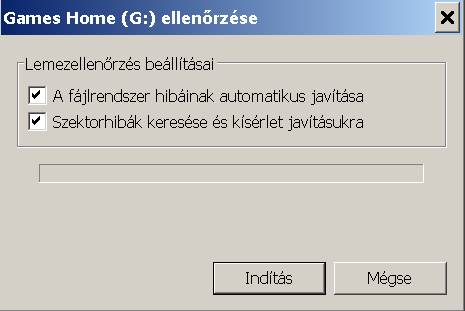

RaZroX #43034 üzenetére
a WINDOWSOS CHKDISKE UGY FUTTASD LE, HOGY kipipálod a hibás szektorok javitásást. és akkor jó lesz(kiiktatja az adott területet, jobb esetben tudja javitani)
ha neki sem megy akkor komolyabb a hiba és akkor át kell pakolni a cuccokat másik winjora...mielőtt tovább lépnél a merevlemez esetleges megmentésére...ui.: ha chkdisk alatt kifagy szektor javításnál akkor lehet hibás kábelre is gyanakodni...
és a legfontosabb egy öreg merevlemeznek nem árt meg a plusz hűtés sem.HDD cooler-t teszek minden 5 évnél öregebb merevlemzre. de a minimum hogy "ráhegesztek" egy hűtőbordát...
RaZroX
Jó reggelt!
Egyik napról a másikra azt vettem észre, hogy a Windows minden áron check disk-et akar futtatni minden boot-nál. Először figyelmen kívül hagytam és mindig skippeltem, majd megnéztem HD Sentinel-ben és ez fogadott:
Ezek után hagytam, hogy lefusson a Windows-os check disk, ami nem tudom pontosan mit csinált vele de nem történt semmi változás.
Én személy szerint nem tapasztaltam, hogy bármi baja lenne a vinyónak, gyors, nincs adat vesztés, nem kerrek túl sokat stb... Mit célszerű és mit lehet ilyenkor csinálni vele ? Nem garis.
