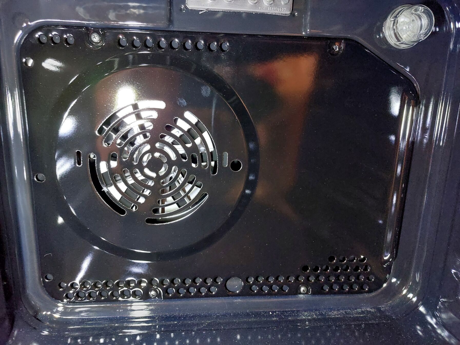

Ez csak érdekesség [link] (videó), először azt hittem hogy eltört vagy valami , de aztán rájöttem hogy nem gondoltak arra hogy kifelé tekeredik a potméter és akkor ez leszDe hogy egy kieset csavart találjak a sütőtérben na arra tényleg nem számítottam, egy Román vagy Kínai márka esetén nem is csodálkoznék na de ez szent electrolux
Aztán meg is lett hogy honnan eset ki, na rajta akkor a helyére csavarom, aha ahogy az Móriczka képzeli, visszateker de meghúzni nem lehet mert nem tart meg van szakadva, na jó akkor megnézzük a helyén lévő hármat, hát a háromból még egy csak dísznek van mert nem fog semmit ugyan úgy meg van szakadva. Jobb oldalon lévő kettő nem fog.
Ezzel csak akkor lesz gond ha a ventilátor is rezonál kicsit és a rázkódástól a lemez is elkezd remegni
Csavar hiányos kép [kép]Lehet megejtek egy telefont de ezért postán keresztül visszaküldeni a Media Marktnak hát nem hiszem

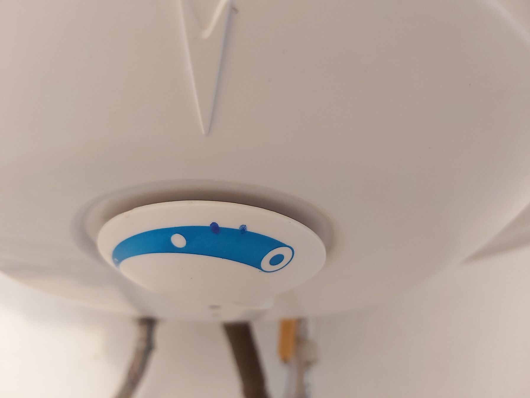

HAJDU Aquastic AQ 100 , 1800W a fűtőszál benne
Két hőfok értéken mértem, ahogy a ezen a képen látható kis pöttyök oda volt van állítva
Mérés eredmény, májustól
Először magasabb pöttynél
Megfigyelési idő: 76nap 6óra
Óra állás: Induló : 11910.3kWh Záró : 12397.6kWh Fogyasztás : 487.3kWh
1napi fogyasztás: 6.39kWhMajd alacsonyabb pöttynél
Megfigyelési idő: 11nap 19óra
Óra állás: Induló : 12397.6kWh, Záró : 12455.3kWh Fogyasztás : 57.7kWh
1napi fogyasztás: 4.89kWhKonklúzió
Oké hogy a második mérés ej ej mert csak tomboló nyár van, de többet is zuhanyzunk, de ha rászámolunk és csak úgy vesszük 1kWh óra naponta, az már 30nap alatt 30kWh
(196kWh fizetünk átalányba havonta(12hó) kiszámolva kijön a napi 6.44kWh)
Hárman élünk a háztartásban, a mi szokásainkhoz viszonyítva semmifajta negatív tapasztaltat nem volt, meleg víz mindig volt, sose fogyott kiLehet hogy most teszek még egy pöttyöt és megyek lejjebb a hőfokkal

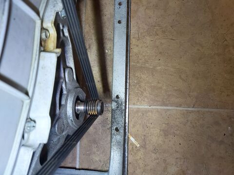

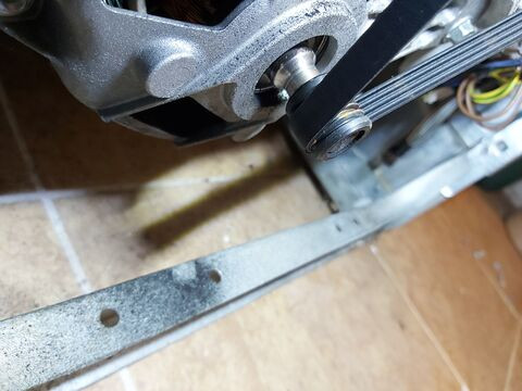

Whirlpool awe 4519
Utóbbi időbe szíj hangja lett a mosógépnek
Most leszedtem az oldalát ránéztem
Semmi nagyon furcsát nem találtam, szíjat leszedtem megnéztem nem repedezett nincs lekopva a bordája
Megpörgetem a dobot szíj nélkül csendben forgott semmi csapágy hang, és mozgatásra se kottyant moccantEgyedüli jel a szíj hanghoz ilyen fekete por a égszíjról, mintha dörzsölné valami, képen látszik
Kell aggódni a szíjhang miatt?
Annak ellenére hogy nem vettem észre csapágy hangot lógást okozhat csapágy ilyet?Annyit csináltam mint régen a Warburg szíja esetén, hogy egy gyertyával "megkentem" kicsit
Még most csináltam nem tudom hatásos volt e -
