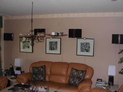

Más: Lenne kedve valakinek jövőhéten hallgatózni az Octogonaudio új bemutatótermében?
Én személy szerint az RTi A7-esekre vagyok kíváncsi,ha jól látom a képen Yamaha és Denon vassal hajtják Dolby Atmos rendszerben. -
