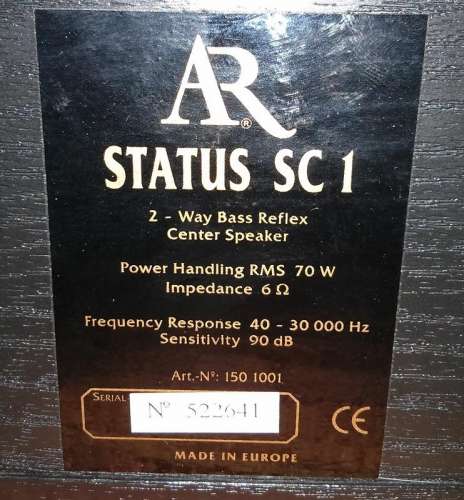

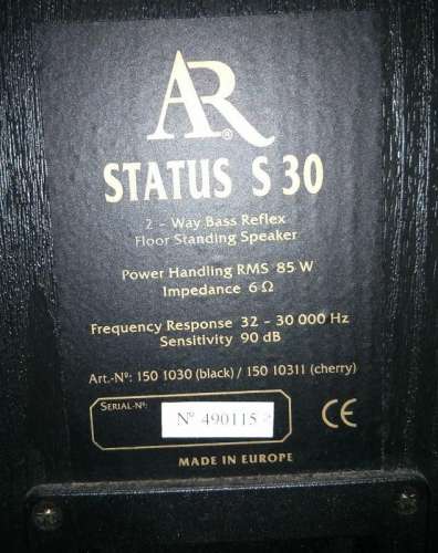

z123456789 #71290 üzenetére
Szerintem ő a középmély hangszórók átmérőjére gondolt, hogy azoknak ildomos egyezniük. Ez persze sok esetben nem teljesül, de a minél egyenletesebb hangkép, hangzás érdekében ajánlott erre törekedni.
S30-asban elméletileg 6 és fél colos a mélyközép. SC1-hez nem találtam speckót, de a doboz méretéből következtetve kb. 4 (max. 5) colos lehet.

Szóval mire kell figyelnem az adatok olvasásakor?
Thuglife
z123456789
A tegnapiakra visszatérve: Vikthor említette hogy nem ajánlott eltérő driverrel hangfalat venni. Ez logikus, de mire kell figyelni?
Ezeken a képeken amik vannak adatok, azok közül mi az aminek egyeznie kell?
Az impedanciának, frequency Response-nak, Sensitivity-nek gondolom, illetve a teljesítmény az aminek illik megközelítenie egymást? -

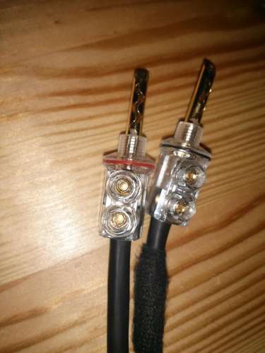

Ilyen dugóim vannak. Ez a banán igaz?A rendesen össze van kötve, az most annyit tesz, hogy egy kábelem hiányzik a centerhez, mert a héten rendeltem meg. Tehát úgy tudom tesztelni a centert, hogy az egyik frontot kiiktatom, és annak a kábelét használom. Ez is okozhat problémát?
