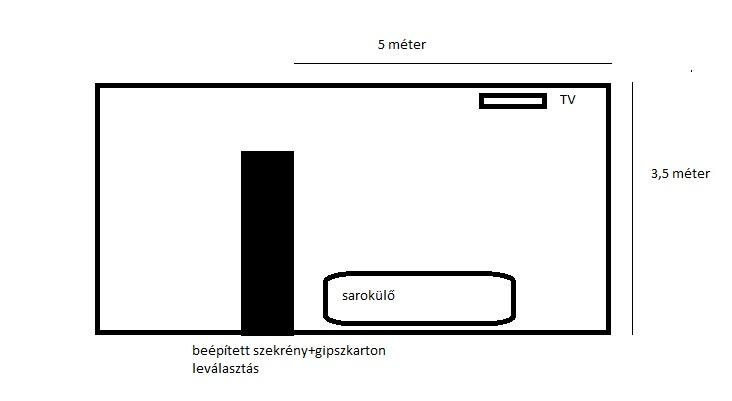

Norbi 72
Blokkolnam0 #73669 üzenetére
Pedig meg kéne oldani az elfordítást,gondolkodj rajta egy kicsit..
A Yamaha szerintem jó vétel,pláne 200-ért.
Az Onkyo szett helyett nézzél valami mást,Wharfi,Quadral,Mission,Dali,Polk,stb..túrd át az amazont az akciós szetteknél,majd véleményezzük.
Igen,passzív hangfalak+1 aktív sub kell.
Most elmegyek locsolkodni,a többiek segítenek...

Blokkolnam0
Norbi 72 #73666 üzenetére
hát az túl komplikált lenne, illetve a TV nem elég nagy már olyan távolságra érzésileg...
Most nézegettem a leértékeléseket az amazon-on, találtam egy ilyet:
http://www.amazon.de/Yamaha-RX-V375-AV-Receiver-1-Kanal-schwarz/dp/B00BLW9ZES/ref=sr_1_4?ie=UTF8&qid=1398073642&sr=8-4&keywords=av-receiverÍgy már 200 EUR-nál járok, és jó lenne nem túl sokat elkölteni. Valami olcsóbb 5.1 hangszórók, és aztán télen meg veszek hozzá jobbakat?
Azt jól gondolom, hogy egy ilyen AC receiver-hez passzív hangszórók kellenek, illetve a mélynyomó jel amit kiad a receiver az csak előerősített, szóval a mélynyomó aktív kell legyen?Találtam ilyet, de akkor már többet költök összesen mint szeretnék (bár a 400-ban benne van...):
http://www.amazon.de/Onkyo-Lautsprechersystem-aktiver-Subwoofer-schwarz/dp/B002FEP644/ref=sr_1_2?ie=UTF8&qid=1398073820&sr=8-2&keywords=onkyo+5.1Szóval ez a két fenti rendszer együtt jó lenne szerintetek?

Norbi 72
Blokkolnam0 #73659 üzenetére
Elméletileg működnie kéne.
A szobaberendezést el tudod 90 fokkal fordítani?

Blokkolnam0
Szervusztok,
Először is zöldfülű vagyok házimozi témában. Végigolvastam a bevezető összefoglalót is, elég sok új infó, a bőség zavarával küzdök
Leírnám miben szeretném segítségeteket kérni, és remélem tudtok tanácsot adni.
Van egy Samsung UE32ES6100 LED TV-m, amin általában Netflix-et nézek egy Chromecast-on keresztül. Németországban élek, ezért egy VPN szolgáltatásra is előfizetek (+ egy Asus open-wrt router a TV felé), így tudom nézni bármely olyan ország Netflix kínálatát, ahol már van (pl. EU: UK, Dánia, Hollandia, skandináv államok, stb...), ugye mivel még ide Németországba se jött be a szolgáltatás sajnos...
Kicsit utánaolvasva a Chromecast-nak (amit a TV egyik HDMI portjára kell dugni), azt írják, hogy ez a Dolby Digital Plus-t támogatja.
googlizásnál pl.: The only way to receive 5.1 (true) surround sound from Chromecast/Netflix app is to get an AV Receiver capable of decoding DD+Netflix-en kívül még a TV USB portján át HD filmeket szoktam nézni, általában mkv formátumban.
Tehát DVD/blueray, stb lemezeim nincsenek, és nem is szoktam ilyeneket nézni.
A nappalim elrendezése és mérete a következő:
Körülbelül olyan 300-400 EUR-t szánnék a dologra (amazon.de, stb lenne ideális), és valamilyen belépő szintű hangrendszert keresnék. Nem tudom hogy ilyen szobaméretnél jó lenne-e az 5.1, és ha igen, milyen. Tehát alapvetően szeretném kihasználni hogy a Netflix-en van 5.1 audió lehetőség sokszor (+ a HD filmek vinyóról), mivel a Samsung TV beépített hangszórói nem adnak túl nagy élményt
köszönöm szépen a tanácsokat!

dunkel
xerobyte #73588 üzenetére
A tv konzolra helyezése jó ötlet, jobban fog kinézni úgy az biztos. Ha csak a hang miatt változtatnál, azért próbáld ki, hogy oda rakod a centert az új helyére (TV alá) és mit hallasz és mennyire lesz magasan a tv.
A frontok tologatása rád van bízva, neked kell megtalálni azt a pozíciót ahogy a legjobban tetszik. A mozis falon a TV és hangsugárzók mögötti részt jó esetben el lehet felejteni. Azokba a szekrényekbe olyan dolgokat pakolj amik évente egyszer (se)
kellenek és akkor az adottságokhoz képest legjobb helyre tudod rakni a cuccot.
Vagy eltünteted a szekrénysort és csinálsz mozis falat. Volt már rá példa(#73603) Ursache

devil-k
Kopi Zoli #73592 üzenetére
Iszonyat magasan lenne úgy a TV.
Ha meg tudja oldani a TV alatti polc/fiók "átszabását" egy ügyes asztalossal, akkor még oda is mehetne center. A másik megoldás, hogy csináltatni kellene egy állványt a centernek, de az a kérdés, hogy a TV alatti fiókot mennyire használják.
Még egy vastagabb, közepes méretű szőnyeget is raknék le a parketta miatt. (Úgy látom, van ott egy, de szvsz. vékony)
