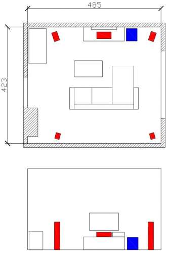

szaki1986
Ez egyenlőre még csak tervezés szinten van, szóval odahelyezem őket ahol jól fognak szólni
. Szerencsére nincs nagyon bútor, ami megkötné az elhelyezést, ezért tudom távolabb helyezni a hangfalakat a falaktól.
(#73321) Tamoo:
Szóval lehet jobban járnék az R10-essel? Még meg tudom változtatni a rendelést.
Csak mivel a legtöbben azt írtátok, hogy mélynyomóból nem árt a nagyobb, ezért gondoltam, hogy akkor meglépem az R12-est.
A kanapét azért raknám oda ahova, mert a 46"-os TV-t nem szívesen nézném 2,5 m-nél messzebbről. De persze még ez is képlékeny. Beköltözéskor fog kiderülni, hogy minek hol lenne az ideális helye -

(#73318) szaki1986
Ugye csak a rajzon látszik úgy, mintha a sarokba tennéd a jobboldali hangdobozokat, a valóságban nem vetemedsz ekkora baklövésre? -

Dorian #73304 üzenetére
Ja, értem. A luktávolságra gondoltam, ami a ferde elhelyezéssel messzebb kerülhet a faltól.
Ennél egyszerűbb és célravezetőbb, ha messziről kerüljük azokat a szubládákat, amiken nem a hangszóróval azonos oldalon helyezkedik el a reflexnyílás.
Vagy zártat kell választani. -
