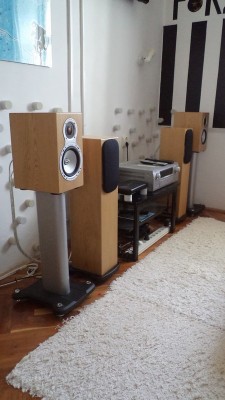

Gabesz87: A tv "feljebb" van
Én MA gyári állványokat használok link ez elég drága, de lehet kapni Atacama Nexus 6i állványt jóval olcsóbban: link
TCr: A hengereket Fodesztől link vettem, kemény szivacs anyagúak. Nekem maradt még belőle 20-30 darab, ha kell akkor odaadom ingyen, csak nem a világ közepén lakom... "Mester" nevű ragaccsal rögzítettem a hengereket.
TCr
Gál István #4136 üzenetére
Na, én pont így szeretném "kidekorálni" a falam a frontok mögött.
Eddig nem láttam még rá igényes megoldást, de a Tiéd tetszik, ízléses.Megkérdezhetem, hogy hol vetted ezeket a henger szivacsokat?
És mivel ragasztottad fel? -
