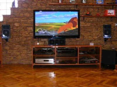

geri788 #5670 üzenetére
Szép és igényes! Grat!
Az a kőburkolat a falon szerintem elég "ragyás", szóval nagyon nem zavar be a hangképbe.
A monitor dobozokkal nincs gond, sokszor pontosabb hangteret tudnak létrehozni, mint a nagy álló dobozok. A mély tartománnyal sincs gond, ott van a Proson szub.
Egy vastag, puha szőnyeg tényleg kellhet majd.
Jó mozizásokat! Kívánom, hogy sok kellemes órát tölts majd el előtte!
