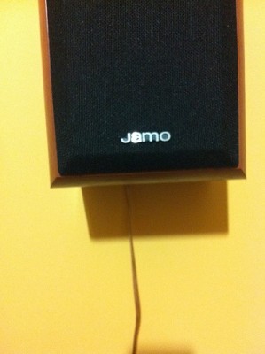

Yamaha RX V361
Jamo S406
Wharfedale Power Cube 10+: ehhez az egyhez van normális kábelem (Inakustik Rhodos Y)Ilyet használok az 5 Jamo hangfalhoz:
Ezeket cseréljem le?
Ha igen milyenre (max 5 m hosszúak lennének darabonként)?
