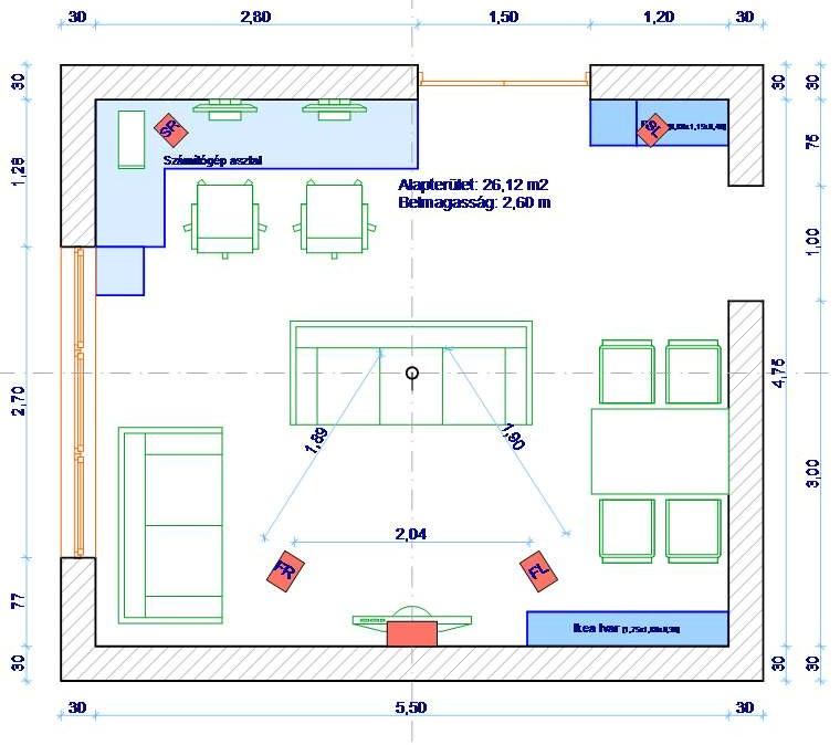

Talán nem kell bizonygatnom, mennyire állódoboz-párti vagyok, de arra a helyre inkább falra szerelhető megoldást választanék. Nem igazán kell foglalkozni az oldalfalakkal és a bázistávolság is ideális lenne.
Sajnos ez eső után köpönyeg. Hiába kiválóak az alkotóelemek, ha a szoba miatt kompromisszum hegyek adódnak.
Felnégyelném, kerékbe törném és karóba húznám az összes építészt, aki az amerikai konyhának nevezett idiótaságot erőlteti. A tűzhelyen rotyog a húsleves, pár méterrel arrébb próbálj meg átszellemülten zenét hallgatni. -

A háttereket ne rakd annyira mögéd. A Dolby ajánlása szerint a fejeddel egy vonalba, vagy kissé a mögött max 10-20 fokkal hátrébb. Pl az ajtó mellé a falra úgy, hogy alá le tudjanak ülni a székre és az ablak mellé a falra. Persze kissé aszimmetrikusan lesznek, de egy jól beállított hm erősítővel korrigálhatod azt

ez az elrendezés a szimmetria miatt sokkal jobbnak tűnik viszont a frontok még mindig nagyon közel vannak az oldalfalhoz. megoldás lehet, hogy veszel, készíttetsz valami gurulós alátétet a hangfalak alá, és a hallgatózás idejére a megfelelő helyre gurítod őket. ez a hivox által sokat sokat javasolt megoldás.

(#32480) tdd587 Nos, hogy a szimmetria is megvalósuljon a tv-s szekrényt kellene beáldozni, illetve dobós a kifigyelt kanapé is (úgysem nagyon kapkodnak a mostaniért). A szekrény csere mellett szól, hogy nem fér bele nagyobb TV.
(#32485) Patice Igen, ha az az elrendezés marad, akkor a hátterek elhelyezését én is úgy gondoltam. Függöny kizárva.

Akkor a háttereket állványra és szimmetrikusan a kanapé mögé tedd.
De ahogy tdd587 is írja, a fal közelsége eléggé be fog kavarni a hangképbe. A fal felőli mélyben ki fog emelni, a másiknak meg el fog veszni a hangja a nagy térben, ami mögötte lesz.
A frontoknál is ugyan ez lesz a helyzet.
Vagy a mozi bal oldalát lefüggönyözöd....

Gyorsan meg lehet szokni (=nem alatta veszed fel a garbót és akkor nem vered bele a kezed). Természetesen nem arra gondoltam, hogy fejbeverős magasságig leengedni. Azzal kell trükközni, hogy se túl messze, se túl közel ne legyen a kanapéhoz. Számolj azzal, hogy megdöntöd rajta a dobozokat.
Az asszimetriával pontosan arra gondoltam, de ezt már említette más is. Érdemes kimérni mikrofonnal, azzal nagyon durván kijönnek az ilyen elrendezés hátrányai. (Nem csak az átviteli görbére gondolok, hanem nézz meg egy waterfall plot-ot és lesz hümmögés rendesen.) A van fal/nincs fal egyik és másik oldalon nagyon bele fog nyúlni gyakorlatilag minden jellemzőbe, aminek a segítségével az agyad előállítaná neked a térérzetet a fejedben.
Szerk: persze túl komolyan sem szabad venni a problémát, mert a nappali, feleség, kutya háromszöget nem a hifivel lehet négyszögesíteni...

(#32421) Patice Nem jó. elkezdtem átrajzolni, de be sem fejeztem. Inkább állítok egy állványt a balos háttérnek a kanapé mellett és azt kerülgetem, kevésbé lesz útban, mint a kanapé betolva az ajtó mellé a szoba közepére.
(#32455) tdd587 De, megfordult a fejemben ez is. A kutyák jól járnának, de én tuti lekaszálnám mindig. A durva asszimmetria alatt arra gondolsz, hogy a hangszóró elrendezés tengelye és a szoba tengelye nem esik egybe?

A hátterekkel ellentétben a frontokat nem kell, sőt, nem szabad megemelni.
Ha kipróbálsz egy bizonyos hangdoboz alatt többféle állványt, tapasztalni fogod, mennyire jelentős mértékben tudnak hatni a hangzásra. Ha elkészül az a bizonyos monstrum, már nem tudsz sokat variálni rajta, legfeljebb a töltőanyag mennyiségével, anyagával, szemcseméretével. Aztán vagy jó lesz, vagy nem.
80 kilós hangdobozokat nem lehet normál állványokra tenni, de nem is kell. Amit említettem, extrém eset, a megrendelő ragaszkodott ahhoz a 4 Meridianhoz, viszont padlón közel sem teremtettek volna olyan elképesztő térérzetet, mint megemelve. Természetesen csak 80 hertz fölött szóltak. THX! -

(#32411) Patice A háttér elhelyezése ezzel megoldódna, de a nappali térszervezésének nem tesz túl jót, főleg, hogy sarok kivitelű a kanapé is. Ha lesz időm hétvégén tologatni a bútorokat, akkor lehet kipróbálom.
(#32413) Tamoo Erről a bútorról beszélünk. Gondoltam rá, hogy lecseréljük, de eleve nem egy régi darab, meg már az átrendezéstől is agyfaszt kapott a mama, ez egy következő kör lesz, ha elült a vihar.

A tervrajzaidat elnézve nekem még lenne egy olyan ötletem az elhelyezésre, hogy ha egy egységként kezeljük a kanapét + a TV szekrényét (+ center) és elforgatnád 90 fokkal balra, akkor a két frontnak kb. lenne 3 méter helye egymástól. Ha a jobb oldali faltól kb. 50 centire lesz, akkor is marad kb. 2,5 méter a két front mögött.
A kanapé a szoba közepén lenne majdnem, de a sweet point nagyon nem kerülne messze a mostani helyétől.
A bal hátsó maradhatna úgy, ahogy az első rajzodon volt a bal első. A jobb hátsó meg kerülhetne a számítógép asztal jobb oldali sarkára, az ajtó mellé.
Így el lenne nyújtva ugyan az 5.0, de beállítással talán korrigálható és nagyjából egyenlő távolságra lennének a hátsók.
Alternatív megoldásként a bal hátsó mehetne a jobb oldali ajtó mellé a falra, a kanapéval egy vonalba, csak így a másik hátsót a kanapé másik oldalára kellene helyezni, mondjuk egy állvánnyal. ez nem tudom mennyire elfogadható és az étkező asztalnál mennyire lenne zavaró.
Több ötletem nincs.
