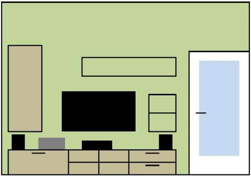

A vitaindító fotóval kapcsolatban lenne egy kérdésem szigorúan nem a vitához kapcsolódóan:
Múlt héten a kácsánál azt tanácsolták nekem, hogy a centeremet semmiképpen se rakjam rá a nappali szekrényemre a tv alá, hanem inkább rögzítsem a falra a tv fölé és döntsem meg kicsit lefelé.
Itt is olvastam már sok olyan hozzászólást ami alapján nem jó ötlet a szekrényre tenni, pláne szekrénybe.
Így hajlok arra, h dobjam fel a falra.Viszont a fotón ha jól látom akkor két polc közé van berakva a center. Ami ellentmond a fentieknek.
Bútor függő a dolog? Vagy ez inkább csak javaslat és nem aranyszabály?
A frontoknál (nem álló dobozok) kvázi ugyanez a problémám. Csak azoknál a falra rögzítést sem biztos, h meg tudom oldani. Mit lehet a hangfalak alá tenni, hogy javítsak a helyzeten?
A feketék a hangdobozok. (a nagy értelemszerűen a tv)
Elnézést a kezdeteleges képért.Köszi előre is a válaszokat!
