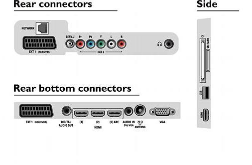

Most fenykepeztem kicsinyitettem le, hogy lassatok a problemat
de ugyerzem akkor nem csak en nem talalom a megfelelo csatlakozot ahova bedughatnam.
(#31289) lfabian ilyen kabel letezik?
vagy kezdjem feladni a remenyt.. az alaplapomon ugyan van digitalis rca bemenet de szerintem az is csak a hangra vonatkozik. Szoval nemtudom milegyen a megoldas. Mondjuk van egy jelentkezo aki megvenne a tv-m
de ha eladom nem emiatt szeretnem levaltani

xtremetuning #31288 üzenetére
Hol van írva hogy dvi/vga in video csatlakozó? Mert én csak asz látom hogy audió dvi/vga in csatlakozó.
Esetleg olyan kábel,scart az egyik vég,a másik rca,így müködne.

xtremetuning #31286 üzenetére
Csak az egy szál rca és több szálú dvi/vga hogyan gondoltad össze hozni, esetleg tekerje össze?

xtremetuning #31282 üzenetére
Olyan van hogy dvi/vga in rca mono bemenet?
#10726912
Fail3D! #31280 üzenetére
Keress video out feliratot az erősítődön, a tv-n pedig video in-hez kösd be, ez a legegyszerűbb csatlakozás (ez lehet akár RCA is).. Az a legegyszerűbb egyébként, ha az erősítőd leírásában megkeresed az OSD menü megjelenítése funkciót, biztos, hogy több oldalon magyaráz róla, előtte lesz leírva a hogyan csatlakoztasd a tv-hez rész...
Viszont latom hulyeseget irtam
Az rca kabelem nincsel szoval az van, de audio kimenetkent talalom csak a tv-n, vagy a 75omos antenna bemenet...
Koszonom. Van mit tanulni kb 1 hete vettem elosszor erositot 5.1 el mondvan nemsokkal dragabb egy gagyi csipogos pc-s 5.1tol, de arra nem is gondoltam, hogy be is kell ezeket allitani es az ennyire nehezkes lesz.

Fail3D! #31276 üzenetére
A 75 Ohmos jelölés a rádió antenna bekötési helye.
Ha viszont ennyire nem vagy tisztában a dolgokkal az erősítőt illetően, akkor célszerű lenne hívnod valakit (havert, barátot, rokont) akinek van alapfogalma a dolgokról, mert félő, hogy jó pár dolog felett el fogsz siklani.
Ezt nem bántásképp írtam, nehogy megsértődj, pusztán jó tanács! Egy jártasabb ember aránylag gyorsan be tudná állítani az erősítőd és a rendszered és el is tudná magyarázni, hogy mi mit jelent! -
Ugyan angol a szoveg, de valami 75 omos jeloltest hasznal ami nalam a tv alapjan az antenna bemenet... mielott hulyeseget csinalok varnam a hozzaerto tanacsokat, hogyan kossem ra a philips 7605-tvre, denon 2802-t, osd menu elohozasa erdekeben.
ugyan rca kabelem nincs, de a monitoring kimenet lehet ccoaxialis kabelre kotve, viszont azt a tv-n belul hova kell dugni? mert nem igazan talalom a megfelelo csatlakozot a tv-n. Szeretnem beallitani valahogy az erositot, de kicsit nehezkesen akar osszejonni.
