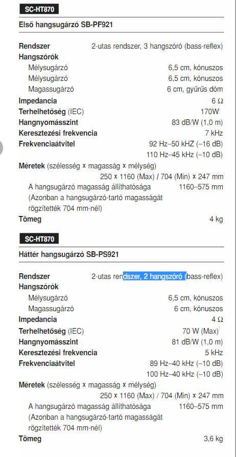

Sziasztok, szeretném a segítségeteket kérni.
Van egy Panasonic SC-HT870 házimozim. Problémám, hogy nincs rajta HDMI és optikai bemenet.
Az új TV-ből csak jack-RCA átalakítóval analóg jelet tudnék átvinni.
Kérdésem az lenne, hogy ilyen hangszóró összeállításhoz érdemes-e HDMI és optikai bemenetes erősítőt venni + egy mélynyomót, vagy engedjem el az egészet?
hangszórók:
2 X Front 170 W 6 ohmos , 2 utas, 3 hangszóró bass reflex
2 X Háttér 70 W 4 ohmos , 2 utas, 2 hangszóró bass reflex
1 X Center 260 W 4 ohmos , 2 utas 3 hangszóró bass reflex
1 X mélynyomó 260 W 4 ohmos.
A mélynyomót azért kellene cserélni, mert abból mennek ki a kábelek a többi hangszórókba. A mélynyomóba viszont valamilyen rendszerkábelen megy a jel a dvd lejátszóból. -

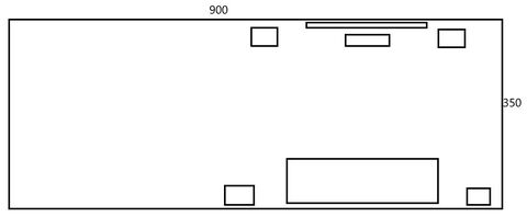

Osynho
Atmos ügyben kérnék segítséget.
Az alábbi szobában tervezek 2, vagy 4 hangfalat bekötni erre a célra.
Nem méretarányos és elég nyomi, elnézést érte.A hátsó falhoz közel van a kanapé, ami tudom, hogy nem ideális, de egyelőre máshogy nem adta ki a szoba. A hátterek a hallgatási pozíció felé vannak fordítva. Ilyen feltételek mellett mit gondoltok, van értelme a 5.1.4-nek, vagy elég az 5.1.2, mivel a hátsókat nem tudom a kanapé mögé tenni?
Az egyik ötlet, hogy a frontok felett a plafonra helyeznék 2 hangfalat, a kanapé felé irányítva, ugyanígy hátul, a hátterek felett lenne 2, a kanapé két oldalán a plafonra rögzítve és bedöntve a hallgatási pozícióba. Ez életképes? Mennyivel lenne jobb, ha az első pár atmos hangszórót nem a szemben lévő fal tetején, hanem a szoba közepe felé a plafonon helyezném el? Utóbbi esetben elég csúnya lenne a kábel. :/ -

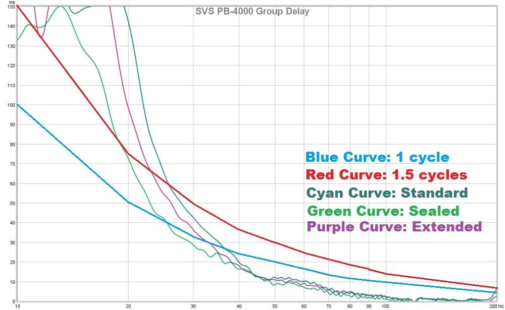

VoidXs #175509 üzenetére
Szerintem osszekevered a celokat az eszkozokkel. Ha egy eszkoz nem jo valamilyen celra, akkor masikat kell hasznalni.
Konkretan beideztem a szoveget, nincs benne olyan, hogy 20 ms sokak hallashatara, az van benne, hogy vita van rola, hogy 20 ms alatt kell maradnia a group delaynek, hogy teljesen hallhatatlan legyen (tehat nem teny, hanem vita), de ez valoszinuleg (irja a szoveg) a kozep es magas bass frekvenciakra vonatkozik.

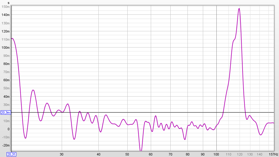

VoidXs
VoidXs #175508 üzenetére
A sok ablakozott mérés helyett eszembe jutott egy könnyebben leírható, minden frekvencián kiszámolhatod a impulzus korrelációját a vizsgált freki egy periódusra, és akkor a tökéletesen pontos késleltetést kapod. Ez viszont nagyon drága, ezért csináljuk a torz verziót, amit az ábrákon látsz. Egy korreláció 3 FFT, amiből egy megspórolható (egyik forward tag nem változik), és ezt meg kell ismételned a REW minimum esetében is 131072 alkalommal. Benchmarkoltam, közepes CPU-n majdnem 3 órás buli. Annyit nem hiszem, hogy várnál egy képre.
VoidXs
lenox #175507 üzenetére
Az 1 cycle pont az a pont, amikor már semmi nincs fázisban, mindennek halkabb az első kilengése, mint a második. Ez még az az elméleti sík, amikor úgy vesszük, hogy ez a mérés tényleg képes 1 ciklus felett pontos adatot mutatni, de azt belátjuk, hogy nincs így. A második tagmondatban javították arra, hogy a 20 ms sokak halláshatára, és tényleg ekörül mondható gyorsnak egy sub. Nekem például ilyen volt egy korábbi DIY darab, ez az abszolút minimum ahhoz, hogy chest slam-et kaphass egyáltalán:
Ennél rosszabbra hallás alapján azt mondod, hogy lassú. A 100+ Hz-es anomáliák a sarokba zártságtól vannak. A mostani, érezhetően sokkal gyorsabb subom így néz ki:
Mondhatnád, hogy itt-ott rosszabb, de akkor fontos megemlíteni, hogyan számolunk ilyet egyáltalán: GD = FFT fázisa * hullámhossz, tehát rögtön egy relatív görbéd van (késleltetéstől függnek a fázisok), ahol a folytonosságot (átugrások elkerülését) skalárszorzattal oldják meg (Df: [-pi;pi]). Ha megnézed, egy relatív középponthoz képest a 90 alatti tartományon az alsó jóval folytonosabb, míg a felső tele van kisebb kilengésekkel. Az AH próbálja az általában kevésbé hibás magasabb frekvenciákat illeszteni 0-ra, amitől sokkal összehasonlíthatóbbak a mérések. Ezt megtehetik, hiszen a fix jelkésleltetés csak emel vagy süllyeszt a grafikonon, a lényegen nem változtat.
Az előzőekből láthatod, hogy ez a görbe nem képes kezelni, ha két szomszédos fázishiba a 180 fokot meghaladja bármely irányban. Ahhez sok ablakozott mérés kell, ezt cserébe könnyű számolni. Ez azt jelenti, hogy ha a sub (mint az Arendal vagy a JTR) nagyon jó, akkor kicsik a fázishibák, és pontos az ábra, de az 1 ciklust már csak akkor lépi át, amikor tényleg igazán bitang nagy szopi van. Ami impulzust mutattam az SVS-ről, abban 160 ms nagyságrendet látsz több frekvencián, ahogy ada19 ábráin is. A PB-2000 is azon a szinten lehet, csak az említett hiányosság miatt az ábra szebbnek állította be, mint amilyen a valóságban. Gondolj csak bele: 1 ciklus feletti hiba jött ki olyan számok alapján, amik egy körön helyezkednek el, ergo nyers ábrázolásban a maximum hiba 1 ciklus. Ha ezt túllövöd, az ennek a mérési technikának a szemében konkrétan a mérhetetlenül szar kategória. Az SVS ezt elérte.
lenox

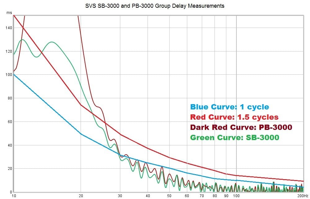

ada19
lenox #175501 üzenetére
Pl. ahonnan a grafikonokat linkeljuk ott nem ezt mondjak
"It is generally thought that 1.5 sound cycles are needed for group delay to be audible at bass frequencies, although there is an argument that group delay should remain under 20 ms to be completely unnoticeable, but that is likely meant for mid and upper bass frequencies."
Csak érdekességképp, PB-3000 és PB-4000.
lenox
VoidXs #175502 üzenetére
Hat sokfele ar van, en a $1100-at latom mindkettonel.
Ha valamire hivatkozol, akkor akar linkelhetned is, rakerestem, erre gondolsz?
https://www.audioholics.com/subwoofer-reviews/jtr-captivator-rs1
Idezem:
Group delay is the measurement of how much time it takes for individual frequency bands of an input signal to be produced by the speaker. It can indicate that some frequency components are developing slower than others or are taking longer to decay. It is generally thought that 1.5 sound cycles are needed for group delay to be audible at bass frequencies, although there is an argument that group delay should remain under 20 ms to be completely unnoticeable, but that is likely meant for mid and upper bass frequencies.
Ez szerintem koszonoviszonyban sincs azzal amit te irtal. -
lenox
VoidXs #175500 üzenetére
Minél inkább 0-hoz kell közel kerülni. A group delay azt mondja meg, hogy frekvenciánként mennyi a késleltetés, és a kék ív konkrétan a létező legrosszabb eredmény, amikor a sub impulzust kiadni képtelen, mert egy freki sem tud illeszkedni.
Csak ezzel nem mindenki ert egyet. Pl. ahonnan a grafikonokat linkeljuk ott nem ezt mondjak. De amugy ilyen osszehasonlitast meg nem hallottam, szivesen meghallgatnam, hogy mit lehet ebbol valos filmen hallani.
Ez igaz, de a torzítása és tényleges mélykiterjesztése nem éri el az Arendalt. Tény, hogy hangosabb, viszont drágább is. Ez így nem kárpótol az SVS legendás torzításért.
Hat a torzitas eppen vitatom, de az aruk nem pont hasonlo?
