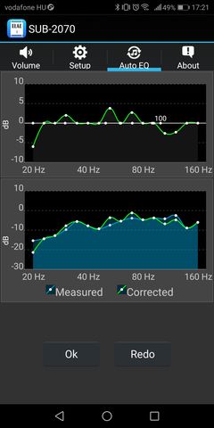

VoidXs #143992 üzenetére
Hát ennyire nem értek ehhez, de a szubnal ezt a merest kaptam, ha ez számít is bármit...
De akkor 80on ez a jelenség miért nincs, vagy miért tűnik el?
Ha rossz az elhelyezés akkor vagastol függetlenül meg kellene lenni az említett jelenségnek, nem?
Jah igen, és az avrem nem eqzik...
Ergo nincs korrekció...Nemir Ombe : megmondja a frankót
VoidXs
Lacielvtárs #143989 üzenetére
A legvalószínűbb, hogy van egy nagyon csúnya kiemelés a center helyzete miatt, hibakeresésként próbáld másik helyen, vagy sztereóban. Biztosat csak akkor mondhatok, ha látok egy REW mérést a centeredből és subodból.
