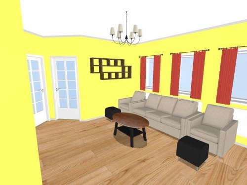

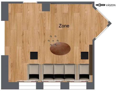

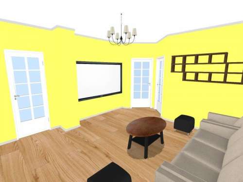

Spuri2000 #101824 üzenetére
Húha! Ez nem egyszerű... Nekem lenne pár kérdésem:
- Mekkora ez a szoba?
- A valóságban is ennyi ajtó van ott?
- Ezek az ajtók üvegajtók a valóságban is?
- Ha jól látom, bal oldalt van egy kiugró oszlop, ugye?
- Lesz-e egyáltalán normális hely a centernek és a többi eszköznek? (erősítő, lejátszó(k)... stb.)
- Hogy fogod megoldani az eszközöknek a szellőzését?
- Mennyi lenne a távolság a 2 db front között?
- Milyen vetítővel fogsz vetíteni és mekkora képet?
- Nem lesz útban ott minden az ajtók miatt?
- Lesz-e/van-e mélyláda? Ha igen, akkor az üvegajtók miatt ott nagy problémák lesznek.
- Milyen magasan is lesz a vászon, hogy alá fog férni a front? (Mivel az sem jó, ha (nagyon) felfelé kell nézni)- "A hátsókat 40-60 cm a hallgatóság feje felé teszem és lefelé döntöm."
Miből gondolod, hogy az úgy biztos, hogy jó lesz? Előtte kipróbáltad már?S végül:
- Nincs-e másik helyiség, ahol be lehetne üzemelni a mozit? -

Spuri2000
Kis segítséget szeretnék kérni a hangfalak kiválasztásában és elhelyezésében.
Elkészítettem a szoba felülnézeti rajzát. Sajnos a lehetőségek elégé behatároltak.
A következőt gondoltam ki:
- A front hangfalakat (nem álló mert az nem fér el, inkább állványos típus) a vászon alá teszem. A vászon előtt/alatt még nincs bútor, így oda külön készítettek egyet egy asztalossal. Esetleg tüskékkel próbálom leválasztani.
A frontokat talán egy kicsit meg is kellene dönteni felfelé, hogy a hallgató felé sugározza a hangot, ,de ebben nem vagyok biztos. A hátsókat 40-60 cm a hallgatóság feje felé teszem és lefelé döntöm.
Valakinek van esetleg ötlete? -
