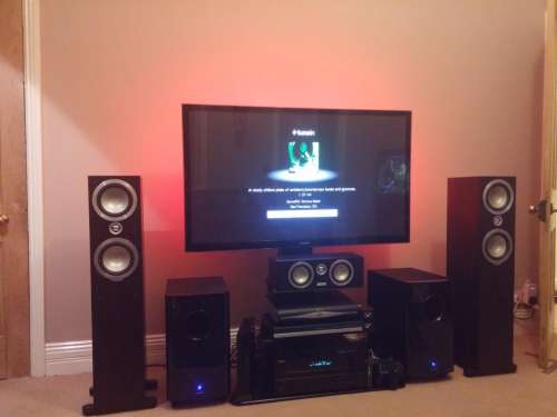

Norbi 72 #100687 üzenetére
én is ezeket a képeket találtam meg, csak nem volt mind beillesztve...hát, nem semmi ház...még a páromnak is tetszik...igaz, a házimozis szobába a frász jönne ránk szerintem néha

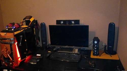

Tudod hogy van ez. Próbálja az ember kreatívan berendezni a szobáját.
Itt lehet böngészni, és elrettenni -

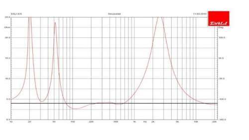

xxlongikaxx #100645 üzenetére
2 Ohmra is bizonyos frekvenciakon, es ha az adott forras eppen azon frekvencia korul mozog akkor erosen terheli a vegfokot
itt van a kutya elásva. mert nem mindegy hogy az adott frekvenciát néhány tized ampert vagy jóal többet, akár 20-30 ampert kell átnyomnia a végfoknak és az amper hangerő függvénye. -
xxlongikaxx
#09634560 #100643 üzenetére
Frekvencia fuggo, hangero nem befolyasolja. A hangszorok TS parameteritol fugg, es attol hogy a frekvencia valtot hogyan illesztik. Viszont a gond az hogy ha adott egy 8 Ohmos hangszoro, vannak extrem esetek amikor bizonyos frekvenciakon leesik az impedancia akar 2 Ohmra is bizonyos frekvenciakon, es ha az adott forras eppen azon frekvencia korul mozog akkor erosen terheli a vegfokot.
Peldakent itt egy 8 Ohmos hangszoro model (nem Dali) Impedancia gorbeje az egyik Dali doksibol:

#98221312 #100597 üzenetére
8 ohmon kisebb torzittási értéket mérnek az alacsonyabb bemenő áram miatt.
4 Ohmig semi gond.
Ohmkülönbségek hatásai a rendszerre: kisebb ohm = hangosabb lesz a leadott hangerő és teljesitmény, hamarabb éri el a torzitási küszöböt melegebb élénkeb dinamikusab hangja lesz és az erősitő ennek hatványával egyenes arányban melegszik. De ettől nem kell félni mert: 1: van védelem és lekapcsol mielőt károsodna és 2: a kritikus alkattrészek 80-100 fokot is simán kibirnak csak szellőzés legyen megoldott!!
