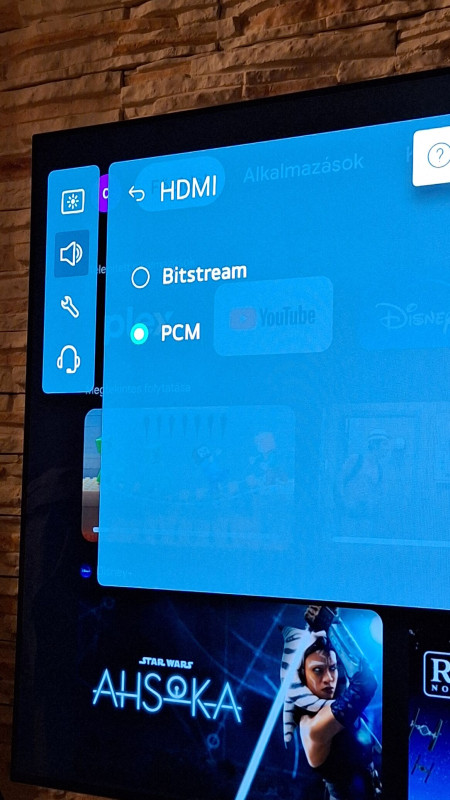

HDMI beállításnál pcm helyett bitstream esetén?
junkpod
cintula187 #80796 üzenetére
A screenshot alapján a CC azt írja hogy a fogadó készülék, azaz a TV nem támogatja és ezért lejatszashoz letiltja.

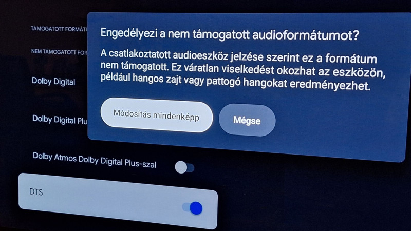

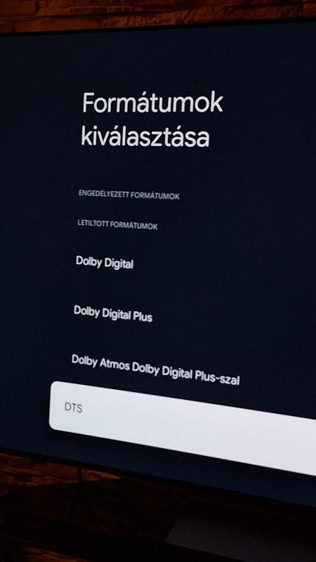

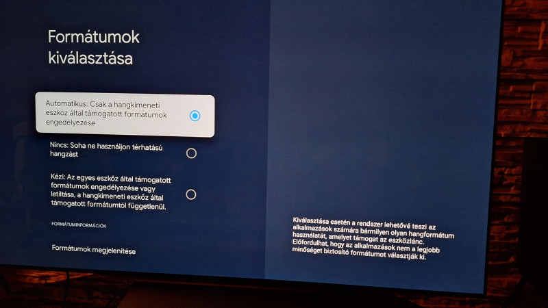

cintula187
junkpod #80792 üzenetére
Azon van köszi és nem tudom előhozni neki a DTS-t.
Végülus a NEO6 vagy más módban is előrelépés nekem a center hangfallal az élmény de fura

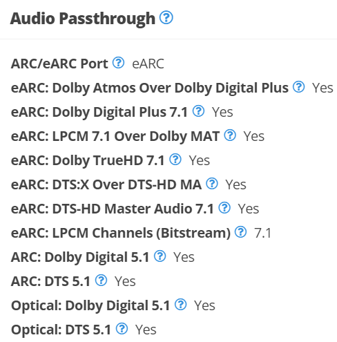

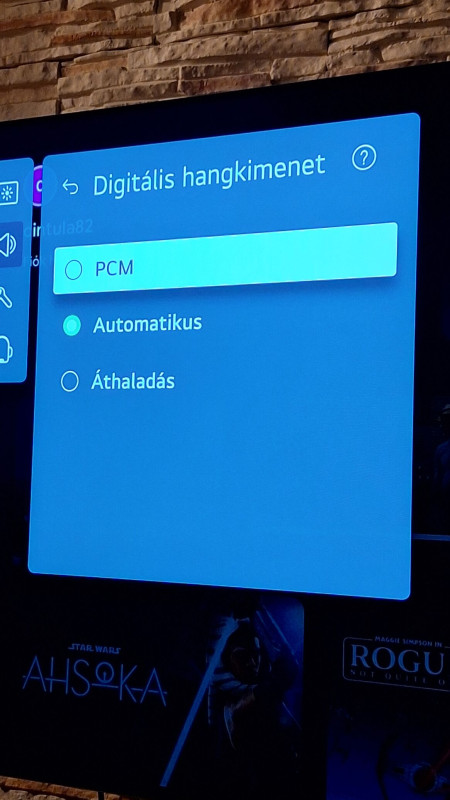

Elvileg a C3 már tudja a DTS-t. A lejátszón és a TV-n is az "áthaladás", "passthrough", "átengedés" opciókat kellene választani. Illetve a TV-n is engedélyezni az ARC-t és a DTS-t ha kell/lehet és az erősítőn is érdemes átnézni a HDMI ARC beállításokat.
De az OLED topikban érdemesebb lesz kérdezni, sokaknak vanb LG C3 és nekik van erről direkt tapasztalatuk is.
(Nekem Sony van, azon minden hangformátum átengedhető, de azt is be kellett jól állítani.) -
