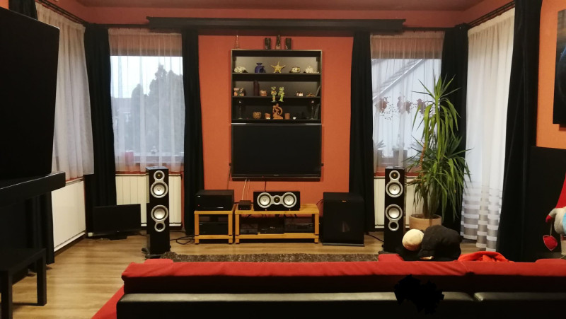

cintula187
Sziasztok. Kicsit unom a jelenlegi AVR + hangfal szettem. Monitor Audio BX2 állványos párost hajt meg egy Pioneer VSX827 sztereó módban. Továbbiakban is AVR-re lenne szükségem mert HDMI -n kapja a PC ről , chromecast rol a médiát illetve lehet egy centert is beszereznék 175mm magassági bezárólag. Főképp használtak közül pl. NAD t748 at láttam. Nem tudom az mennyire lenne előrelépés.
