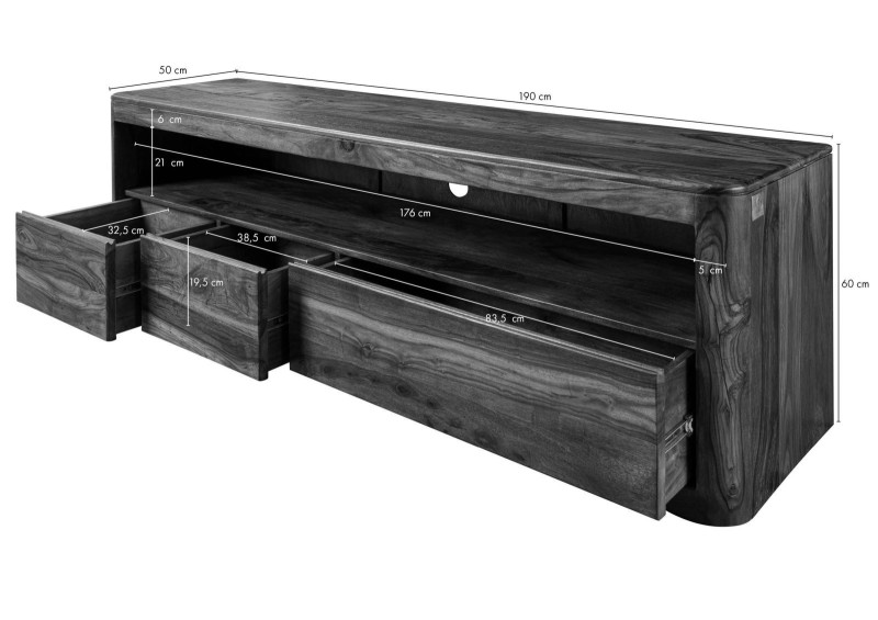

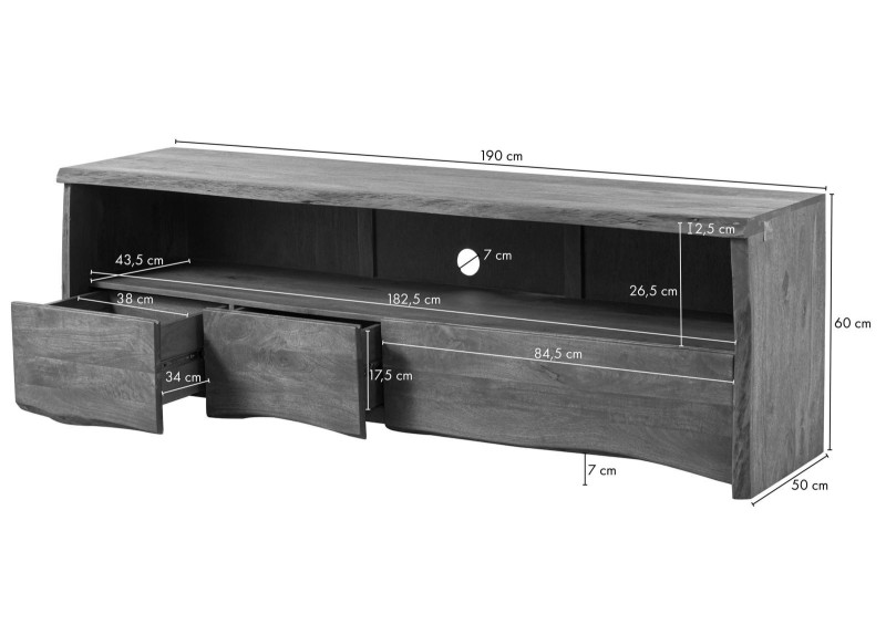

TV szekrény vásárlás előtt állok, ami nagyon nem egyszerű, ha házimozihoz keres az ember
A leírás szerint körbe 20cm helyet hagyjunk. Na hát ilyen bútort nem igazán találok, iletve a felső lapra nem szívesen raknám.
Egy Denon X2500H-t kell elhelyeznem, ami azért egy hosszabb session alatt szépen be tud fűteni. 17cm a magassága, jelenleg a két befutó pedig lentebb látható.
Az egyiknek 21cm a polc magassága, a másiknak szerintem 24cm. Igaz utóbbi 26,5-öt ír, de abból még lejön a 2.5cm lapvastagság, ha jól látom
Mi a vélményetek? Ha körülötte üresen hagyom, elég lesz neki ennyi szellőzés? Az asszonnyal a felsőre voksolnánk, de az még pár centivel kevesebb -

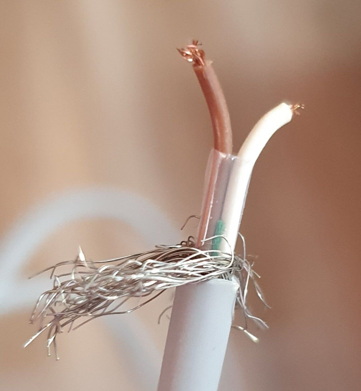

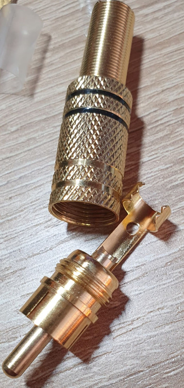

Szia! Nem lesz jó! A két belsőt tekerd össze egy szálnak. A külső pedig negatív és egyben árnyékolás! Ha két ér egymás mellett megy és még egy árnyékolás is van akkor kb úgy működik mint egy antenna. Na meg az sem teljesen jó ha a sztereó jelnek közös árnyékolása van de azon belül össze vannak tekeredve. De itt csak monó. Az más ha mindkét szál árnyékolva van és az van összekötve-közösítve. Ez ugye egy sztereó mikrofon kábel, az pedig teljesen más!

Aki készített már sub vezetéket, attól kérdezném, hogy találtam árnyékolt vezetéket, de ennek 2 jelvezetője van. Ezt hogy kötnétek be?
