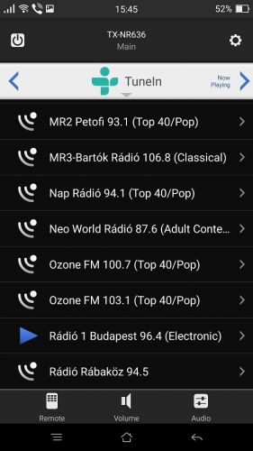

Joshi
Anubis_9 #6898 üzenetére
Csak azt ne mond hogy okostelefonod sincs, mert az Onkyo Remote progihoz még az erősítő távirányítója sem kell nem hogy a TV.
Nekem is ilyen erősítőm van és most is a netrádiót hallgatom.
